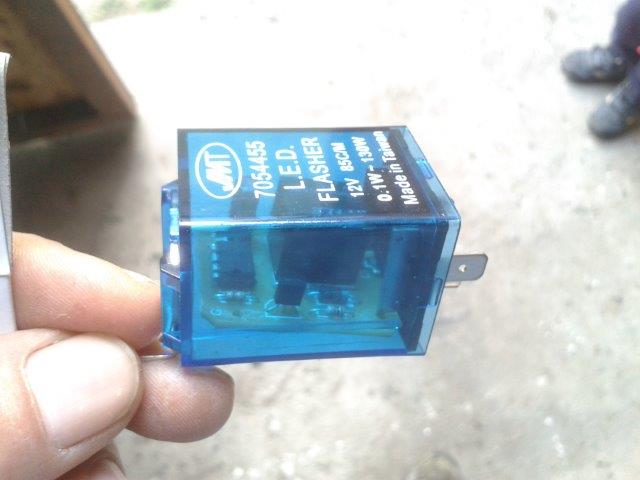

Modernizáltam :-D
A bimetálos indexrelé helyett ( oly bágyatag volt, hogy jóindulat kellett hozzá, hogy észrevegye az ember, hogy indexel egyáltalán) az alábbit szereltem be:
- persze a csatlakozókat is megpucoltam...
tele mindenféle érdekes dologgal...<br />és működik!
és működik!
i relé.jpg (32.14 KiB) Viewed 19309 times
Re: elektromossag
Bubor wrote:Modernizáltam :-D
ha nem ledes izzókat tettél bele akkor felesleges volt a jóval drágább ledes relét beletenni, de persze attól még ez is teljesen jó, csak drágább mint egy egyszerü nem bimetálos.
