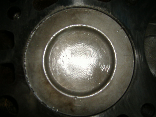

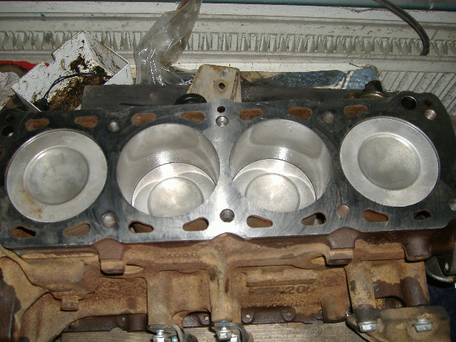

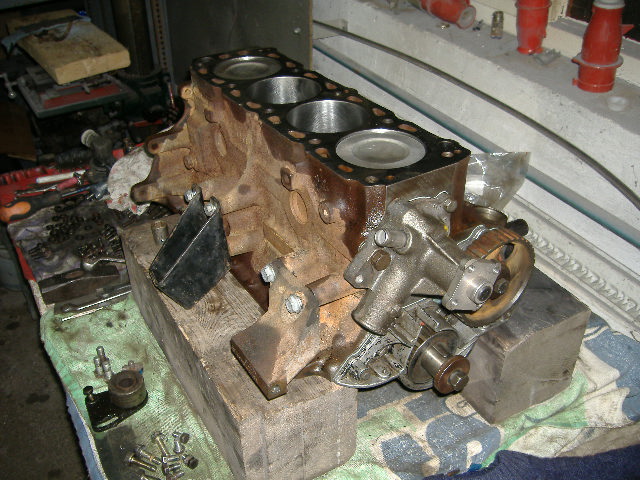

2.1 Pinto turbósítás másként:
italjet 005.jpg (111.3 KiB) Viewed 9304 times
italjet 006.jpg (108.47 KiB) Viewed 9304 times
italjet 008.jpg (101.07 KiB) Viewed 9304 times
Re: túrbós motorok
Mi a jó ég :shock:
Mély tányérokat raktatok a hengerekre? :lol: :lol:

Szerintem nem annyira drámai mefújatni a cossit. Bár lövésem sincs szerkezetileg mennyivel másabb a sima 12v a 24-től. De első ránézésre ha az alja a kettőnek ugyan az akkor lehetne használni a 2.9 12v dugókat. Ezzel jócskán lemenne a sürítés. Bár ha valaki megasquirt-n gondolkozik a 9,7 sürítés se gond. Nincs mese sok benzin kell :!: A turbo olajzása jó cuccokkal is kb 10 ropi ami nem drága kivitelezése pár órás munka. Inkább a méretes turbonak van ára. Magával a leömlő illetve a szívórész elkészítéshez rengeteg időre és persze rátermetségre lesz szükség. A kuplung cserét első körben el kell felejteni a 242-es tárcsa többet bír ki mint a hajtás többi eleme. Nekem régen sima 225 volt. Kovi dugó se fontos nekem sincs az. Ha a gyári dugó elolvad akkor a kovi is elfog. Kell nézni a kipufogó gáz hőmérsékletét és akkor gáz nem lehet.

FEFE wrote:2.1 Pinto turbósítás másként:
És lám itt a 2.9 dugó ;-)
