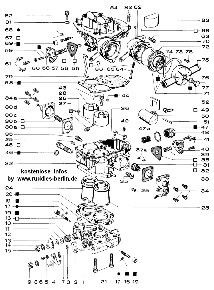

Re: karburátor
Post by krasznai »
Nekem van
robantott rajz
robantott rajz
'80 MK III 2.0L V6
Re: karburátor
krasznai wrote:Nekem van
Köszi, ez nagyon fullos, de nekem is van erről egy ilyen robbantott ábrám.
Adatok és beállítási segítség kellene még..
