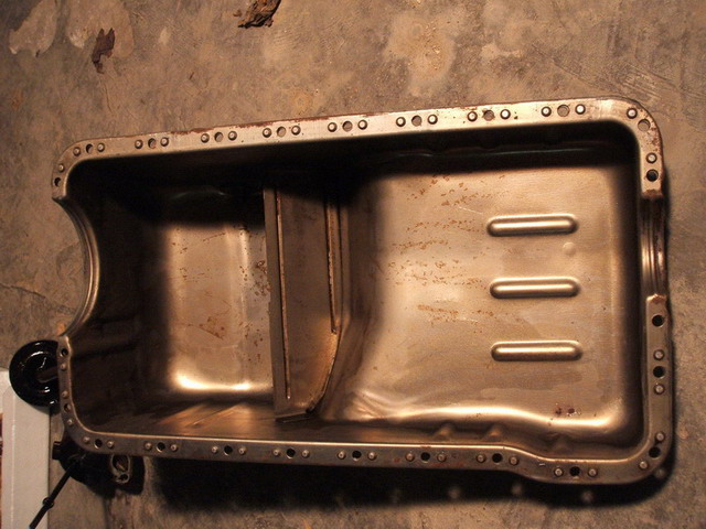

Lenne egy kérdésem!
Szépen megpucoltam a 2,8 efinek az olajteknőjét is. Azt eddig is láttam, hogy kívül rozsdás, de most azt tapasztaltam, hogy helyenként sajnos belül is:
Elég jól látszanak a rozsdafoltocskák. Ez gázos nemde? Mit lehet ezzel csinálni. Jól látom, hogy bevonat va belül a fémen? Gondolom amiatt, ha csak kicsiszolom, az nem az igazi. Arra is gondoltam, hogy kihomokfuvatom kívül-belül. Mitől tud egy ilyen belülről rohadni? Hacsak nem átrohad... ?
Véleményeket, ötleteket szívesen fogadok.
Köszi!
Re: 2,8i tuning
Nem vészes, én nem nyúlnék hozzá, ez amúgy az olaj víztartalma miatt van.

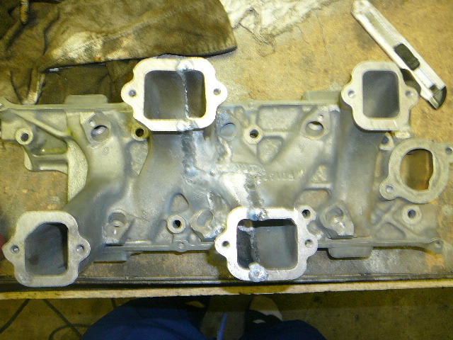

Post by gigford »
Alakul a szívósor:

Blant wrote:Lenne egy kérdésem!
Köszi!
nekem anno le lett homokolva és szinterezve az egész olajteknő, azóta is bírja rajta a szinter. ha nem akarod rozsdásan hagyni, akkor az jó lehet ide is...
Re: 2,8i tuning
Belül is szinterezve lett, vagy csak kívül? Belül is homokfuvattad? A külsejét én is mindenképp lehomokoltatom!
Gigford! Gyönyörű a sz. sor!
Re: 2,8i tuning
Blant wrote:Belül is szinterezve lett, vagy csak kívül? Belül is homokfuvattad? A külsejét én is mindenképp lehomokoltatom!
kivül belül homok és szinter...
Re: 2,8i tuning
Belül nem para, hogy az olajfürdő megkezdi a szintert? Láttad azóta leszedve, hogy milyen a bele? (ne haragudj, nem kötözködök, csak azt szeretném ha ez a moci télleg nagyon jól sikerülne :-))
Re: 2,8i tuning
Blant wrote:Belül nem para, hogy az olajfürdő megkezdi a szintert? Láttad azóta leszedve, hogy milyen a bele? (ne haragudj, nem kötözködök, csak azt szeretném ha ez a moci télleg nagyon jól sikerülne :-))
teljesen nem szedtük még szét azóta a mocit, de amennyire meg tudom állapítani, amikor az olajat leengedtük, és belenéztünk lámpával, akkor jó volt..

gigford wrote:Alakul a szívósor:
Nem értem! mi szép van egy hegesztett kokány szivósoron??
Ne foglalkozz ezzel adok hibátlan eredetit. :nem:
