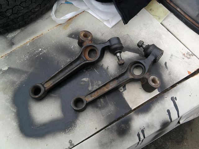

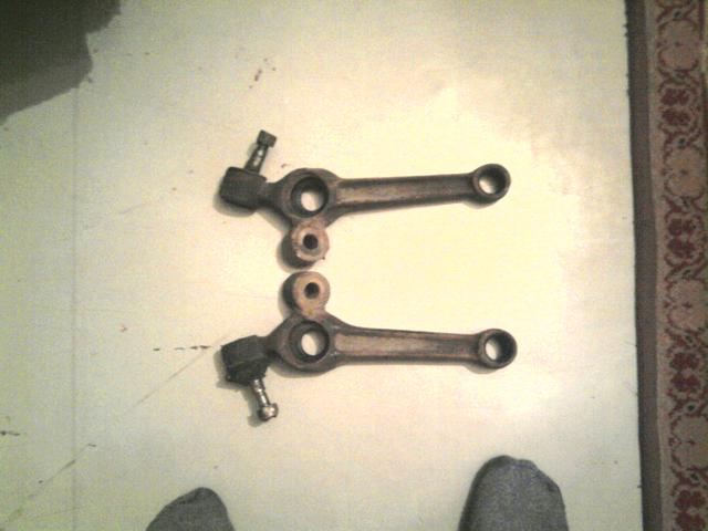

Mikor kiszedtem a lengőkarjaimat kicsit beszédültem hogy mennyire eltrotyantak.
de ahoz képest nem nagyon jelezték a betegességüket.
Másnap reggel irány Martonvásár ahol Aurél gyorsan olcsón s tényleg nagyon jól felújította őket.
Ezúton is szeretném megköszönni süni bácsinak a kontaktot.
Bizalommal ajánlom mindenkinek.
Élmény volt végignézni a felújítási folyamatot.
Kicsit megnyugodva indultam haza sóval a seggemben.Szerettem volna lábon tudni a dráraszágom.
Hazaértem után nem sokkal neki is zuhantam és sikeresen beépítettem mindent .
Végre narancsos sziletnten gurul a szekér.

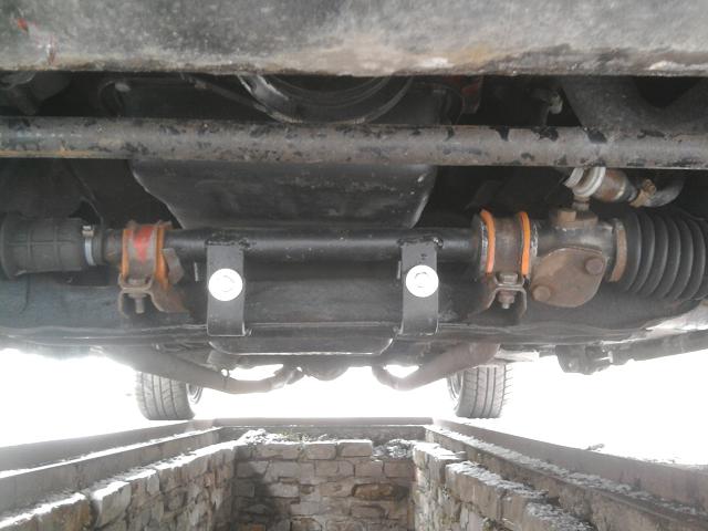

De már hetekkel ezelőt gondoltam egy merészet.
Elegem volt hogy a kormányművem folytom kovályog minden felé.
építettem már be puliszettet amitől azt reméltem hogy megszűnik a probléma de nem mert csak csökkent.
Ennek orvoslására merész döntést hoztam.
Lefixáltam a kormányművet egy oldható kötéssel.
Megklátjuk mennyire volt jó döntés.

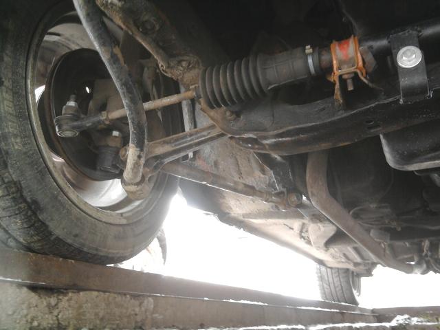

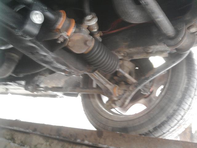

Az autó végre a lábán állt felújított lengőkarokon, új kormányösszekötőkkel puliszilenteken.

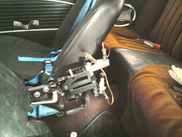

Be kellet építeni egy állítható fékerőszabályzót.
S ha már ott tartunk s szeretjük a kocsi seggét a menetiránynak megegyező irányába fordítani miközben haladunk, gondoltam egy hidrós kézi igen jól jönne.
S végre minden adott volt.
Amennyire nehéznek tünt eleinte,annyira jól adta magát a végére.
Csupán ott bakiztam hogy teljesen laikus szemmel kötöttem be a féket.
Az ember azt hinné hogy a mi fent befolyik az hátul kifolyik.
És működik. De nem mert fordítva.
Egy gyors telefon az illetékes szaktekintélynek ;-) :ru: s hamar fény derült a titokra.
Majd nagy nevetések közepette megcseréltük a csöveket.
És lőtt fék.
