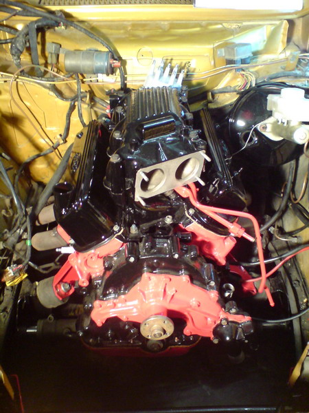

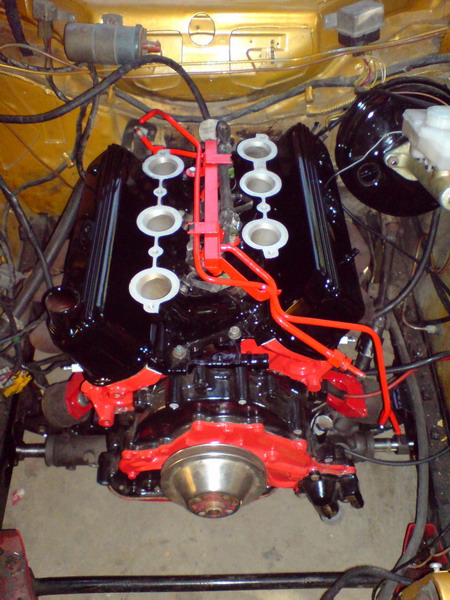

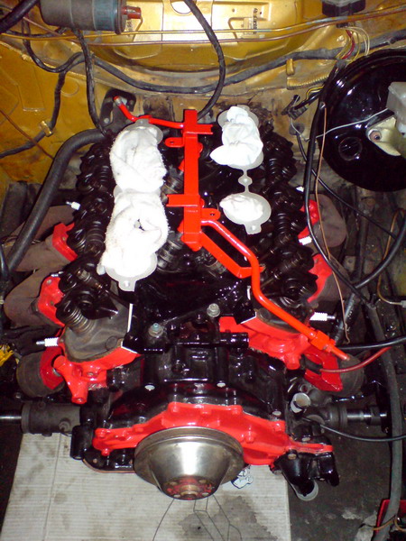

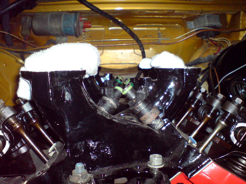

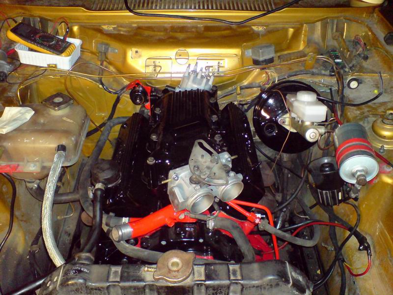

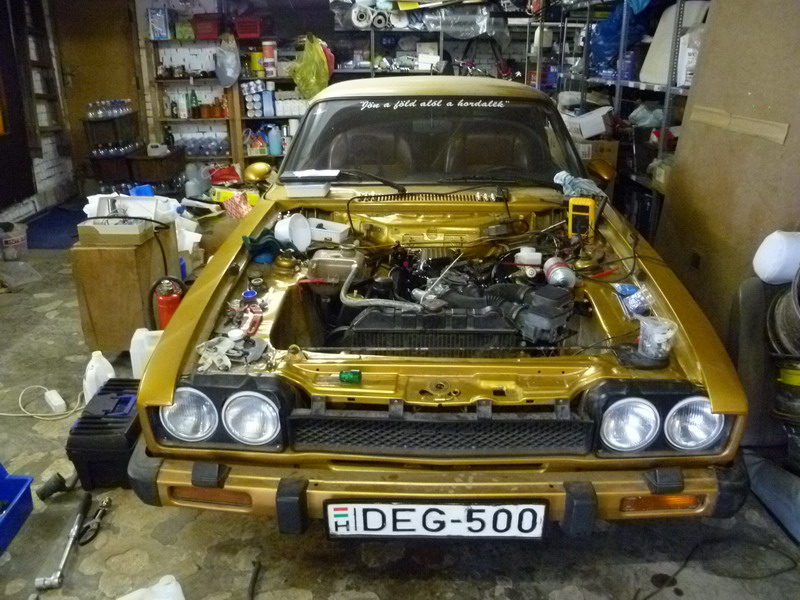

No kis helyzetjelentés:
Fent vannak az injektorok.
Fent van a railcső és a visszafolyó
Fent van a koporsó és a szelepfedelek és a gyújtáselosztó (Bogyó! jééé, télleg állítható :oops: )

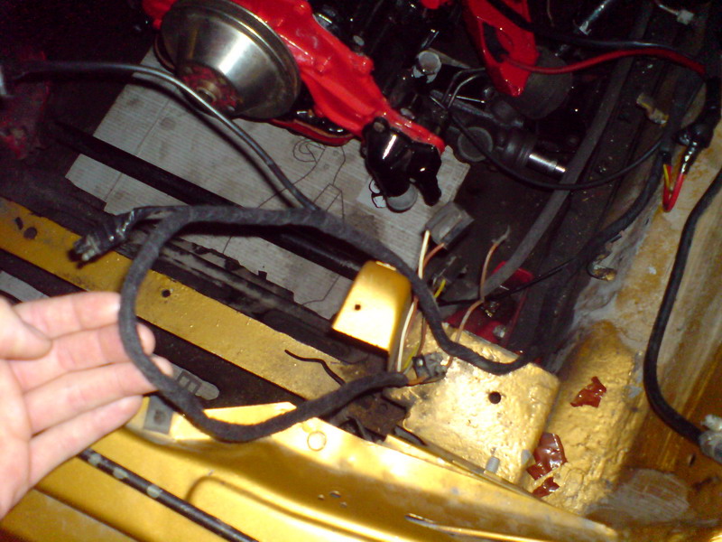

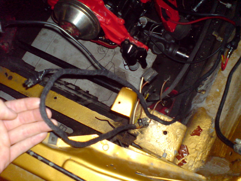

Akku bekábelezve. Bal első kábelköteg rendbe téve, régi capris gyújtásmadzagok eltüntetve
Végül testet nem hoztam előre kábelen, csak hátul tettem fel több helyen a kasznira. Elöl kimérve megvolt az aksi nyugalmi feszültsége a motor és a plusz között. Meglátjuk, hogy indítózásnál is elég lesz-e.
Kábé ennyi. A héten be akarom fejezni. Remélem összejön!

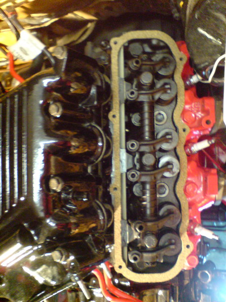

Sajnos nekem nem volt időm így lefestegetni az alkatrészeket... főleg a rail cső maradt ótvaros... viszont csak eszembe jutott, ahogy látom a szelepdekni tömítést, h nekem a jobb oldali ereszt így pőrén, nem beragasztva... ne lepődj meg, ha esetleg neked is.
gigford
Posts: 735
Location: Debrecen
Re: Blant '78-as V6
Post by gigford »
Nekem is ereszt sajnos, szopok vele mióta, pedig nem húztam túl.
Még be is kentem nagyon vékonyan mindkét oldalát pasztával, hogy jobb legyen, de az egyik még mindig szivárog...
Bence, te elötte ráragasztod valahogy a hengerfejre?
Re: Blant '78-as V6
Természetesen pasztázva van mindkét fele :-)
Persze így is folyni fog. Ford motor. No illusions :-)
Re: Blant '78-as V6
Blant wrote:Természetesen pasztázva van mindkét fele :-)
azért az alu dekni soklat segít az ügyön...
Re: Blant '78-as V6
Ebben bízom én is! :-)

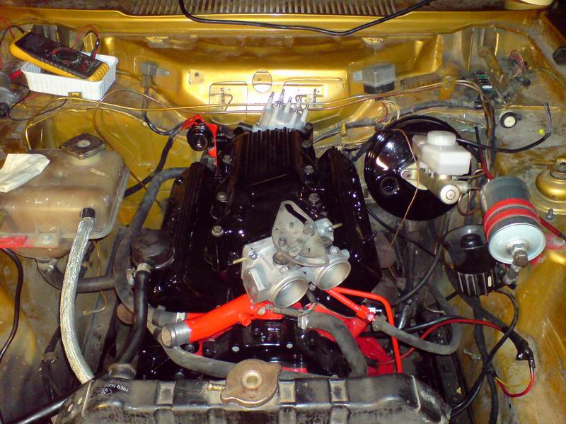

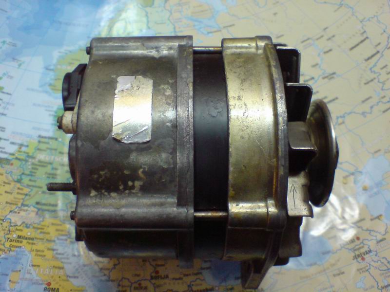

hát adós vagyok pár képpel! Megy az autó! Majdnem kész! Megvolt az első indítás a hétvégén :twisted:
Hidegen melegen pöcc, príma alapjárat, egyenletes járás.

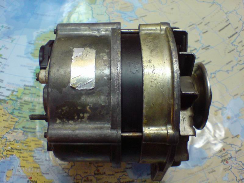

Full felújított generátor

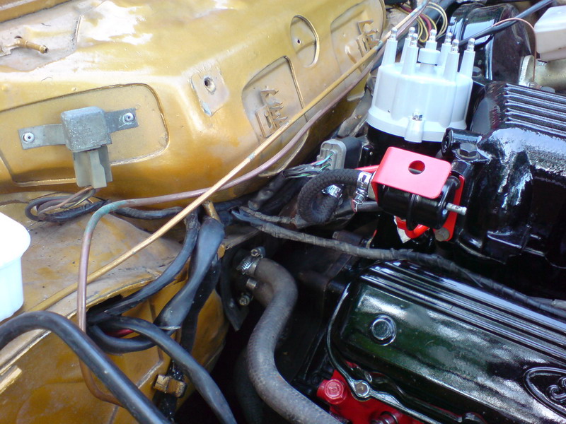

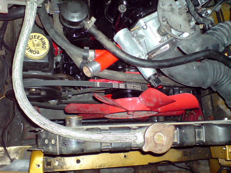

Felkerült a vízkifolyó és a folytószelepház, valamint a nyomásszabályzó.

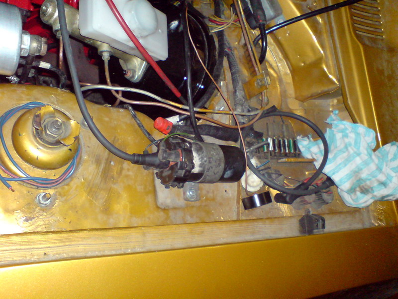

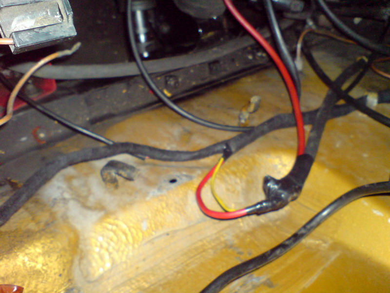

Efi bekábelezés
Efi bekábelezés

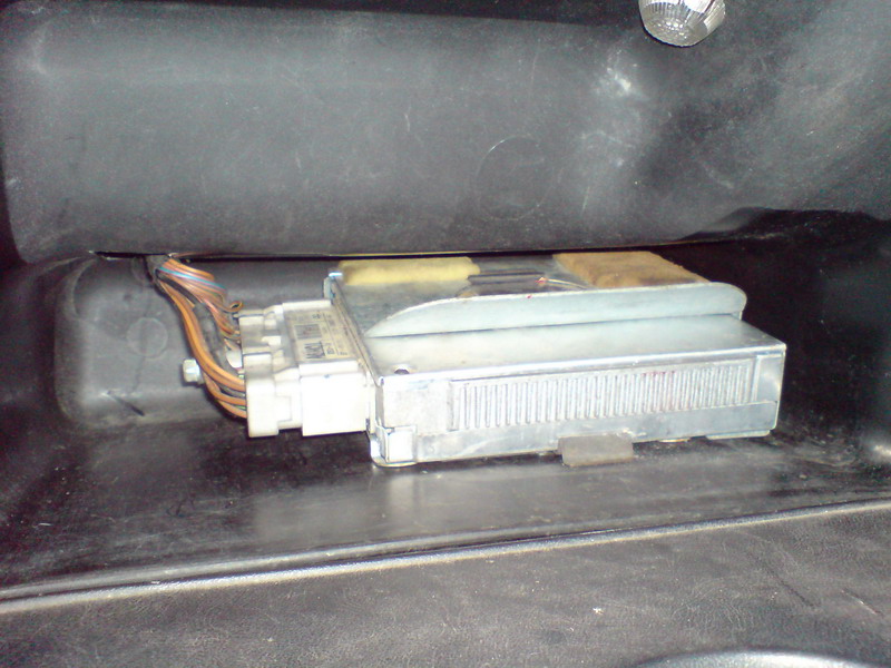

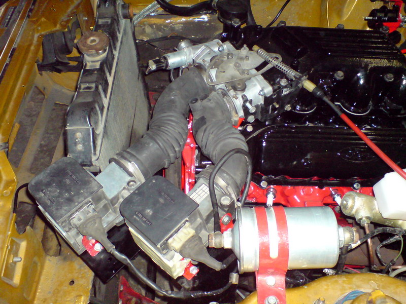

Komputer a kesztyűtartóban

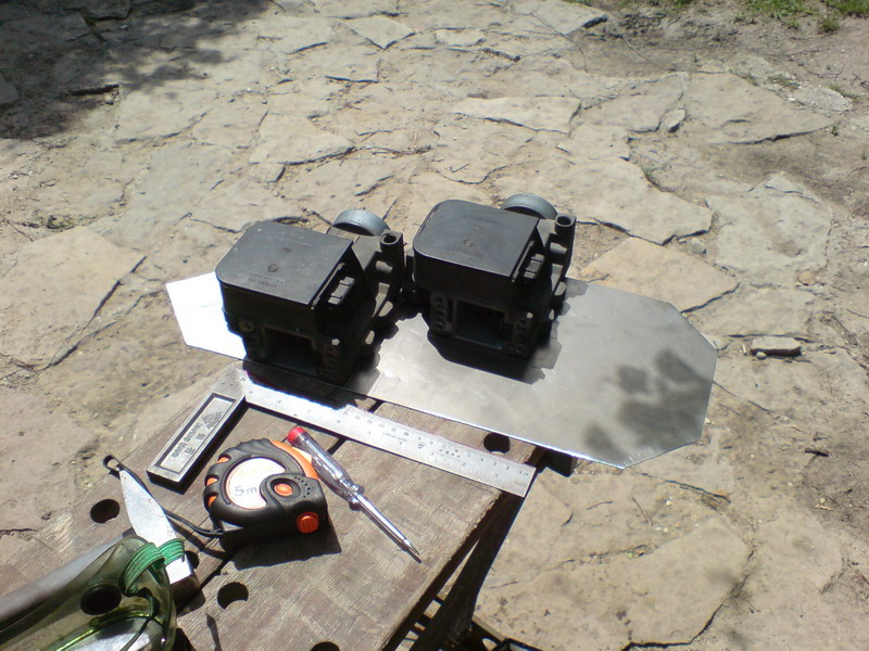

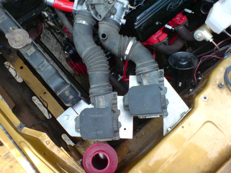

A légtömegmérő konzol elkészítése
Kész is.
Kész is.

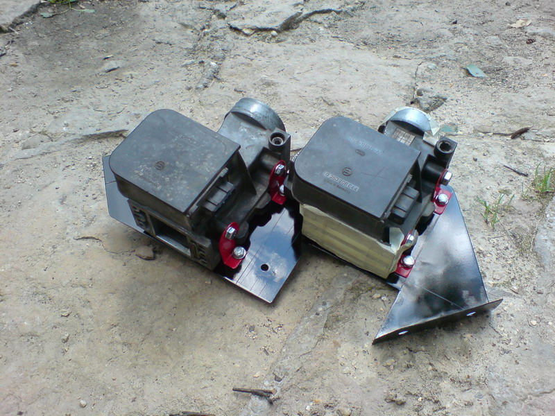

Lefestve
Lefestve

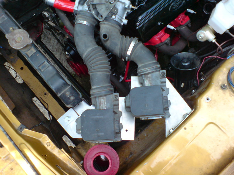

Beszerelve
Beszerelve

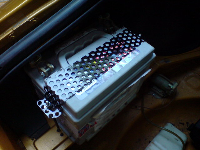

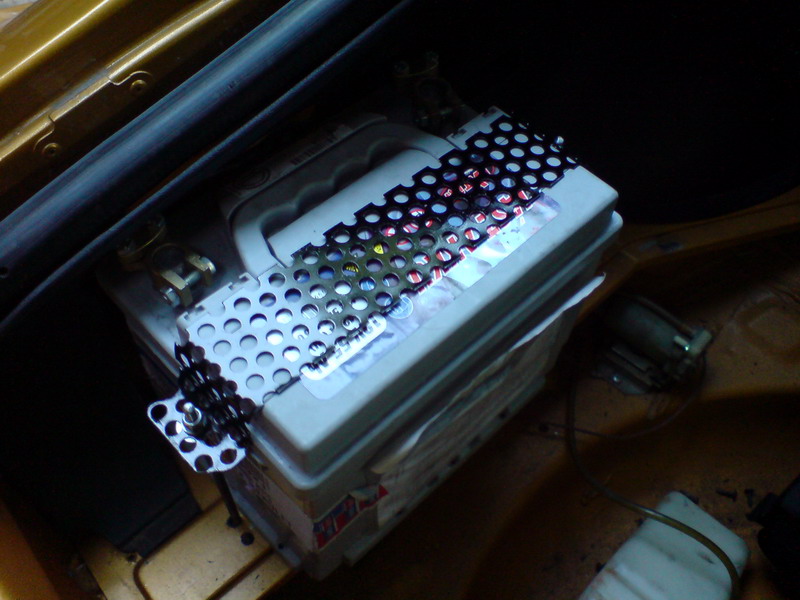

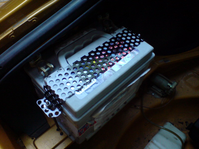

Akku rögzítve.
Akku rögzítve.

Re: Blant '78-as V6

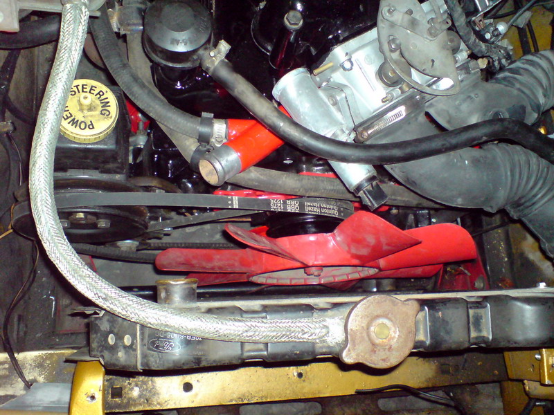

Ékszíjtárcsák behézagolva
Indításra készen
Indításra készen
Nagyon komoly volt, mikor beindult. szinte pöccre... Először olajnyomást csináltam befecskendezés nélkül, kiszedett gyertyákkal, aztán mikor az megvolt élesben indítottm. Pöccre röffent. egyből beállt szépen. Az alapjárat kicsit magas, szerintem, node még semmi nincs beállítva, csak az előgyújtás! A vezérlés kicsit zajos a régi veztengely és a régi tőkék miatt, de azért nagyon szépen jár és ahogy a túrát veszi... lesz erő szerintem. Megvolt az első olajcsere is kb 20 perc járatás után. Szép tiszta olajat vettem le. Semmi spén, semmi para.
AMi hátra van a direktszűrők adapterének legyártása, egy gázbowden, hűtő rögzítése, és a szervócsövek, két jó ékszíj és mehet vizsgázni. Tervek szerint a jövőhéten :twisted:
