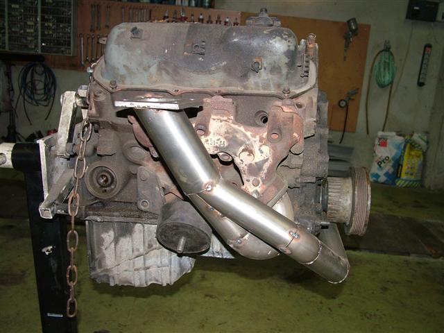

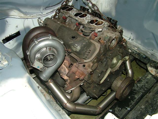

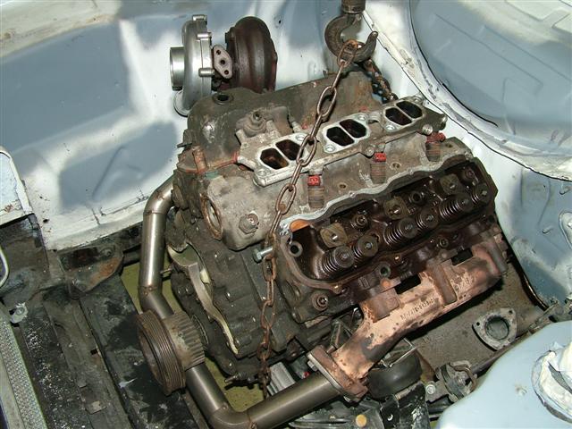

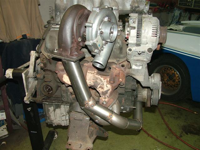

Az elmúlt időben a kipufogó összeállításán dolgoztam...
Hát nem egyszerű...
Rájöttem hogy nagy a motor és a turbó, a rendelkezésre álló hely pedig kicsi...
Több variáció született és mindig azt hittem hogy a jelenlegi a legjobb de persze mindig kellet valamit változtatni ami miatt szinte az egészet szét kellet szedni....
A v.3 lett a megfelelő.....
Problémák:
v1. nincs gázátömlés a két oldal között
v.2 túl magason van (mikor is lehetne alacsonyabban is) kösz Bogyó hogy átjöttetek Ádival :pia:
Elkészült a :burn:
v.3 szerintem a megfelelő... :laza:
v.1
DSCF2786 (Small).JPG (40.89 KiB) Viewed 8932 times
v.2
DSCF2812 (Small).JPG (63.12 KiB) Viewed 8932 times
v.3
DSCF2823 (Small).JPG (64.98 KiB) Viewed 8932 times
DSCF2824 (Small).JPG (72.05 KiB) Viewed 8932 times

látom nem bírtál magaddal és belógattad még egyszer... a csőről majd lősz még képet hogy milyen lett a végleges, mert itt a motortérben nem nagyon látszik...

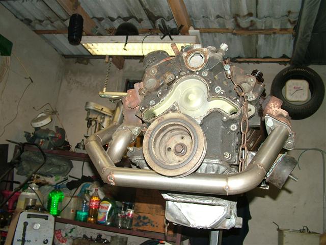

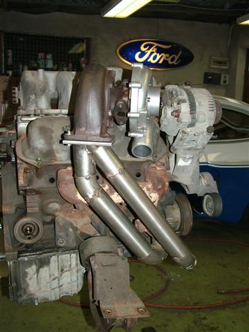

Képek az úrnak
DSCF2827 (Small).JPG (57.37 KiB) Viewed 8926 times
DSCF2828 (Small).JPG (65.02 KiB) Viewed 8926 times

Azon nem gondolkodtál ,hamár megforgattad a kipufogócsonkokat ,hogy előre tedd valamelyik oldalra a turbót ,ez javított volna a helyszűkén ,hozzáférhetőbbek lettek volna az alkatrészek ( gyertyák ,gyújtókábelek ,turbó ,stb) egyszerűbbé vált volna a cooler ,és a többi betápcső szerkesztése ,és nem utolsósorban a turbó hűtésén is segítene .Az olajnyomással kapcsolatban (előző hozzászólásom ) csak annyi ,elbeszéltünk egymás mellett ,én nem a nagyobb nyomásról ,hanem a nagyobb szállításról beszéltem ,bocs ha félreérthető voltam .Egyébként elég meggyőző látvány már így is ,csak így tovább !

A motor elölről nagyon zsúfolt nagy alu tartó konzolok vannak felszerelve felül van a generátor és a másik oldalon felül szervo pumpa + kapott még egy karos rugós szíjfeszítőt... olyan elképzelésem volt mint a tickford turbónak de macerásnak láttam a csövezést így elvetettem... de meg lehetett volna azt is csinálni.
THX igyekxem hogy nyárra még be is legyen járatva..ezzel fogok még boltba is menni a sarokra :)

Miert nem a motor hatso oldalan (a valto alatt) vezetted el a bal oldali hengersor kipufogojat? :oops:

Szerintem elönye van...
A váltó bármikor leszedhető úgy hogy a kipuft nem kell leszedni..
Igy a turbot sem kell kojgatni ..
Váltó gondjaim biztos lesznek...
felkszültem rá... :mrgreen:
