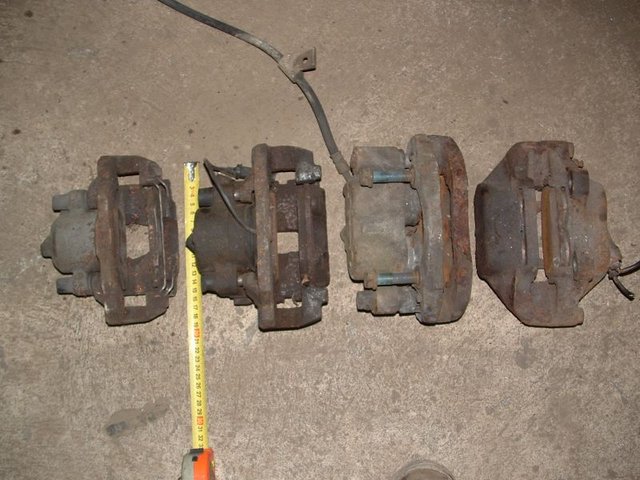

Bal oldalon a nagy Sierra fék látható :
nagysierra, cosworth, tranyó, tranyó 4 dugó

Mit akar evvel mondani az úr?
Re: Fékhatás
azt, hogy amit nagy féknek nevezünk az a legkisebb. a kozé és a 4 dugós tranyó az nehezen beszerezhető, de a 2 dugós tranyó, ami a legnagyobb, az filléres cucc...Süni wrote:Mit akar evvel mondani az úr?

Süni, a játszós escort fékkel kapcsolatban megy az ötletelés nem 13-as felnibe akarunk transit nyerget a sima tárcsához. 16-os kerékbe már nagy tárcsa is elfér. A képet csak érdekességként raktam fel hogy mik vannak...
