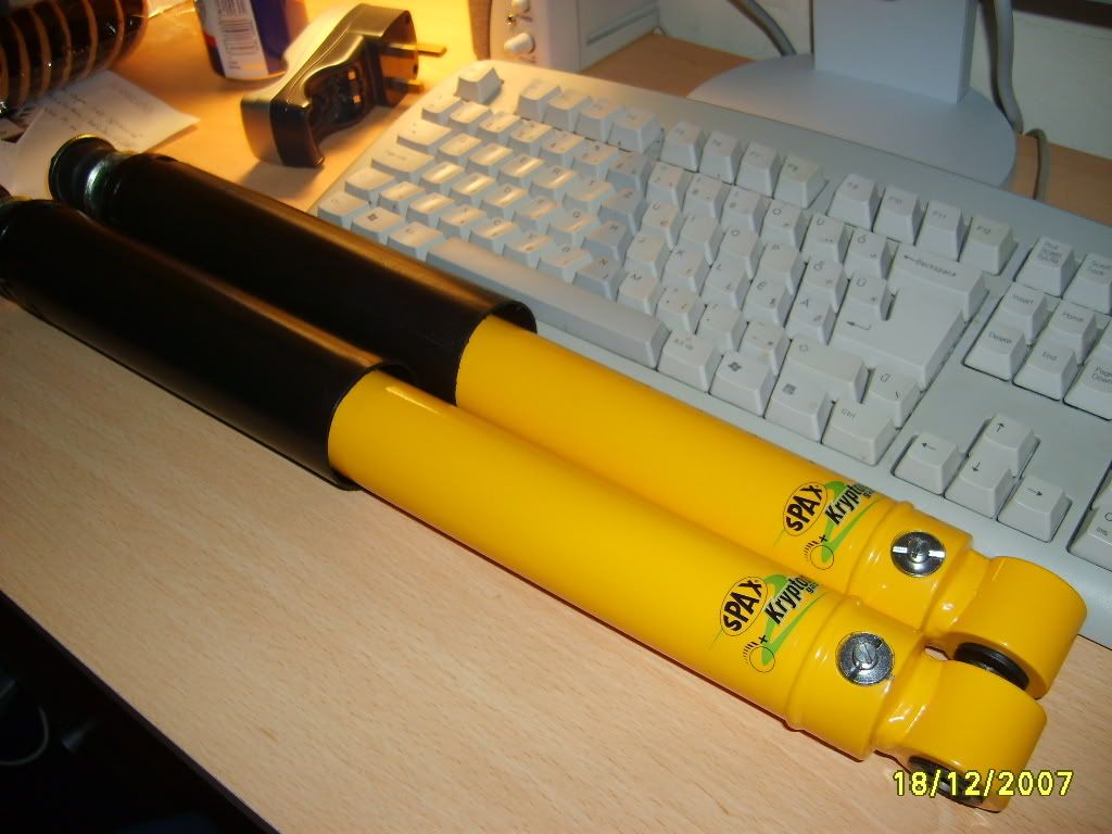

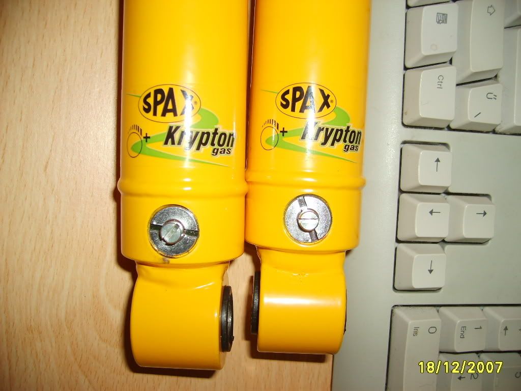

Nem lehet kijelenteni melyik gátlo a legjobb. Nekem ma jöttek meg az ültetö, állitható keménységű hátsok a Spaxtol.
Ők csináltak először kiszerelés nélkül állithato gátlokat, a szárazföldi sebességrekorder Trust SSC is spaxot használt.
Amugy a Koninak is van auton állithato gátloi, nem értem mit mondtak neked...
