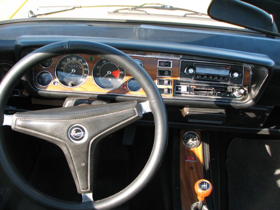

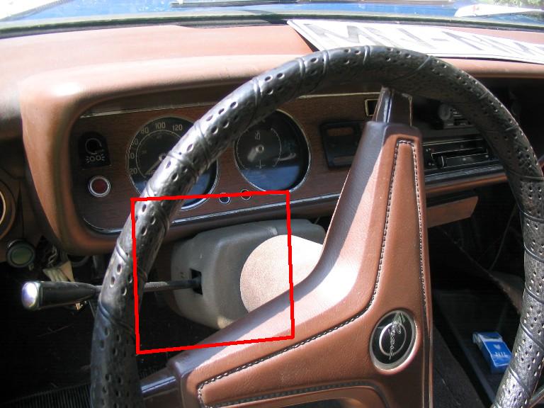

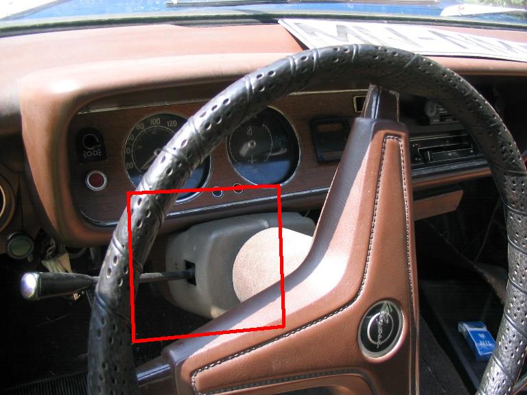

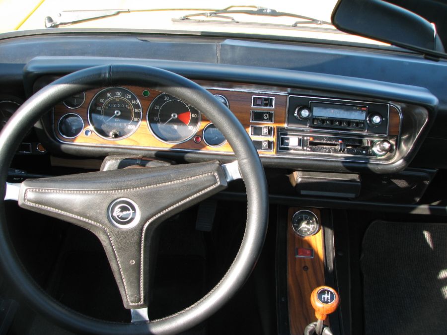

Tiszteletem az uraknak
Kerestetik (újra) a piros négyzeten belüli kormányborítás...minden megoldás érdekel(törött darabokban lévő is jöhet),ill 6 órás műszerfalból fordulatszám,olajnyomás,benzin vízmérő műszereket vagy csak számlapokat,de olajnyomás mérő az kompletten kellene ,és esetleg 2db mk1-es első ülést leharcolt állapotban...
tudom,hogy fehér hollók ezek ,de hátha valakinek pont ilyesmi porosodik a padlásán
