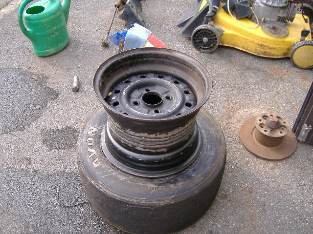

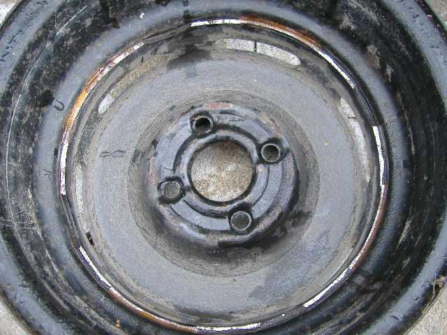

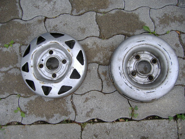

Recept:

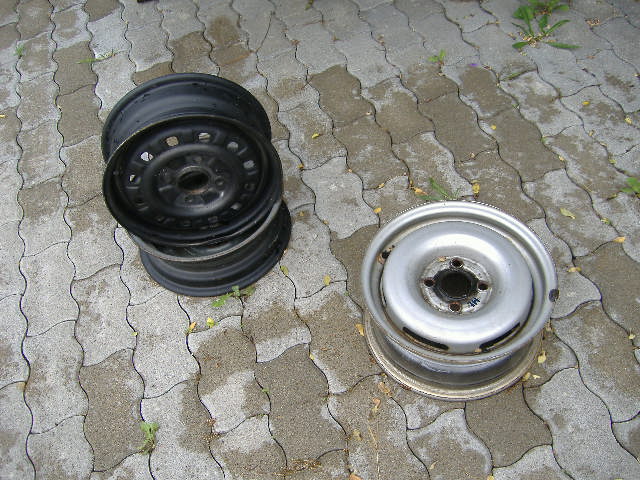

Hozzávalók: 2db 9x13 elkészítéséhez 2db VW 5 1/2x13, 2db GM 5 1/2x13 és 2db Ford lemezfelni.
Alapanyag:
szélesített felni 019.jpg (82.95 KiB) Viewed 6154 times

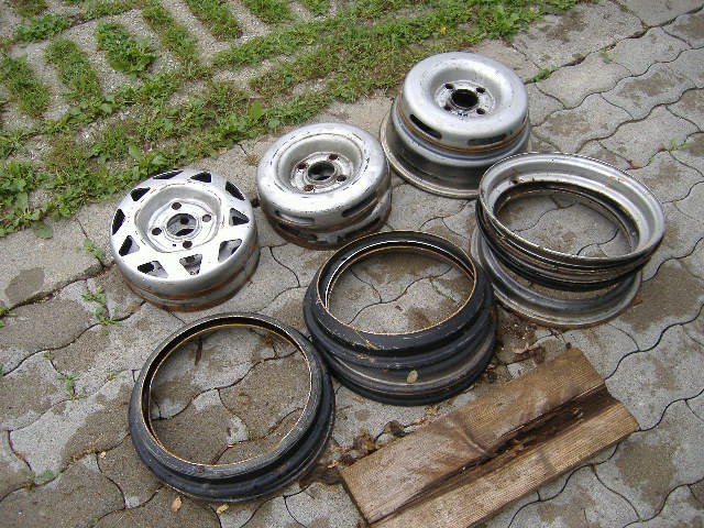

Elkészítés: Esztergályos belső tárcsák hegesztését leesztergál ill külső peremet leesztergál, így kapjuk ezt:
szélesített felni 021.jpg (62.83 KiB) Viewed 6154 times
szélesített felni 022.jpg (114.34 KiB) Viewed 6154 times
Utána felni közepe kiüt így kapjuk az egyik peremet, ugyanezt elvégezzük a GM felnivel is és megvan a másik perem.
Ford felnit leesztergál úgy hogy a belső csík és a közepe megmaradjon.

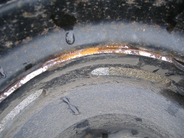

Külső peremet disznóperzselővel rámelegít a Ford középre, majd egy kis hegesztéssel fixálja.
Belső perem beállít felhegeszt. Capri kerékagyra felrak, pontos műszerekkel ( szemmérték) megállapítva hogy egyenletesen fut. Ezután körbehegeszt, szelepfurat kifúr és mehet rá a gumma.

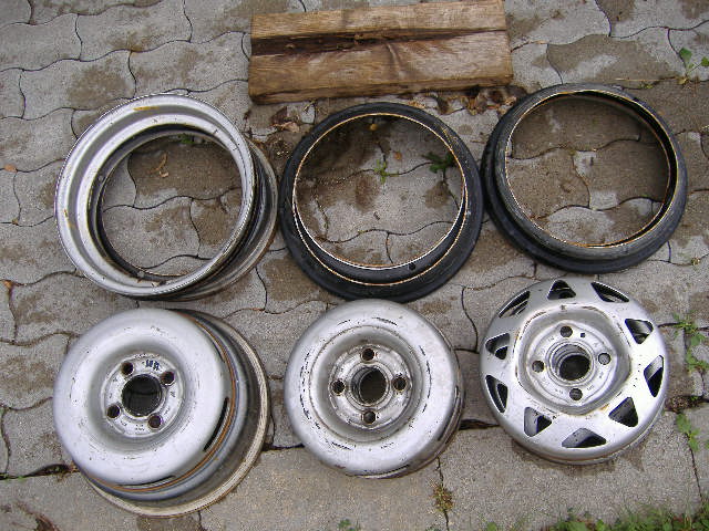

Maradékok:
szélesített felni 020.jpg (84.53 KiB) Viewed 6154 times
szélesített felni 023.jpg (96.74 KiB) Viewed 6154 times
szélesített felni 024.jpg (97.82 KiB) Viewed 6154 times

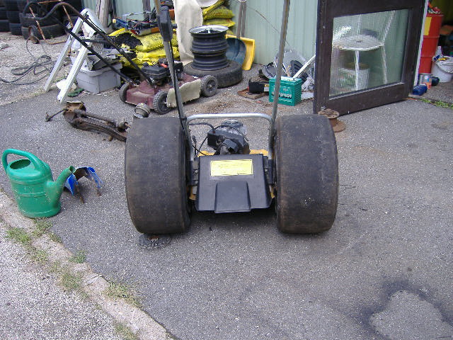

A háttérben a sárga rettenetre kéne ezeket a felniket feldobni :laza:

adam wrote:A háttérben a sárga rettenetre kéne ezeket a felniket feldobni :laza:
The attachment szélesített felni 001.jpg is no longer available
Szerezz rá egy hengerfejet aztán mehetsz. :mrgreen:
