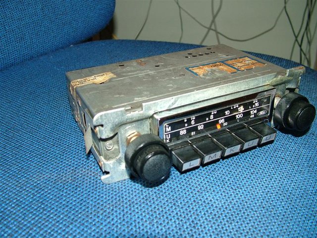

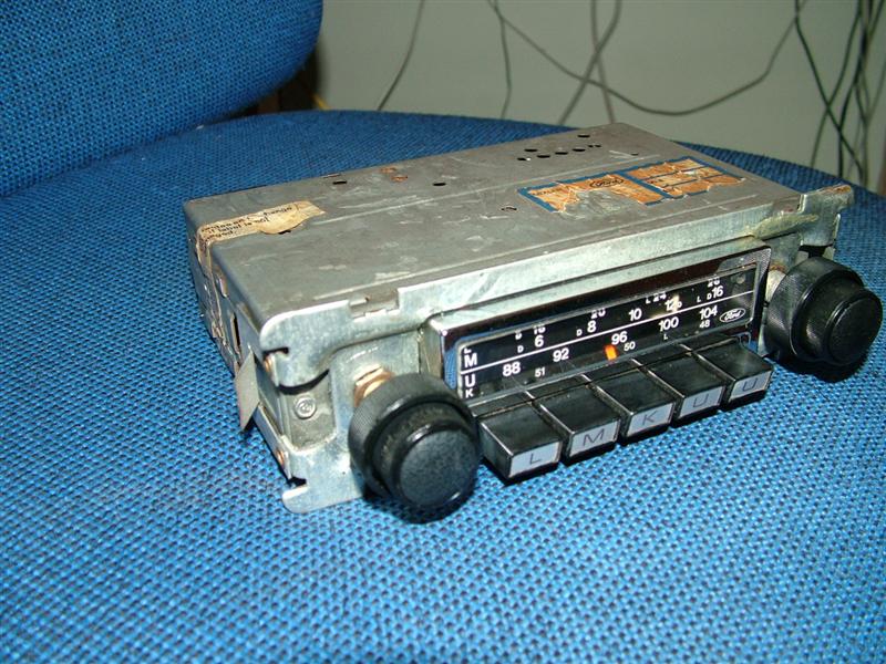

Sziasztok
Már rég szerettem volna egy eredeti ford rádiót a régi helyére és.....
Még tavaly vateráztam is egy rádiót ami ford mondom jo lessz az..
Ma jött meg kibontottam és egy kicsit koszos rádió bujt elő,hát jött a szokásos pucolgatás mire végezem kaptam egy gyönyörű készüléket...
Pucolgatás közben rátaláltam a sorozatszámra is...
Beütöttem a gogle-ba és mit ad ki???
SZERELTÉK CAPRIBA EZT A TÍPUST 1975-ben...
Nemhogy egy rádiót vettem hanem egy capri rádiót :)

UDV
Repedt a felfogatásánál de nem is lehet látni.....
A rosszabbik hír hogy kipróbáltam és nem működik így megy javításra...korai volt az öröm még..
Később elvittem javításra és sikerült megcsináltatni...
Meg sem merem említeni hogy mennyibe van már de mind1...van és kész...

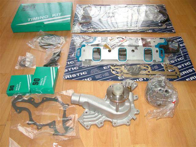

Tegnap kaptam egy levelet hogy mehetek a postára mert megérkezett a csomagom :)
Egyenesen USA California....
Gyors csomagbontás és ellenörzés...
Alsó,felső tömítés készlet
Olajpumpa
Vízpumpa
Vezérlés szett:lánckerék,lánc,vezető,feszítő
Olajpumpa
Vízpumpa

Gyári nem szállít többet...mint a gyári....
Szerintem lehet a nyomáshatároló szelepet benne változtatni...minden pumpán meg lehet csinálni ami még nincs szarrá kopva...csak annyi hogy a rugót jobban elő kell feszíteni..
de én nem fogom....
de én nem fogom....
Tibi wrote:Olajpumpa gyári vagy többet szállít ?
Re: capriv6 caprija
V8-hoz van olyan pumpa ami magasabb és ezáltal többet szállít. Az escortban is ilyen van.
- capriv6
- Posts: 530
Re: capriv6 caprija
A V8 az V8...
szszaby wrote:V8-hoz van olyan pumpa ami magasabb és ezáltal többet szállít. Az escortban is ilyen van.
Re: capriv6 caprija
Pintóhoz is van!
- capriv6
- Posts: 530
Re: capriv6 caprija
Máshogy is néz ki a belseje??
White Shark wrote:Pintóhoz is van!
Re: capriv6 caprija
Félre ne érts , a turbó olajigényét biztosan ellátja a sima is ,de a turbó által felmelegített többlet olajat ,hamarabb szállítja a rendszerbe körbe ,így az olajhűtőhöz is előbb ér ,vagyis jobb az olaj hűtése is egy nagyobb szállítású pumpával ,ezen a problémán simán javíthatsz egy külső olajhűtővel utólag is.
