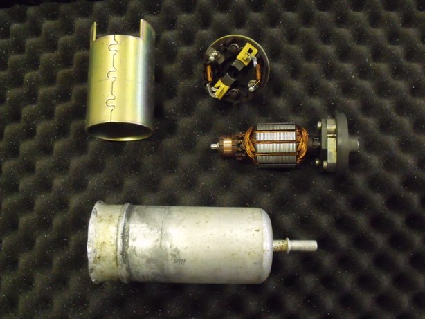

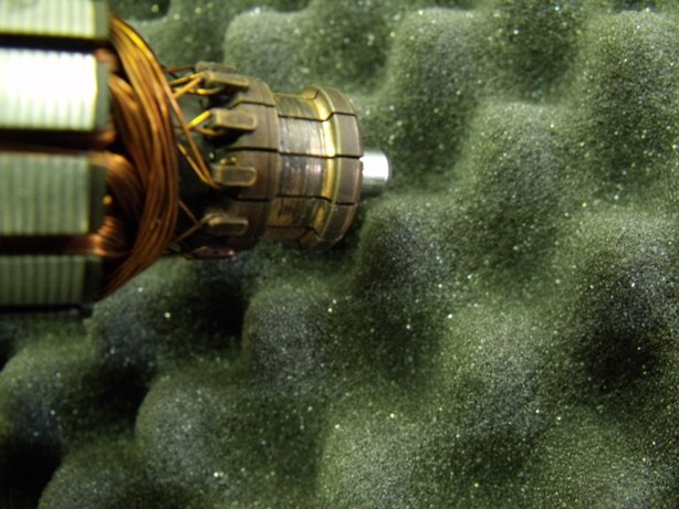

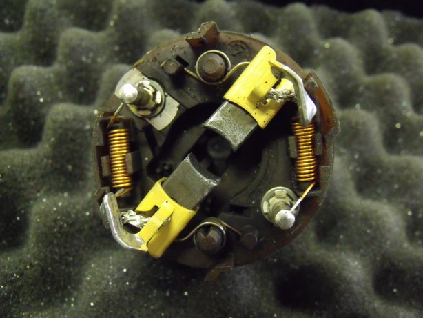

A képen egy act látok és gondolom ennek valamiféle hibáját kopását ?!?
Nekem most új az acm , szal esetleg az üzemanyagrendszer egyéb eleme lehet szar pl nyomásszabályzó ?
Granada 1977 2.0i V6
Machine
Posts: 159
Location: Dunakeszi
Re: 2.9i motor kérdések
Post by Machine »
Árpi wrote:A képen egy act látok és gondolom ennek valamiféle hibáját kopását ?!?
A képen az AC kommutátora kopott meg...
Árpi wrote: Olyanokat csinál , hogy megtorpan de kb 10 másodpercig 0 ás fordulaton van , vagy leáll és nem indul be csak pár perc után max . Mintha nem kapna néha benyát pedig az ac megy és benzin is van a tankban (gyári inyektoros tank) Vagy semilyen gond nélkül üzemel.
Mérj üa rendszer nyomást, új AC is lehet kuka...
Az üa nyomásszabályzó nem ilyen hibákat produkál,ha a nyomásszabályzó nem teszi a dolgát, akkor kevés nyálat kap a motor, gyenge lesz. Ha folyamatosan AC nyomást enged az injektoroknak, akkor meg sok üa-t fog kapni a motor- a gyertyákon látni fogod. Ha átszakadt, akkor a szívósort megtölti üa- al.
Esetleg valami AC tápellátási gond- kontakt hiba.
egy olyan AC-t adtam oda Árpi úrnak, amit még te vizsgáltál be és mondtad hogy jó :-D
