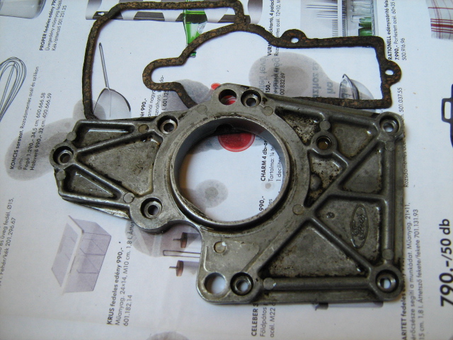

Re: karburátor
Én épp most szedtem teljesen elemeire a karbimat. Hála istennek kettő van, úgyhogy az egyik most érett meg a kimutrázásra. Teljesen szétszedtem, amit kell lehorganyoztatok benne. Miután kifúvókáztam teljesen, akkor láttam hogy a bepréselt fúvókák alatt tele volt mocsokkal. A következő eljárással nagyon el lehet kúrni a karbit, ezért csak módjával ajánlanám, nekem bevált, teljesen tiszta lett mindene. A karbi miután ki van teljesen belezve, ki kell tisztítani, tűvel, fúróval nem igen ajánlatos mert ki lehet bővíteni a furatokat rendesen. Én személy szerint így szoktam csinálni, mindenki csinálja saját belátása szerint. forró vízbe szoktam tenni trisót(kb 5 liter forró vízbe 3 evőkanállal). ebbe a vízbe belemártom a karbi minden elemét(úszóházfedél, membránfedelek, alsó pillangószelep ház, minden ami alu öntvény). ha elkezd pezsegni, folyamatosan nézni kell. kb 5-10 perc elég neki. Utána egyből neki lehet állni langyos vízbe kefével sikálni. Ha ez megvan 3 liter 20%-os ecetbe kell mártani, itt nagyjából lejön róla az a sötét réteg amit a trisó rajta hagyott. Innen kiszedve langyos víz öblítésnek. Majd 1-2 napig brigeciol 2000-ben áztatás. És ennyivel vége. Mindent kiszed mindenhonnan a trisó mert lúgos, az ecet mert savas leszedi a trisót, a brigeciol meg semlegesíti és eltünteti az ecet okozta nyomokat. Utána lehet a karburátor úszó ház fedlapot síkba csiszolni, az összes membrán fedéllel egyetemben. ha mindez megvan jöhetnek a fúvókák. A gyorsítófúvókákat ki lehet szedni finoman felfelé, de a sajtolt fúvókákat én kifúrtam de előtte vettem újakat. a réz cuccoknak jót tesz az ecet és a brigeciol. Összeszerelés és beállítás. Ezt nem okoskodásnak írtam, hanem mert elég sokan szopnak a Solex/Pierburg 32/32 EEIT karbikkal. soha nem lesz az igazi ha belülről koszos meg telen van szmötyivel.
Egy ilyen felujítókészletben benne van mind a 4 membrán? A membránokon kívül mi van még benne?
