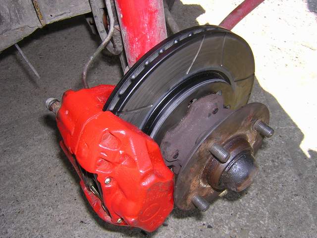

Ezzel lehet kezdeni valamit?
Diszkosz vetésen kívűl értem :D

Egyébként az én tárcsám ilyen.
- 113.JPG (44.81 KiB) Viewed 8148 times

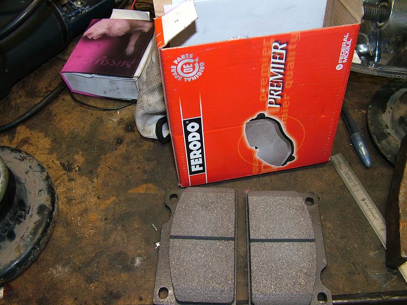

Sziasztok!
Ma megérkezett a megrendelt Ferodo fékbetétem:)

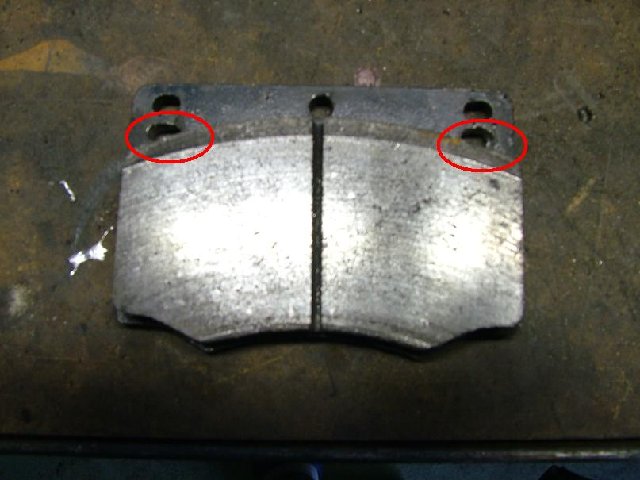

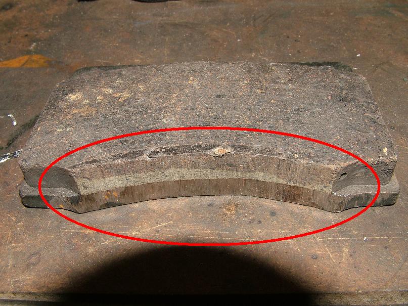

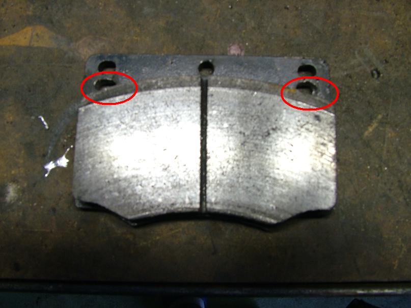

Csakhogy meguntam hogy állandolan alakitgatnom kell a fékpofát akárhányszor cserélek betétet igy eröt vettem magamon és utánnanéztem hogy mehyik hasonló betétet lehetne használni amit NEM kell alakitgatni.
2 megoldás létezett hogy hogyan kell mit átalakitani:
1. Átfurod a lyukakat rajta hogy kintebb keüljön a betét DSCF5398.JPG.
2. Méretre köszörülöd a betétet hogy beférjen DSCF5402.JPG .
Na ebböl lett elegem mivel már 3.tipus betétet probáltam ki de mindegyik nyikorog mint a fene 20Km/h nál (lassitásnál).
A megoldás:
240-es VOLVO fékbetétek aminek a szett ára 4500Ft házhozszállitással
Beraktam és tök jol passzol és semmi átalakitás NEM kell :D

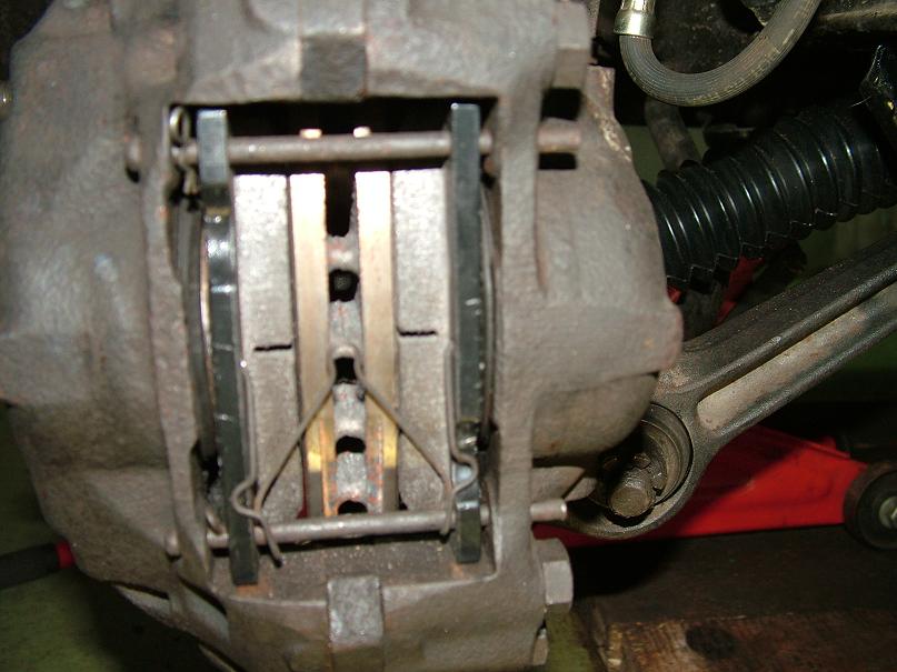

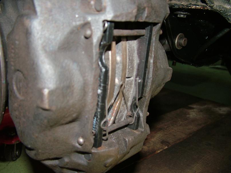

Bocsi, hogy megkérdem, de ezt milyen nyereg/tárcsa konfigurációhoz kísérletezted ki ?
- capriv6
- Posts: 530
Re: első hűtött tárcsa.
Ja kimaradt....Süni wrote:Bocsi, hogy megkérdem, de ezt milyen nyereg/tárcsa konfigurációhoz kísérletezted ki ?
Saxo tárcsa granada tuskó volvó 240 betét MIX
A granada nyereg közbetéttel van fönn, vagy egy az egyben? A saxo tárcsa milyen(évjárat, motor)? Hol/kivel furatod ki a tárcsát?
- capriv6
- Posts: 530
A közbtétet eszergáltam 1,6 saxo ami hütött az csak egy méret van tudtommal..Blant wrote:A granada nyereg közbetéttel van fönn, vagy egy az egyben? A saxo tárcsa milyen(évjárat, motor)? Hol/kivel furatod ki a tárcsát?
A furatokat nálunk a kisöreg csinálta de bárki képes rá.....(esztergányos)
A közbetétről nincs ábra, vagy mintadarab ? Vagy esetleg csináltatnál nekem is ? Állítólag az a Volvo 4 dugattyús nyereg, amihez a fékbetéted jár, az csont nélkül felmegy a csonkállványra. Vhol Kenny kifejtette...capriv6 wrote:A közbtétet eszergáltam 1,6 saxo ami hütött az csak egy méret van tudtommal..Blant wrote:A granada nyereg közbetéttel van fönn, vagy egy az egyben? A saxo tárcsa milyen(évjárat, motor)? Hol/kivel furatod ki a tárcsát?
Süni wrote:A közbetétről nincs ábra, vagy mintadarab ? Vagy esetleg csináltatnál nekem is ? Állítólag az a Volvo 4 dugattyús nyereg, amihez a fékbetéted jár, az csont nélkül felmegy a csonkállványra. Vhol Kenny kifejtette...capriv6 wrote:A közbtétet eszergáltam 1,6 saxo ami hütött az csak egy méret van tudtommal..Blant wrote:A granada nyereg közbetéttel van fönn, vagy egy az egyben? A saxo tárcsa milyen(évjárat, motor)? Hol/kivel furatod ki a tárcsát?
minden info ebben a topikban van, rajz meg minden, csak vissza kellene olvasni. de egyébként Krisz annyiban nem pontosan irta a dolgot, hogy ugye a közbetét az gyárilag benne van a nyeregben, mert amiben nincs közbetét az a kissebbik granada nyereg, amibe ugyanakkora betét kellene mint a capriba, azzal nem nagyon vagy előrébb. tehát a granada 2.8i nyeregben van egy közbetét, de ha neked nincs olyanod, azt esztergálni nem is lehet, csak marogéppel lehet megcsinálni, mivel szögletes forma nem kerek. amit esztergáltatni kell közdarab az nem a nyereg 2 fele közt van, hanem a nyereg és a golyaláb között, arról van itt rajz még valahol az elején. meg kell 4 db hosszabb csavar, a Fabory-nál beszerezhető...
