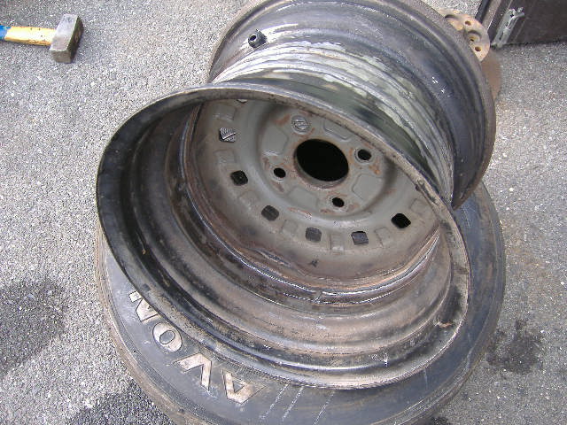

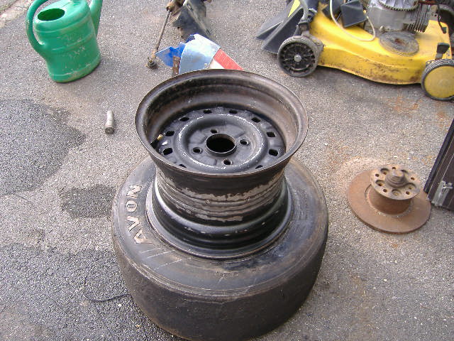

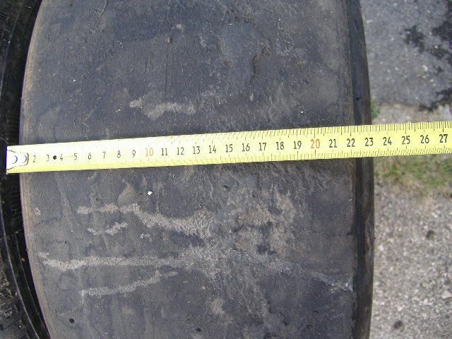

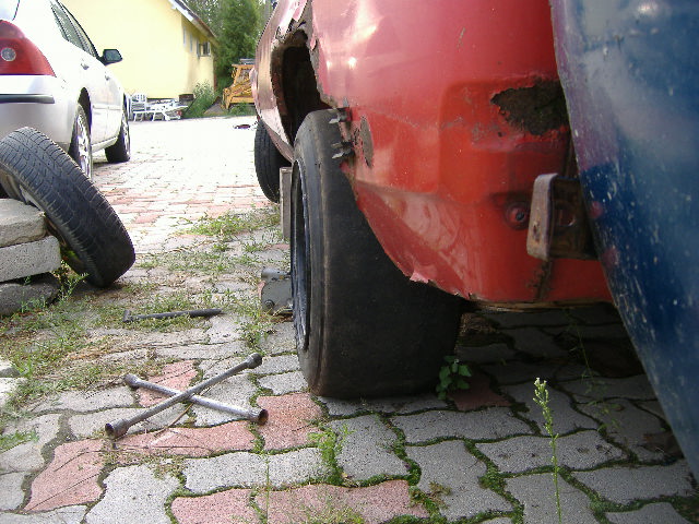

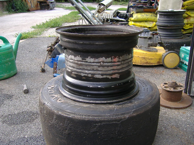

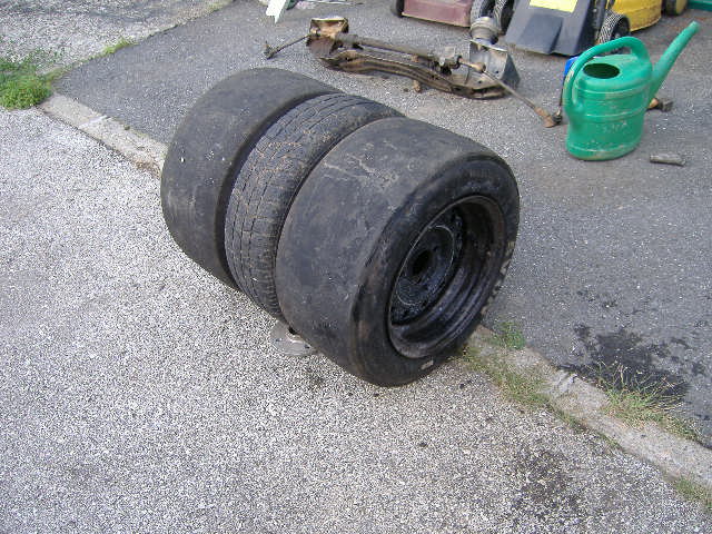

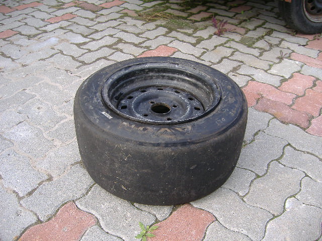

Egy kis otthoni felni mók.
9x13 ET: saját elképzelés szerint
Fater felnit csinált a gumikhoz:
szélesített felni 001.jpg (90.78 KiB) Viewed 6509 times
szélesített felni 002.jpg (113.17 KiB) Viewed 6509 times
szélesített felni 003.jpg (85.19 KiB) Viewed 6509 times
szélesített felni 004.jpg (94.76 KiB) Viewed 6509 times

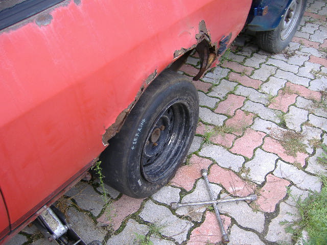

Caprin:
szélesített felni 007.jpg (88.84 KiB) Viewed 6509 times
szélesített felni 008.jpg (110.23 KiB) Viewed 6509 times
szélesített felni 009.jpg (111.95 KiB) Viewed 6509 times

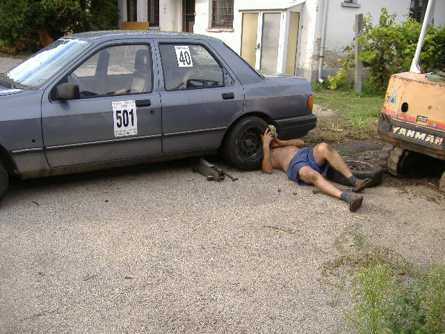

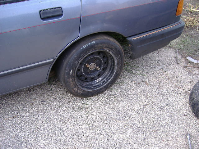

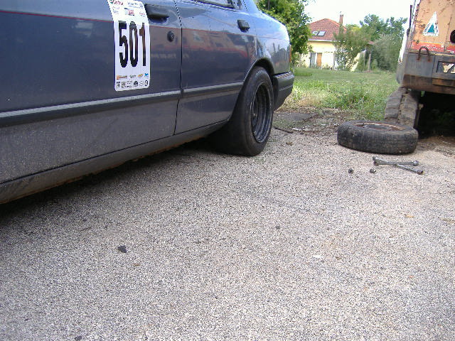

Sierrán:
szélesített felni 010.jpg (88.16 KiB) Viewed 6509 times
szélesített felni 015.jpg (112.94 KiB) Viewed 6509 times
szélesített felni 011.jpg (109.52 KiB) Viewed 6509 times
FEFE
alkatrészbegyűjtő
Posts: 441
Post by FEFE »

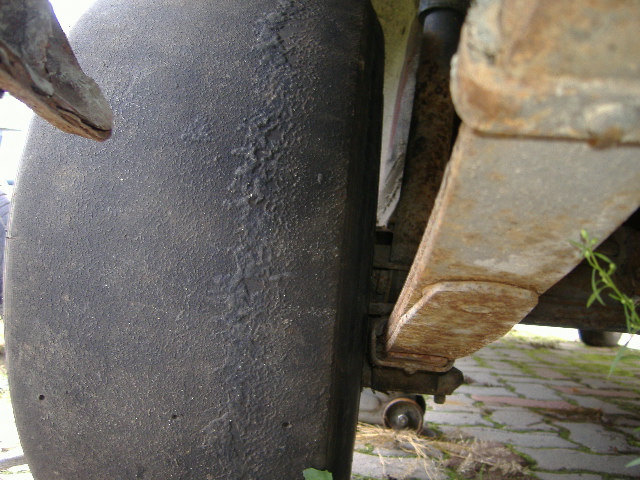

szélesített felni 017.jpg (86.88 KiB) Viewed 6509 times
szélesített felni 018.jpg (92.03 KiB) Viewed 6509 times
Képeken nem annyira látszik de Capri alá simán befér, Sierra alá pedig 1cm-s pogik kellenek.
nekem teccik' 8-)
Jó kis megoldás ;-)
Húbazz.....Centrírozáson volt már?
