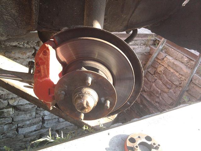

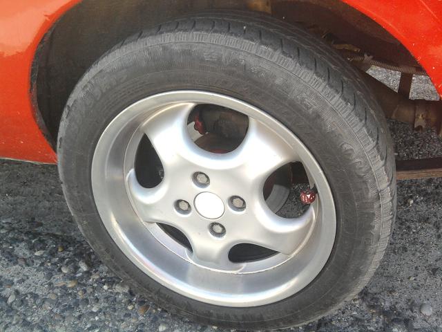

Ott kezdödött hogy sikerült hozzájutnom egy hátsó tárcsa fék szetthez.
Ami kisseb harcok árán s nem kevés anyázások közepette felszerelésre került.
S végre már hátul is a megérdemelt tárcsa fék teljesít szolgálatot.
Mint kiderült nem hiába mert a hátsó dobfékem hatásfoka eléggé közel állt a nullához.
de megint lett egy kis varia .

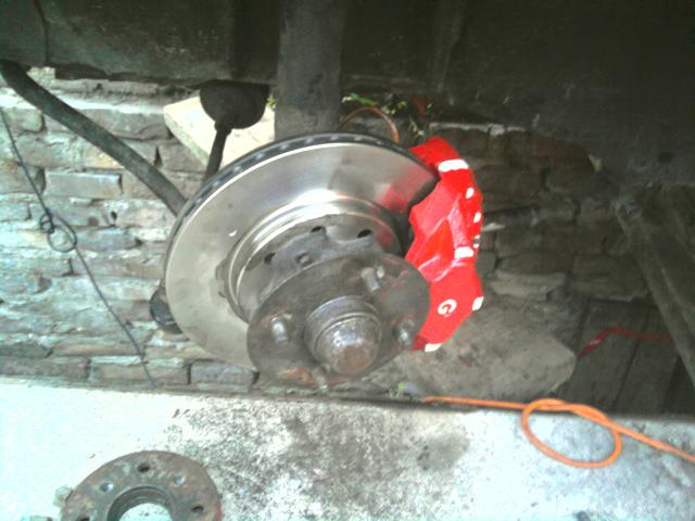

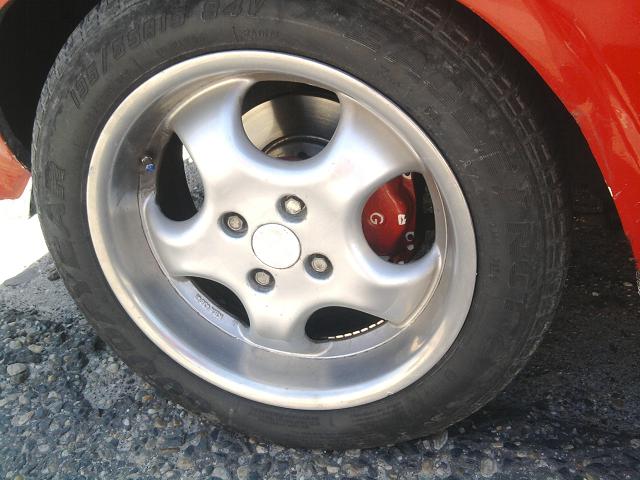

az új hátsófék felszerelésével ogen gyorsan kiderült hogy az elsőfékem igen kevés.
Ezt minden fékezett kanyarban a tudtomra adta a gép.
gyorsan lebutítottam a hátsó fékem egy nymiszabályzóval majd nekiláttam az elsőfék fejlesztésnek.
Volt egy alapterv de sajnos az elvetélésre lett itélve.
Úgyhogy maradtunk a bevált módszernél.
SAXO Brembo Tárcsa.
+ Volvo ferodo betét. (köszönön Krisz)
kisseb harc után sikerült felszerelni az első féket is.
SAXO Brembo Tárcsa.
- Ilyen volt
- Fénykép0266.jpg (73.12 KiB) Viewed 7064 times
- ilyen lett
- Fénykép0267.jpg (60.7 KiB) Viewed 7064 times

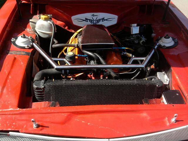

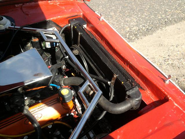

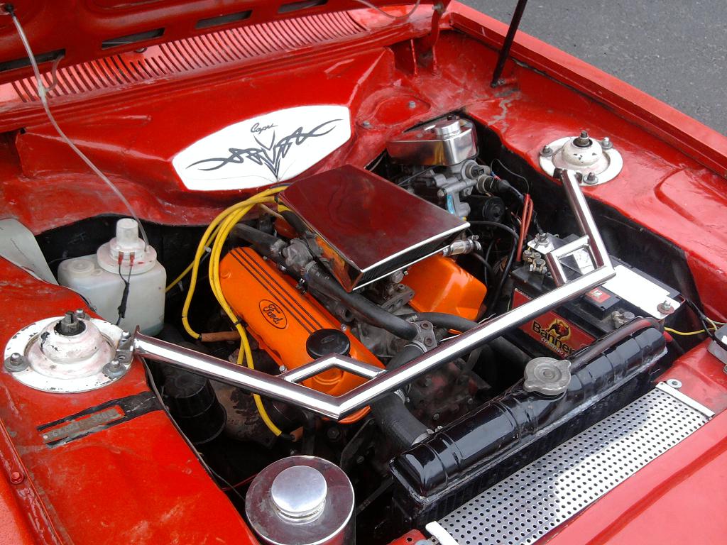

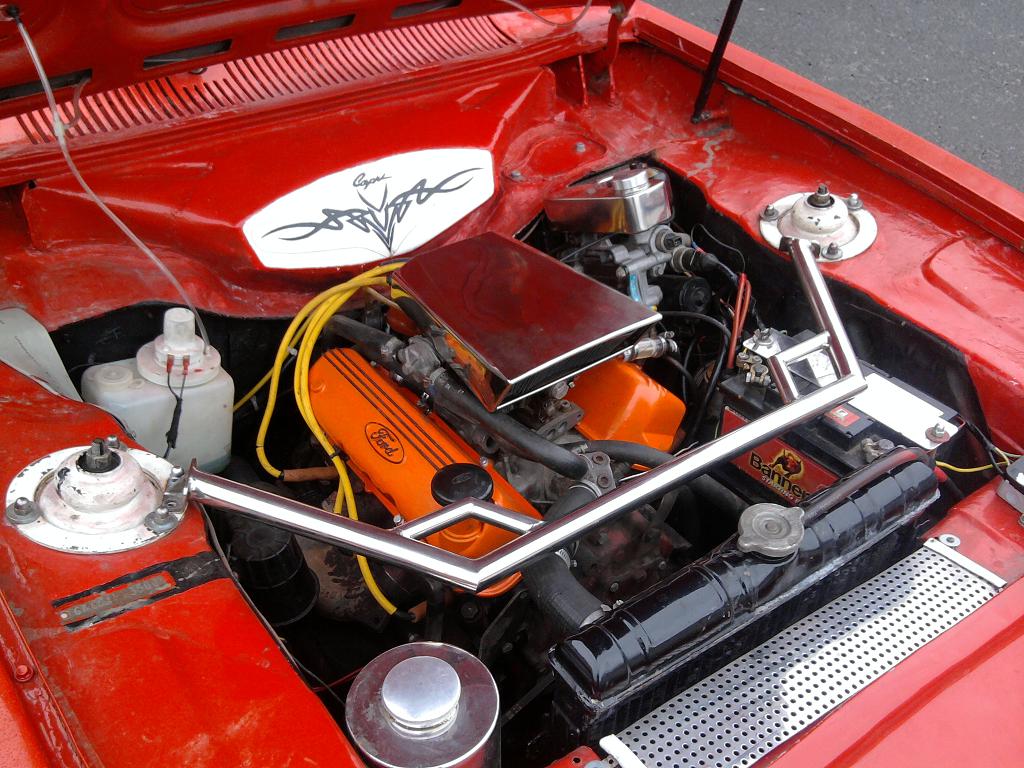

S egy igen régi vágyam teljesült azzal hogy be lett végre téve egy rendes hűtő is.
méghozzá egy Cossi ventivel.
Így végre a melegedési gondok megoldodtak.
Igaz nem volt olyan egyszerű a befaragás, mivel itt a méretek s a lehetőségek szűkösebbek mint egy II-III-as capri esetében.
de papival nem ismervén a lehetetlent megoldottuk.
Jelenleg a ventik manuálisan kapcsolnak.
MÉG.
MÉG.
Van ótésított megoldás melegedésre ha érdekel...
