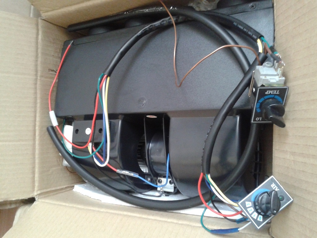

És itt jön, ami még nem volt: KLÍMA A CAPRIBA! 8-)

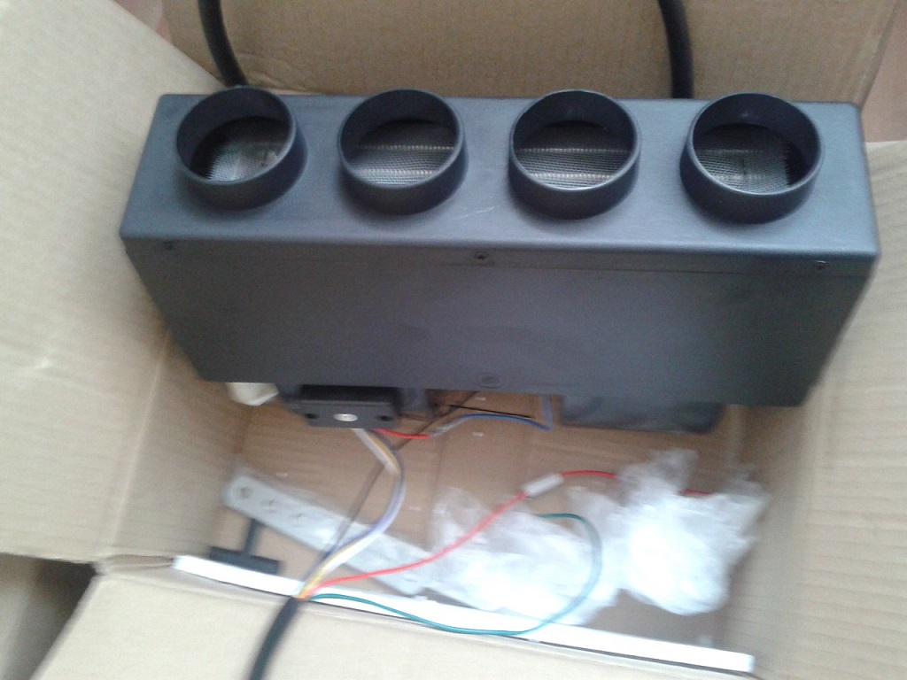

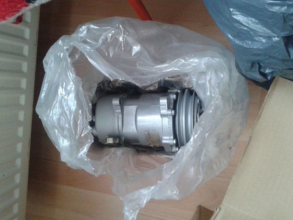

Lesz vele munka, de biztos, hogy működésre bírjuk! Lehet, hogy majd fogok benne segítséget kérni.
Maga a beltéri egység amcsiból van, de jóféle kínai cucc. Semmilyen márkajelzés nincs rajta, se semmilyen papírja! :lol: Univerzális klíma elpárologtató. Remélem, hogy működik egyáltalán. Nem volt drága, kb 20.000 Ft.

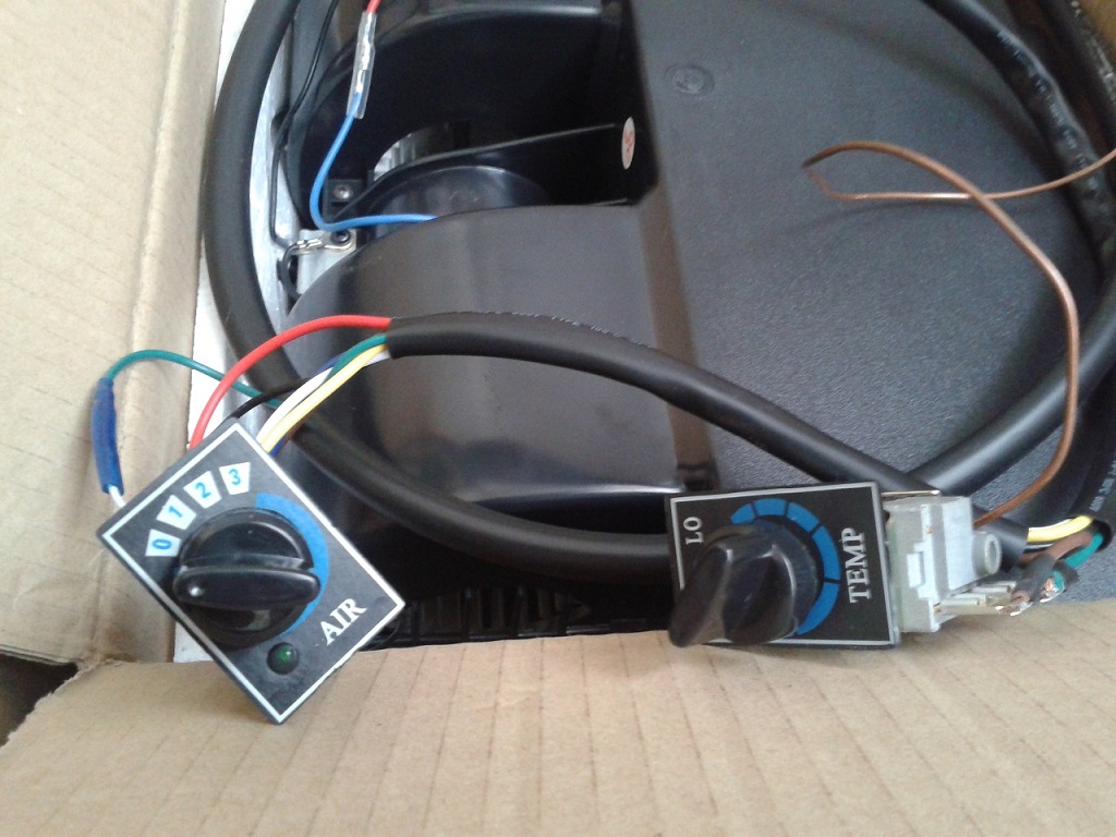

Külön érdekes a hőmérséklet szabályozója, amiből kilóg egy rézdrót, nyilván egy külső hőmérő. Lehet, hogy kvázi automata klímaként működik?? Gondolom valami átfolyást szabályozhat, vagy valami megkerülő szelepet...? Kíváncsi leszek. Aki látott már ilyesmit attól szívesen látok felhomályosítást.
Az utas lábtérbe fogom rakni, ott van hely bőven, be is fér oda.

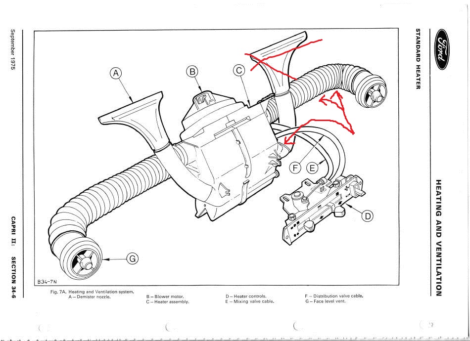

Az elképzelés a következő:
A hideg levegő csövet a fűtésboxba vezetem elsősorban a jobb oldali bejövő levegő cső helyére. És/vagy megbontom a fölső gégecsövet és oda is. Esetleg a vezető oldali külső belépő levegő csövét megbontom egy pillangószeleppel, hogy ha szükséges.
Na mit szóltok? :-D

Az egy homerseklet erzekelo! Es kenyegeben azt figyeli, higy be fagyjon ke a hocserelo! Ez kapcsolgatja a klima kompresszort es beleszol a temp címü tekerentyű is. A hazba kell beepitened a hocserelobol kilepo kevego utjaba! Nem kett volna eccerubb ford komoresszor? Vagy ez is felmegy a scorpio blokkra? Arakat szabad tudni, meg hogy mit honnan? Ez engem is erdekel!
Re: Marci Caprija
A második hizzászólást nem értem. A Capriba belépő kevegő jizárólag kintrôl, a B - vel jelzett helyen van. Ez a klima egy teljesen különálló, ö álló egység. Nem kell feltétlenül összevariálnod az eredeti fűtéssel. Max egy Y toldattal bele a két műszerfali kivezetésbe a klima 4 kiömlőjéből kettőt és akkor nem csak lábra fúj! A müszerfal alá kéne tenni középre, mert különben nem lesz egyenletes a szórás. Építetem már be ilyet veteránautóba. Volvo p1800-ba.
http://bringatrailer.com/wp-content/upl ... rior_1.jpg
A képen jól látszik a box és a levegőcső, ami behozza középre két kiömlöbe a műszerfal alá.

Na akkor félreértettem, mert azt hittem, hogy az A-n jön be a levegő. De így már vágom, hogy az A-n megy a szélvédőre.
Akkor viszont a két oldali kivezetésbe fogom bekötni. Vagy esetleg középre, mert van egy jó kis nem gyári középkonzolom, amibe olyan előlapot teszek, amilyet akarok. Rácsot is lehetne beletenni.
A cucc innen van:
http://www.ebay.com/itm/UNIVERSAL-UNDER ... 03&vxp=mtr" onclick="window.open(this.href);return false;
A klímakompresszor azért lett ez, mert ez ékszíjas, és relatíve könnyű lesz hozzá másikat találni, ha elromlik. Nem akartam hosszbordásszíjasat. Használtan vettem.
Én azt hittem, hogy lesz egy külön kapcsolója a kompresszornak és majd én fogom kapcsolni. Ezen a cuccon csak két vezeték lóg szabadon. Egy piros, amiben van egy biztosíték is, meg egy zöld, aminek a végén egy kerek csati van. Azt gondoltam, hogy ez a test, de akkor lehet, hogy ezt kell a kompihoz kötni... most kértem az eladótól leírást hozzá. Remélem tud küldeni.
