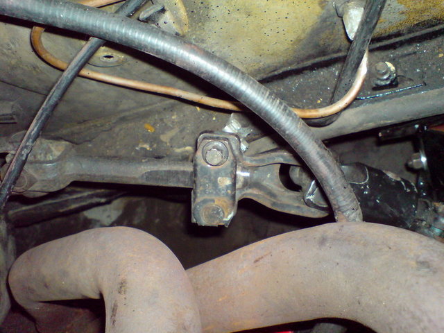

Na mivel közben megszűnt autóm lenni, ezért elkezdett az autó kicsit épülni. Merthogy végre az lesz "az" autó :twisted:
Nem is vettem direkt még rohangálósat se, mert így van ösztönzés.
AMi eddig összeállt:
Megvan minden cucc, kivéve a szervókormány csöve. Megy a legó ezerrel.

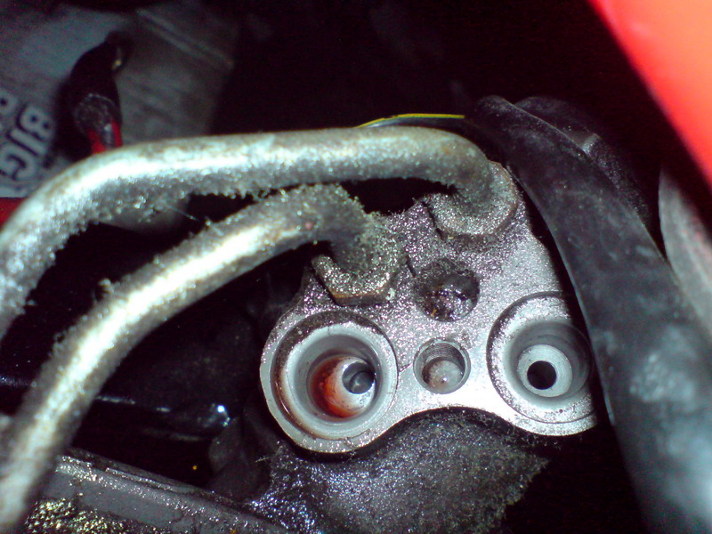

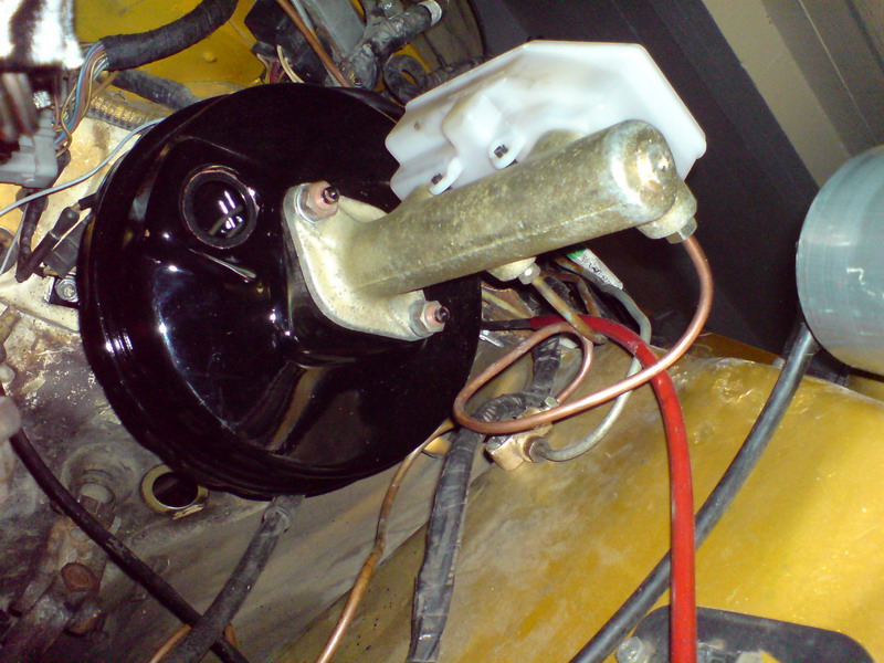

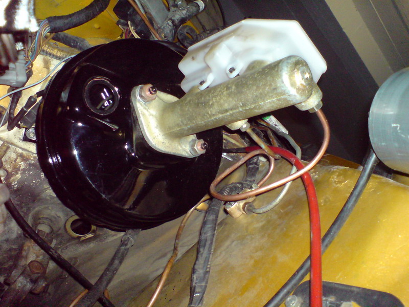

Zsír új 25-ös Land Rover fék:
Én caprit 3 perc alatt még sosem légtelenítettem le... Most sikerült :twisted:

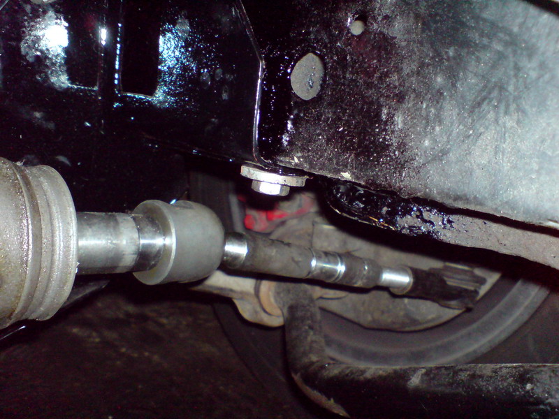

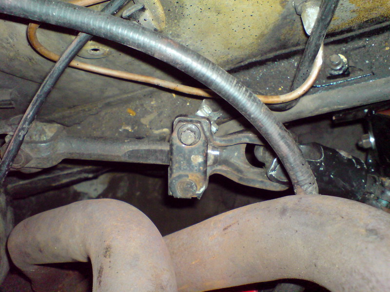

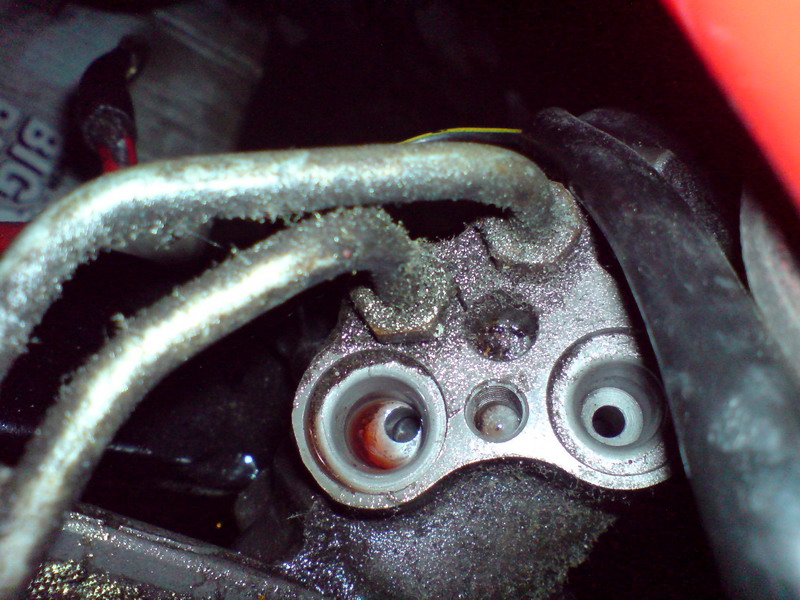

Össze let hozva a scorpió kormánymű. Hibátlan:
Nagyon pengének tűnik egyenlőre a téma. Már csak a futómű beállítás kell, illetve egy cső ide:

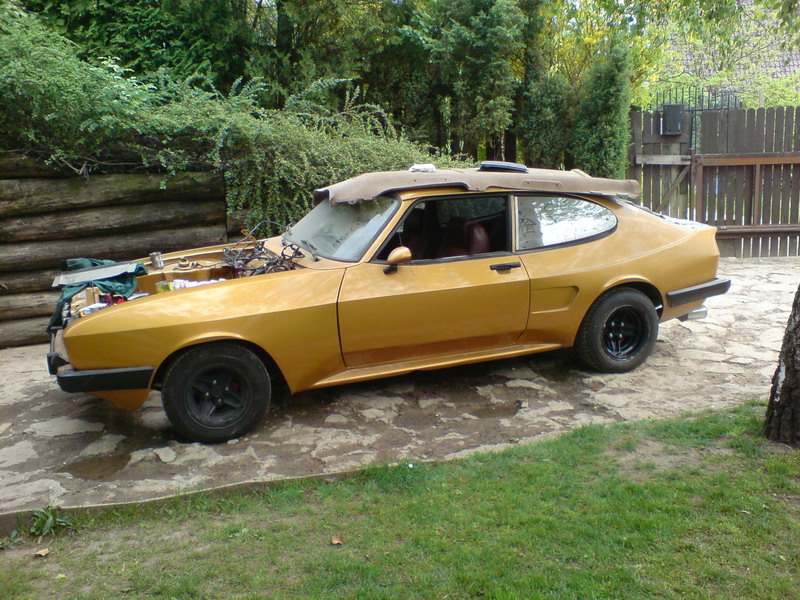

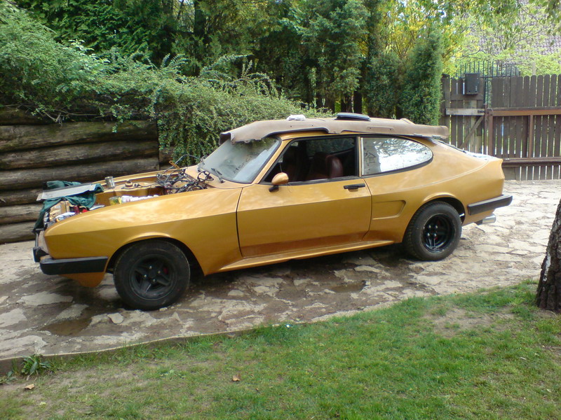

Nem mellesleg kitolta a medve a pofáját a barlangból. Nem látta az árnyékát, kint maradt, jól meg is ázott... :twisted: :twisted: :twisted:
Később meg is rázta magát, akkor lerepült róla a Mitsubishi L400 tetőkárpit, meg ezek.

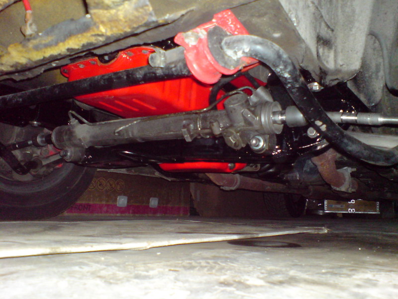

Kivágtam az akkutálcát is, mert jól nem fér el a scorpio szervókonzolja :-)
Fent van az önindítűó is, kuplungbovden, meg pár apróság.
Folyt köv igen hamarosan.
