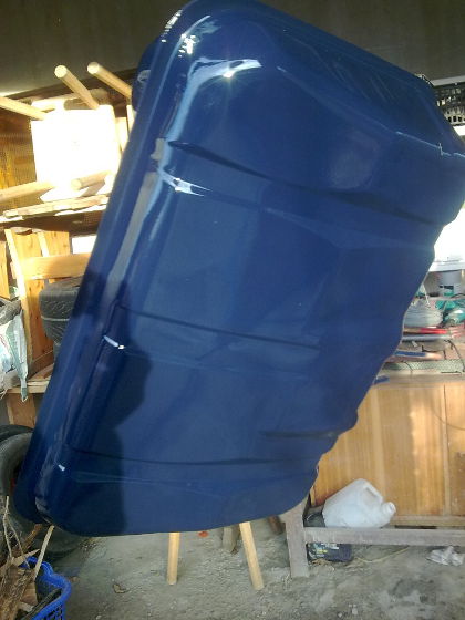

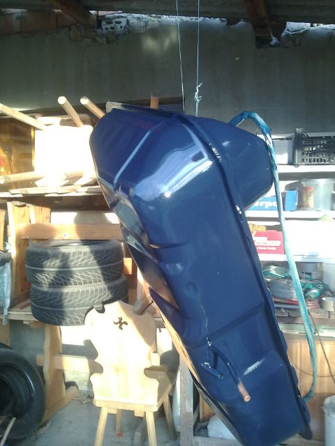

kihasználtam a tegnapi 18 fokot. ilyen a midnight blue szikrázó napfényben
- 20121128225.jpg (62.84 KiB) Viewed 25000 times
- 20121128225.jpg (46.68 KiB) Viewed 25000 times
Re: tomtom
Szep lett!

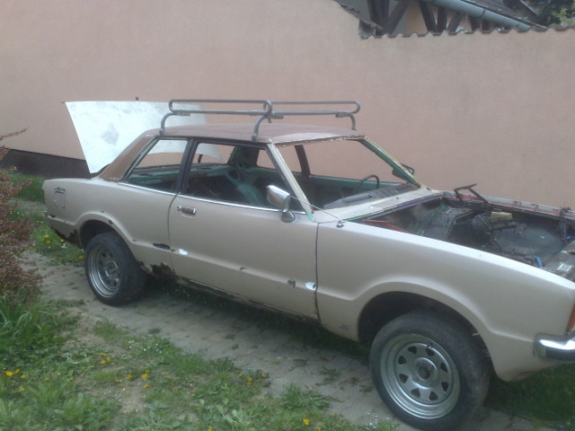

Re: tomtom
akinek van véletlenül egy gyári állapotú tauja (
az mondja meg, hogy a képen bekarikázott részen a nyíllal jelölt él egyenesen fut-e (szerintem igen, de ki tudja...), mármint az él síkja egybe esik az ajtón és a hátsó sárvédőn?
nekem van benne kb 1 cm eltérés az ajtó végétől a kerékív elejéig, mintha szélesítés miatt lenne, de félek, hogy egy jómunkásember improvizálása. mellette szóljon, hogy mindkét oldal ilyen.
a netes képtalálatok nem győztek meg se erről, se arról.

Re: tomtom
síkba van, egyenes.
(na, ezt jól megbeszéltem magammal.)
Re: tomtom
Csak azért nem írtam, mert az enyém nem mérvadó ez esetben
szélesítés miatt...

Re: tomtom
Szia! Ha jól értem a kérdést, akkor így jó, ahogy van!
Az alsó övvonal az ajtó végétől szépen szélesedik hátrafelé. Ez e 4 ajtósnál is így van, de ott a hátsó ajtóban már kezdődik a szélesedés.
http://kepfeltoltes.hu/view/140426/taun ... es.hu_.jpg" onclick="window.open(this.href);return false;
Bár a képen TC3-as 4 ajtós vázlata van (raktam mellé egy egyenes vonalat viszonyításként), szerintem látható, hogy enyhén szélesedik kifelé a hátsó kerékjárat közepéig.
