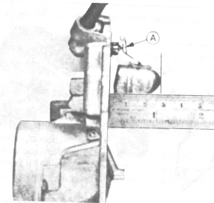

tud valaki fomoco 1250 (egytorkú 1.6-hoz) karbihoz úszószint adatot?

tomtom wrote:tud valaki fomoco 1250 (egytorkú 1.6-hoz) karbihoz úszószint adatot?
28,35mm
Re: karburátor
ennyi hely nincs benne.
most 10, 13 mm. a fedlap és az úszó teteje között tömítéssel.

Post by DavidMolnar »
tomtom wrote:ennyi hely nincs benne.
így?
Re: karburátor
így ok.
köszi! :ru:
