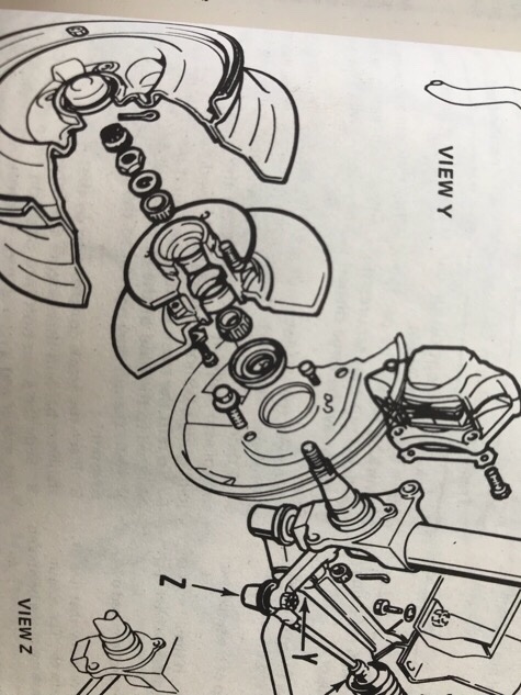

Jobb első csapágy le volt lazulva. Az ok. A többi még nem...
Am kerekcsapagyról volt egy vita, h kúpos vagy nem. Ezt van a manualban:
Re: Kólagép
Kúpos hát! Úgy kell beállítani, hogy 25 nm-re meghuzod az agycsavart, egy-kétszer lassan körbeforgatod a kereket, majd visszalazitod egy fel fordulatot (ekor a kerek mar ne mozduljon), majd kezzel meghuzod, lebiztosítod!
Lengokart akkor cserelsz, ha lóg a gömbfej. Mert az nem cserélhető! Tegyél be sima gumi szilentet. Par szaz forintért lehet kapni szerintem.
A poliban nem az a jo, h tartos, hanem hogy kemeny, es konnyu cserelni.

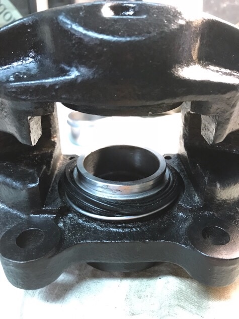

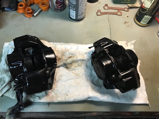

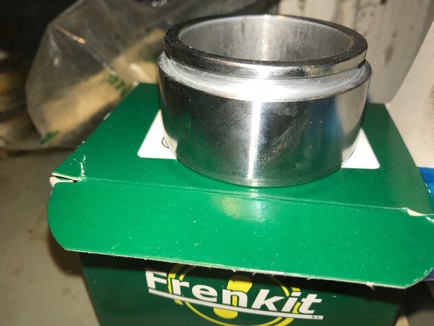

A féknyeregben nem csoda, hogy megragadt a dugattyu, ebből is kap újat felújító készlettel.
The attachment 10D523A3-CB56-4796-AEBF-881210B8F6FA.jpeg is no longer available
The attachment CB466ABE-021B-4167-A890-0F1D61B8AA58.jpeg is no longer available
The attachment BCAA4455-19CE-4DCE-A358-615AD22828F2.jpeg is no longer available
Így fog mutatni kb.
Így fog mutatni kb.

Hogyan tudom ezt a kurva karikát a helyére tenni?
Eltakarítva a nyereg, külső-belső gumi megkenve, dugó be, karmantyu (vagy mi a neve a külső por védő guminak) fel, de a rögzítő drótot az istennek nem bírom a helyére imádkozni. Van ennek valami trükkje?
