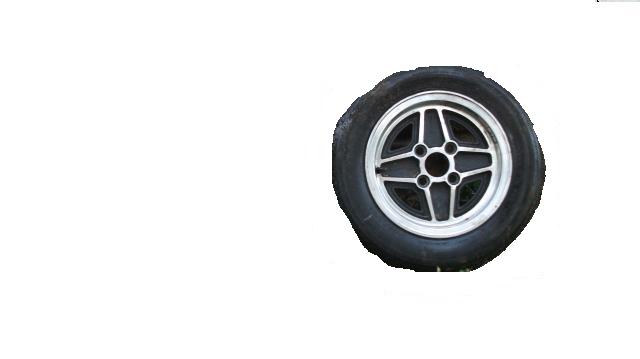

Valaki megtenné,hogy feltesz egy képet az rs felnihez való kerék anya kinézetéről :ru:
szerencsére már nekem is a a normál méretű tőcsavarjaim vannak ,de ezek az anyák amik most vannak fent kilógnak az rs felniből vagy jó 1,5 cm -et ,és elég hülyén néz így ki .. :ru:
Re: MK I BLACK DEVIL V4 1.5
több féle létezett, volt lapos is meg kupos is. neked melyik felnid van?
13 x5 1/2-H2,szerintem ez lapos lehetett :ru:
Mekkora a luk a felnin ,mert két fajta van.

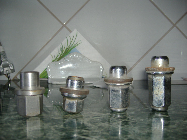

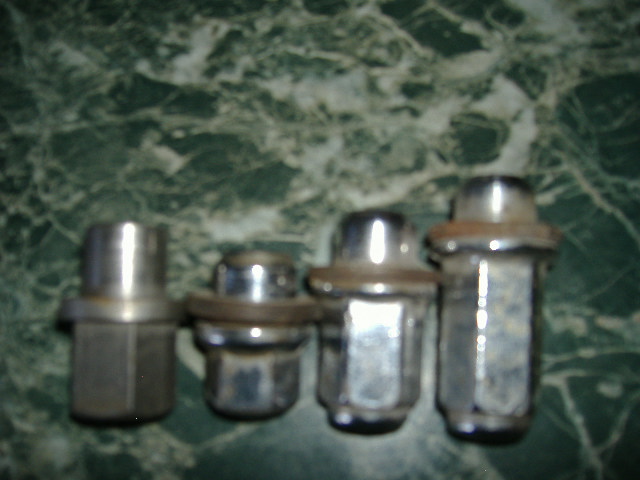

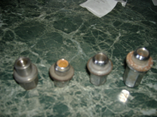

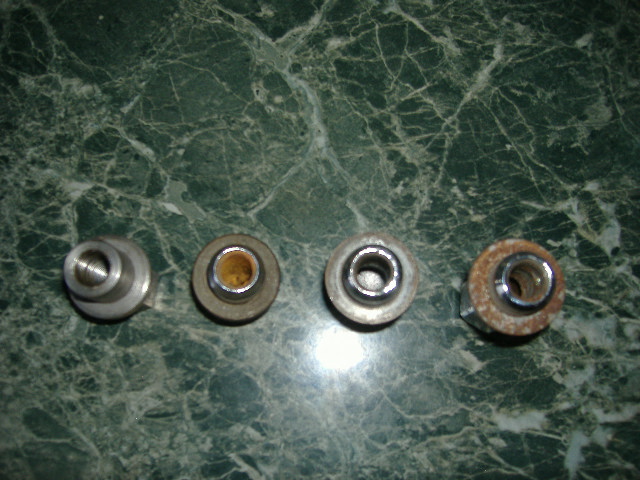

Na kimentem megnéztem,valószínű 19-es furatot találsz ,de 4 méretet találtam a nem kuposból ,2 féle van a kuposból,és egy ami valószínű mindkettőhöz jó. Képek >>>>>
tisztelettel jelentem a luk az 1 8mm-es,de lehet ,hogy 19 mm vonalzóval mértem :oops: ,az anya ami van tökéletes bele a lapos , (de valami állat bele erőltette a kúpost is) csak a csavarfej nagyon kiáll a felni síkjából és idiótán néz ki :ru: ime:

Kerékanyák
A bal szélső házi készítésű ?
Igen, ez a bbs szétszedhető alulemez ( bbs rs) többdarabból összecsavarozott replikája.Volt itthol gyári ,vettem hozzá való anyagot, és lemásoltattam .Vastagabb a húsa a középnek ,ezért hosszabb a megvezető rész.
igen ,igen köszönet a fáradozásod a bal 2-es a befutó,már csak azt kell kiderítenem hol tudok ilyet venni :ru: :ru:
