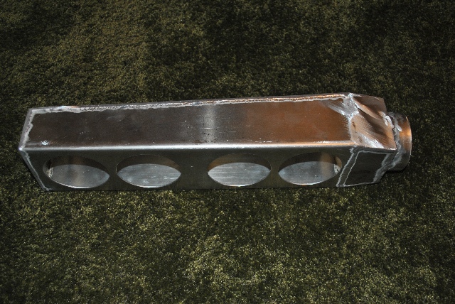

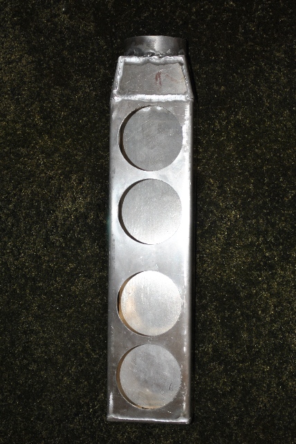

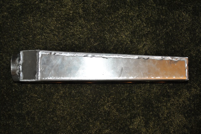

A térfogata tudományos számítással lett meghatározva ?
Re: adamééé
Tibi wrote:A térfogata tudományos számítással lett meghatározva ?
Persze, Adrian Newey tervezte. :mrgreen:

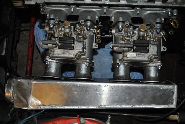

Ebbe síkba fekszenek a tüték (tehát nem a karbi talpára fekszik ez a box) és Geree azt mondta h 2-3 cm elég a tüték peremétől oldalra és előre. Na most a legkisebb távolság tüte síkja és a szemben lévő fal között 60mm. A bejövő nagy nyílás meg 80mm átmérőjű.
És egyébként nincs is több hely a doblemezig és nekötegedjémán :twisted:

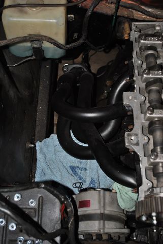

Leömlő by Proex:

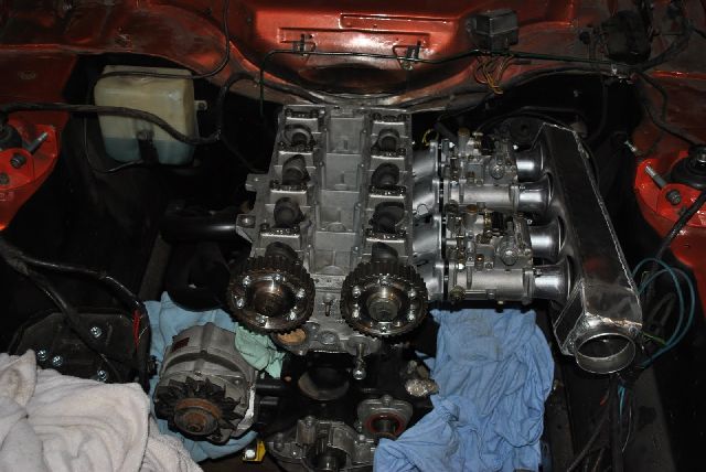

Meg felpróbáltam a szívó oldalt:
(fék előre egy rúddal kilőve)

Ott a féknek tényleg nem sok hely maradna.

leömlő nagyon fasza, a másik oldal ennek fényében véleményes :-)
Re: adamééé
Tibi wrote:leömlő nagyon fasza,
Remélem funkcionálisan is rendben lesz ;-)
Tibi wrote:a másik oldal ennek fényében véleményes :-)
Már csak ez maradt vagy a pedalbox. Most úgy is várunk a HF tömítésre és lehet töprengeni..
Az a bajom, hogy egyikre sem láttam konkrét megoldást 3-as capriban :roll:
