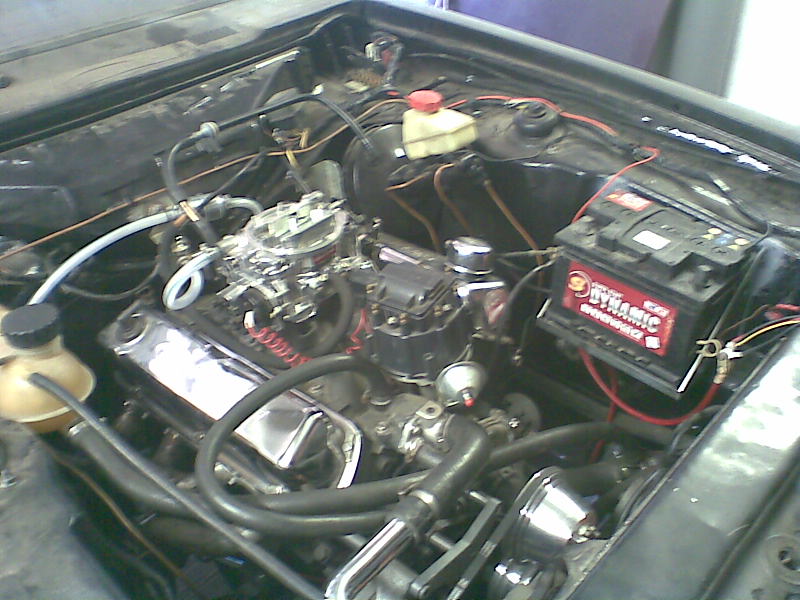

- Ez egy korábbi kép, most már azért jobban össze van szedve, finomítva, miegymás....a csöveknek meg van a végleges helye, az elektronika hála nektek is, működik. Időnként körbe kellett forgatni a motort az önindítóval, a sok állás miatt, hogy legyen egy kis réteg a belső cuccokon, szoval ezért van az rajta úgy ahogy...
csak azért is......batman

...korábban írtam, hogy 2012re kész lesz szerkezetileg. Nem így lett.
Még csak most (holnap) fogok rá kipuf rendszert csinálni. Nem rég jött meg az aut váltóba a szűrő, olaj is kéne bele vagy 12L de szegénység van. Nagyobb méretű akksit kell bele rakni, mert a kicsi meg se mozdította, ennek viszont nagyobb tartó kellett - (ezt pont ma csináltam). Sokat bajlódtam a gázbowdennel és a váltó kick-down -jával, hogy jó legyen és ne legyen mó (tegnap) - szerintem jó lett. Shiftert vadászok mert amim van az elég kutya, holnap este dől el lesz-e megfelelő, vagy cigánykodnom kell..... A hátsó fék bekötése még hátra van, hát ez a hajlítgatás nem lesz a kedvencem, de a kézifék bekötése is tartogathat meglepit, még nem tudom, ezzel még nem foglalkoztam. Aztán előbbre még nem is gondolkoztam mert nem látom a végét.........................Esztétikailag sehogy nem állunk, gumik is kellenének klasszikus 205 vagy 215/60R15-ben, a beltérről nem is beszélve...............24-én ismét meg kell hosszabbítanom az ideiglenes kivonatást (ezt már nem szerettem volna meglépni).stb stb.
