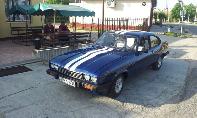

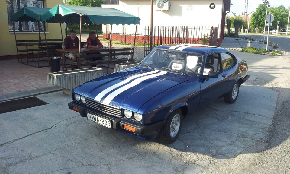

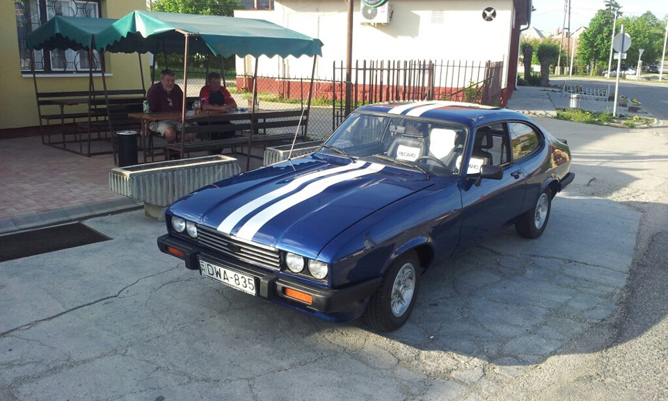

Hali, itt ismét én. Na, jelentem, Capri összeállt. Az elmúlt hetekben fater megállás nélkül karbit pucolt, rakott össze, szedett szét, mert olyan nincs, hogy valamit nem tud megcsinálni. Úgyhogy most már jó a cucc, bár az alapjárat még mindig oszcillál kicsit, de csak ha már a szívató kinyitott. Teljesítmény rendben van, úgyhogy ez így marad. Visszatettem a Ghia felniket is, egyelőre jobb híján. Na, de a lényeg, így hétvégén sikerült többet menni a vassal. Sajnálatos fejlemény, hogy a főtengelyszimmeringnél szórja az olajat szépen, úgyhogy azt vissza kell szedni (cserélve lett összerakás előtt). Illetve, hogy a folyási hely vizsgálatakor fater sajnos túlhúzta a műszerfalhoz vezető olajcső hollanderjét, így az elreped, így ott most dől az olaj. Ledugóztuk a donor 2.8-ból vett sima gombával a tesztek erejéig. További gond, hogy legnagyobb gondosságom ellenére is úgy fest, hogy a viszkó feladta, mert a kocsi erősen melegszik. Vízszint rendben, hűtő dugulásmentes, így csak a ventire tudok gyanakodni. Ezen kívül, ahogy eddig is tudtam, a hátsó híd gyakorlatilag nem rugózik, úgyhogy azt még cserélni kell majd (túl keményre lett benne cserélve egy lap). Ami viszont biztató, hogy ennek ellenére sincs egyetlen nyöszörgő, zörgő, kopogó hang sem sehonnan, az autó elképesztően jól össze lett rakva. Apróbb fényezési hibák vannak rajta, amiket javítani kell, meg még pár apróság, és késznek nyilvánítom. Meg egy felni szett. Érdekelne Mangels Triangular vagy Dotz Dakar felni 15-ös méretben, ha tud valaki.

Gratula hozzá, barátian néz ki!
Tegyél fel majd pár képet a műszerfalról, belsőről meg a motortérről is.

Gratulalok en is, sok boldog kilometert!!

Pepec lett !
