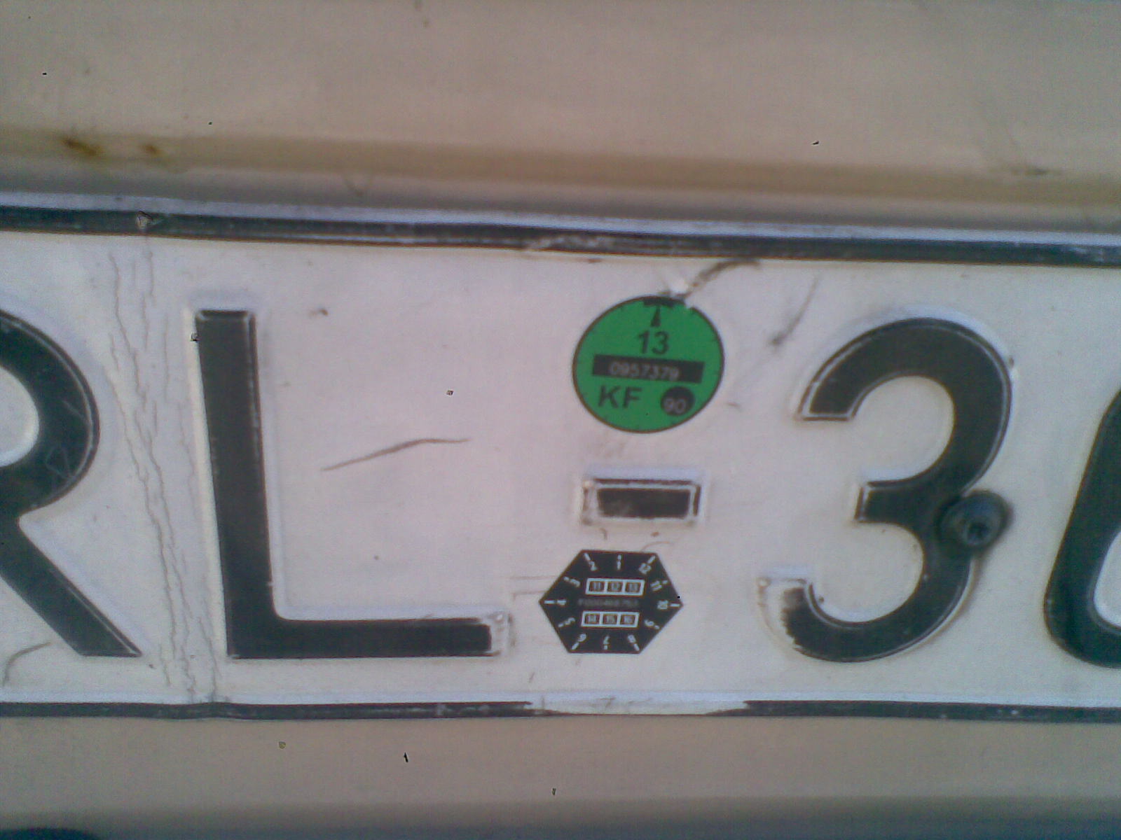

egy kis teddi, egy gumifékcső csere, és ennyi. 8-)
Re: tomtom
tomtom wrote:egy kis teddi, egy gumifékcső csere, és ennyi. 8-)
Király!!! A képen nem kivehető de gondolom OT-s rendszám? :mrgreen:
Re: tomtom
Grat a feketeseggűhöz ! :-)
Re: tomtom
Gratula a vizsgához, de jó sokat költöttél rá. :mrgreen:
Re: tomtom
szszaby wrote:Gratula a vizsgához, de jó sokat költöttél rá. :mrgreen:
hát igen. az öreg autókra bizony költeni kell. :mrgreen:

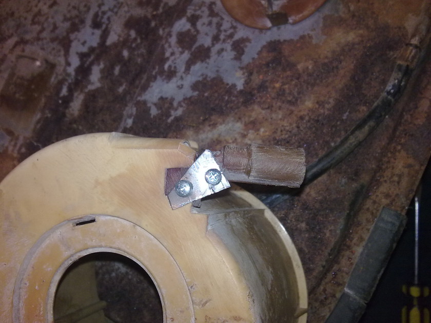

sajnos a ki-be vételnél megfeszült, ezért letörött a visszaspricni. itt látszik egy kicsit, hogy milyen volt a tank előtte.

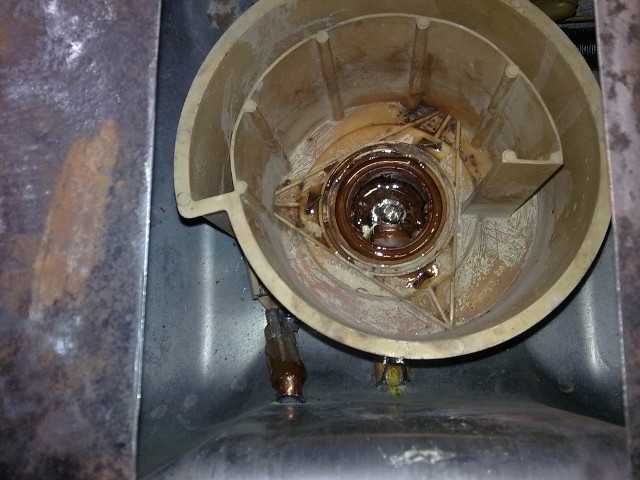

itt már a helyén. sajnos itt sem maradt el a mók, mivel a vödör elpucolása közben- gondoltam kíméletes leszek- egy kis ecettel próbáltam a vízkövet eltávolítani. nos, mint kiderült ez a műanyag pont ezt nem szereti, a feneke elporladt. ezért a mechanikus rögzítésen kívül be is ragasztottam a jobb tömítettség érdekében.

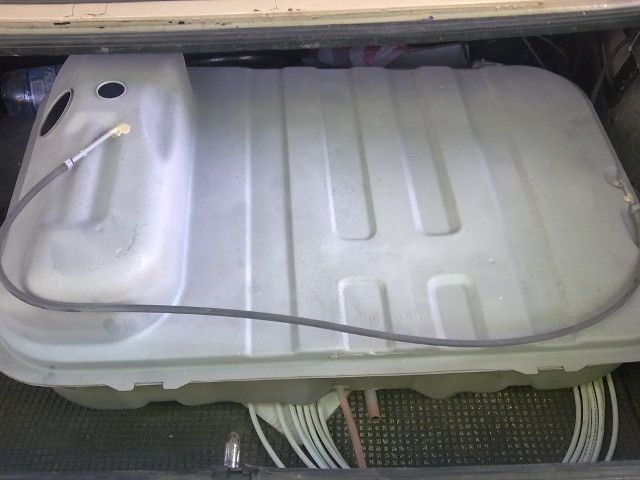

homokfújás után így néz ki.

egy ilyen homokfújást az én tankom is elviselt volna :-)
Re: tomtom
Én meg nem tettem volna ,a capri tank kívül belül ónozva van ,innentől meg vannak számlálva napjai ! Mikor injektoros rendszert építek bele a hűtősöm az egészet újraónozza .
Re: tomtom
kedves ferenc!
ámátőrnek nézel? :mrgreen:
lelkére kötöttem a homokosnak, hogy csak a fertőzött területet kezelje. az alján pl. csak a tartópántok vonala volt rozsdás.
természetesen újra cinezem. ;-)
