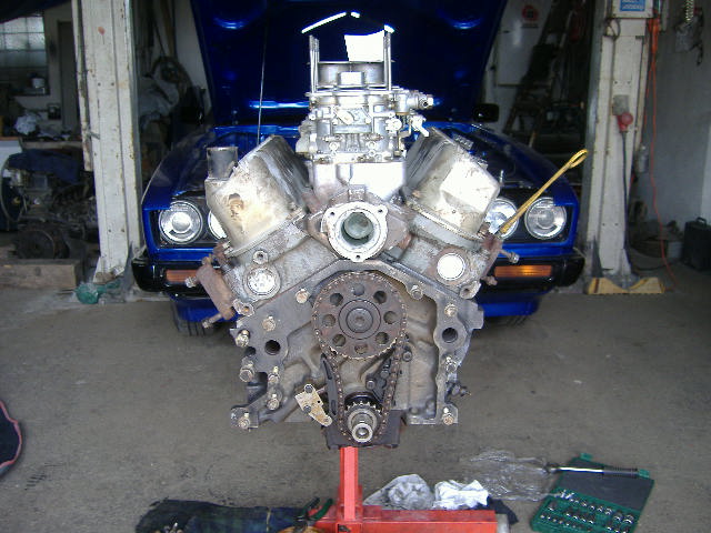

Fater soha sem unatkozik.

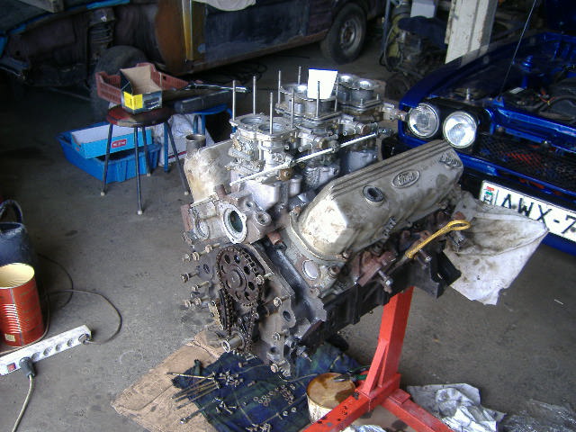

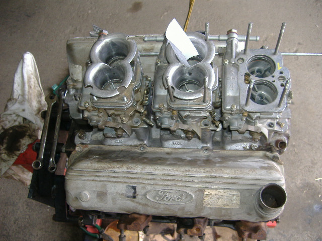

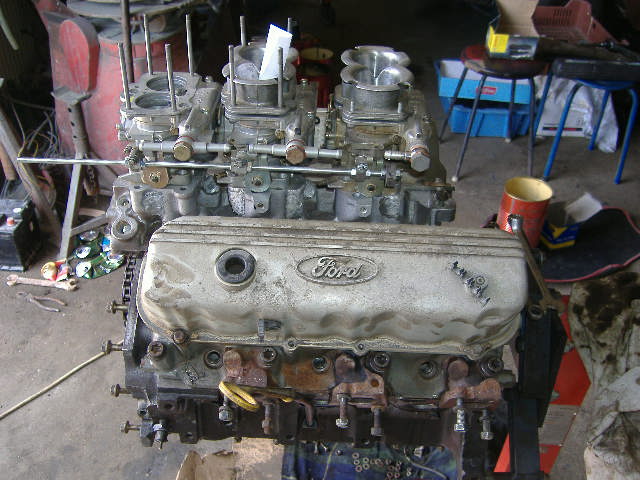

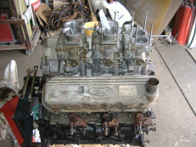

Ez nem a fogyasztásról szól ,az idén még csak egyszer Capriztam . Ha így mennek fel az árak nem is sokszor fogok. Ez kihívás ,kiváncsiság. Meg tudom-e csinálni, milyen lesz ? Adott volt egy halott 2.9 még a nem hidrótőkés ,9,5 -1 sürítési aránnyal ,kicsit lecsíptem a blokkból,kicsit a hengerfejekből,kapott egy 300 -as vezérműtengelyt ,ezt megfejeltem három mazerati 44 dcnf Weber karbival ,lendkerékkönnyítés,ha Bogyó is úgy akarja egy kis gyújtás tuning . És ha ez a szerencsétlen 2.9 még ezt is kibírja és elindul hát nem mindegy mennyit eszik ?A motormagasságra már nem terjedt ki a figyelmem,még az is lehet hogy kapok a magasított motorháztető ajánlatra .

Az utolsó kép nagyon ott van! 8-)

Elég bitangul néz ki! Nem lesz kis meló behangolni, de biztos szedni fogja a lábát.

Vákumtesztert használok ,a sorosnál is bevált ,a hangolás a legkisebb gondom,egyenlőre a felfogatási pontok eloszlása ( karbi-szívósor )okoz egy kis fejtörést ,másfél furatba nem fér két csavar.

A harmadik karbi csavarja fél furattal esik kijjebb mint a szívósor eredeti lehúzócsavarja .Attól félek az alu szívosor átszakad ha itt próbálok új csavart tenni a karbi lefogatására .Valami mást kell kitalálnom.

Betőcsavarozni és abba egy törést rakni nem jó?
