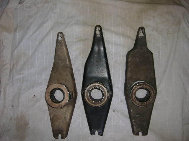

Akkor hátha erre is tud válaszolni valaki ,a három közül melyik lehet a 2000 v6 kinyomóvillája ? Én valószínű a középsőt választanám ,de nem azért mert biztos vagyok benne ,hanem kizárásos alapon .A balszélső az soros ,a jobbszélső az 2,8 ,lehet a középső az ami nekem kell ?Mivel ez a vas legalább 20 éve darabokban van ,és a fele sincs meg ,kénytelen vagyok ilyen módszerekhez folyamodni ,de ha valakinek van ilyen ,megkímélne a többszöri szét-összerakástól ,így is úgy is összerakom ,csak nem mindegy hányszor .
White Shark wrote:Akkor hátha erre is tud válaszolni valaki ,a három közül melyik lehet a 2000 v6 kinyomóvillája ? Én valószínű a középsőt választanám ,de nem azért mert biztos vagyok benne ,hanem kizárásos alapon .A balszélső az soros ,a jobbszélső az 2,8 ,lehet a középső az ami nekem kell ?Mivel ez a vas legalább 20 éve darabokban van ,és a fele sincs meg ,kénytelen vagyok ilyen módszerekhez folyamodni ,de ha valakinek van ilyen ,megkímélne a többszöri szét-összerakástól ,így is úgy is összerakom ,csak nem mindegy hányszor .
Nekem tau 4 seb váltójában (2,0v6on volt) a DSCF3451. képen nézve a balos volt. kicsit hajlított. Lemérjem a hosszát?

De hisz mind egyforma hosszú ! :lol:
Attól még lemérhetem neeeem?!! :evil:

Ne mérd le ,a középsőt építem be ,de hogy állsz a szétszedéssel ? Lakatosom már toporog ,gondolom már nála is nagyon január van . :shock:
