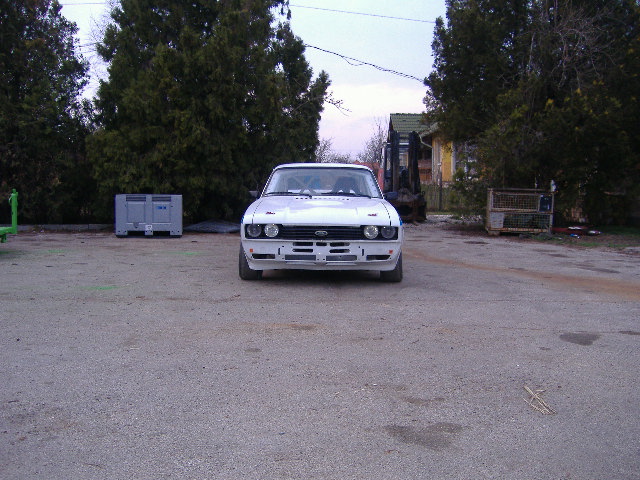

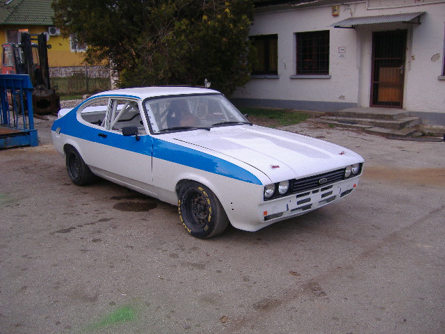

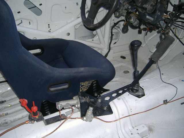

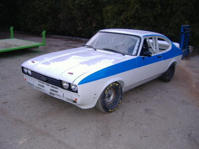

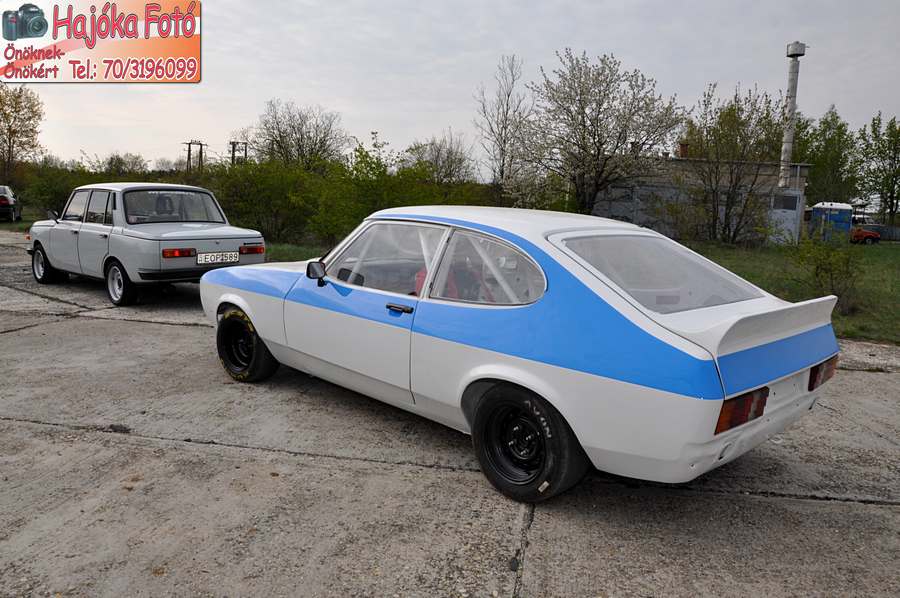

Mindig egyre közelebb a célhoz:
Versenyautó 104.jpg (108.61 KiB) Viewed 16843 times
Versenyautó 105.jpg (113.93 KiB) Viewed 16843 times
Versenyautó 106.jpg (111.51 KiB) Viewed 16843 times
Versenyautó 108.jpg (113.29 KiB) Viewed 16843 times
Jól néz ki, jó ez a kék - fehér kombó de szerintem a ( leendő ) rajtszámon kívül pár matricát megbírna mert így a kék miatt kicsit "fejnehéz".
Hajrá !

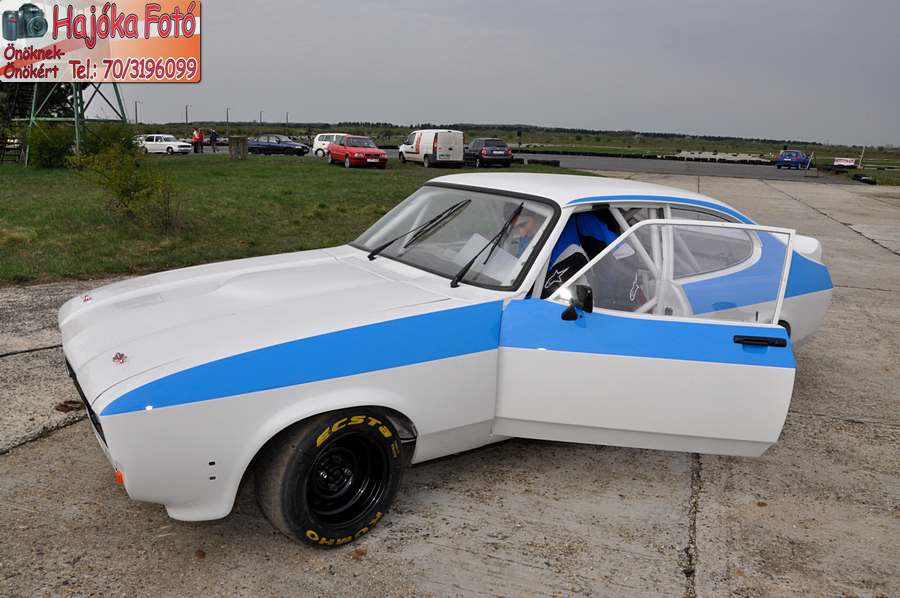

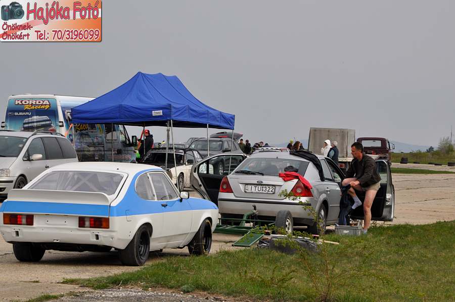

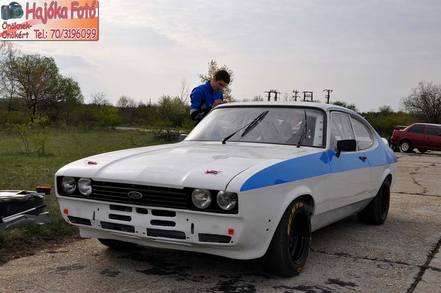

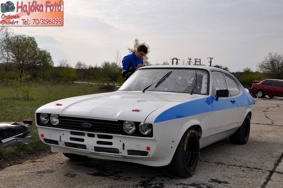

Képek:
Egy kis extra, csak most! :mrgreen:
