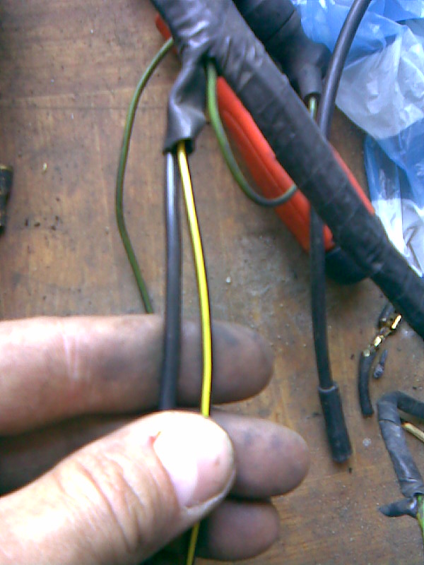

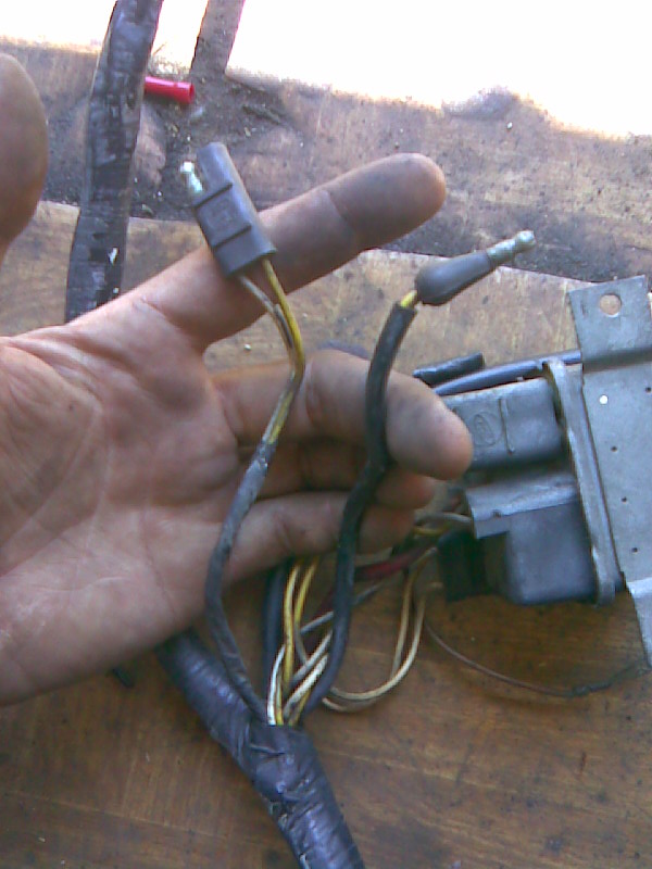

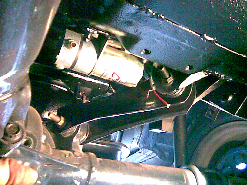

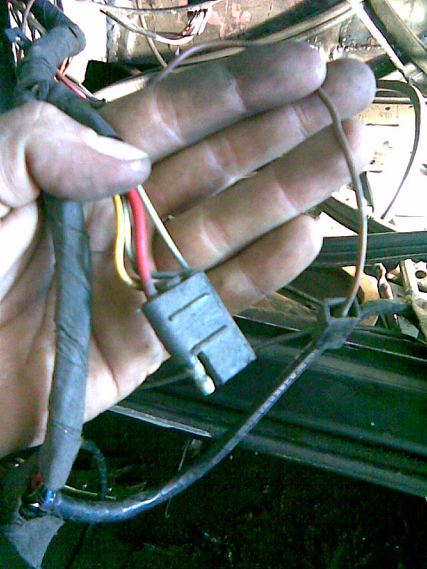

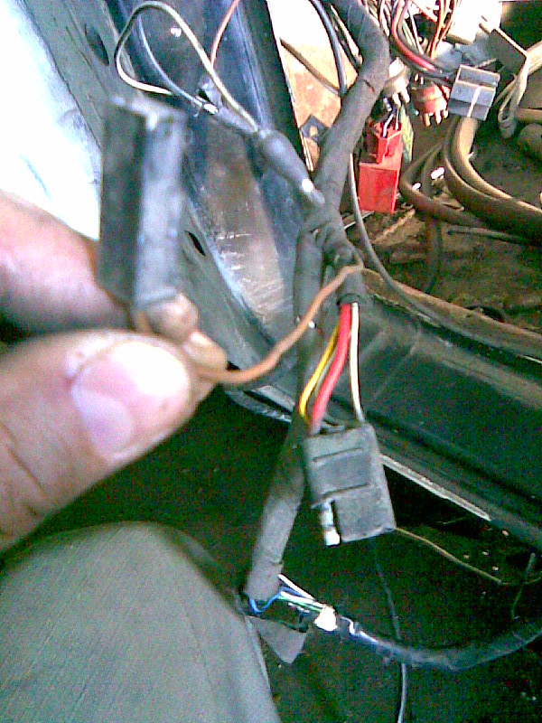

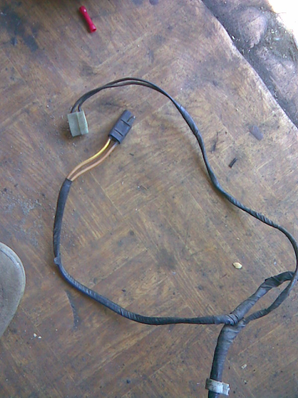

Az aut váltón olyan csati van mint a Sierra-én asszem 5 ágú, ezekhez is jó lenne valami, hogy honnan, és hogy mit kap, és melyik szál? Mert nekem arrafelé nem vezet semmi.
Közben megtaláltam a 036-ot, az az önindító.
Találtam még gazdátlan vezetékeket alább,
(004) ezek a lámpa doboz körül indulnak ki.
(003) elvileg az akksi +, de ez egy fekete és egy sárga.
(006) ot se tudom hova tenni, talán a fehér az aut váltóhoz tartozik, de nincs benne semmi
000,001,002 a vezető oldali A oszlop környékén vannak, ....?
Kösz
Kösz

Kép 00.4 bemegy a kasztniba világítás,a tűzfalon a felső kislukon majdnem a relé alatt a belső kötegen megtalálod az ellendarabját, a másik vakvezeték eddig mindíg szabadon maradt nem tudom mi.

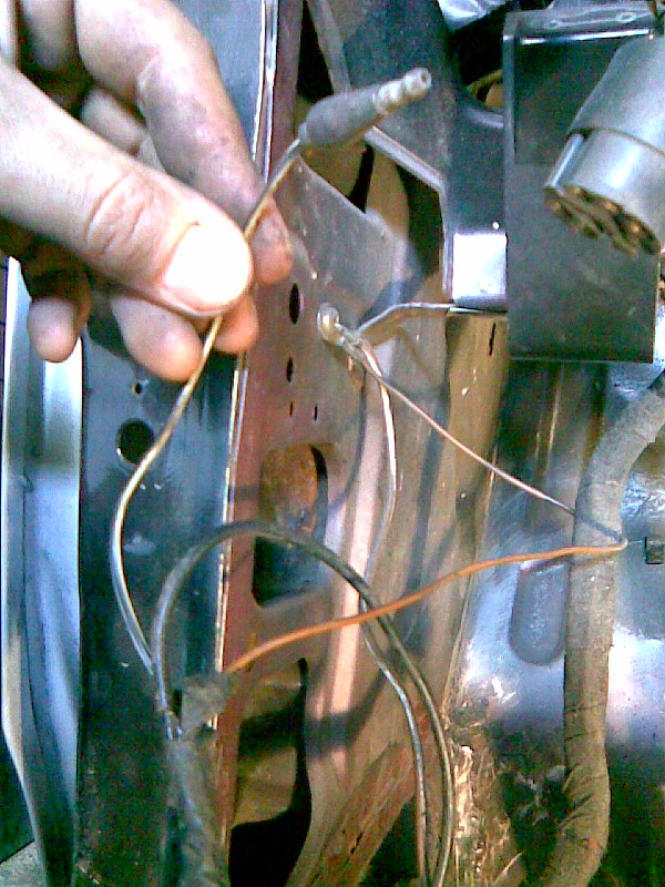

Re: Nem vagyok büszke rá
Kép 0.06 mivel úgylátom egy irányba és egy kötegből indúlnak eza balos irányjelzőés az ablakmosó tartály csatija (a fehér az ablakmosóé) de onnan még hiányzik egy szál ebből akötegből a dudaé.
OK. Most nincs elöttem, de szerintem a 006 nem az index, mert ez itt a vez közepe táján van; az ablakmosó az OK.
A 004 egyszemű (barna/sárga csíkos) úgy emléxek a kaszniba megy, ennek mondtad hogy a párja bent van? Ilyet se találtam, meg olyat se ami mellette van. Az a baj, hogy nem sok csati van bent szabadon, inkább az "A" oszlop környékén vannak még lézengők (000,001,002) hova valók?
000 - nem megy rá semmi tudtommal
002 - az ajtonyitás érzékelője, a kis fém nyomobasz ami az A oszlopban van
003 - az önindító 2 vezetéke, fekete-sárga vastagabb és vékonyabb, egyiken hengeres a másikon késes saru van gyárilag
004 - sárga és fehér kábelek: a fényváltó reléhez tartozik, az ellendarabja a belső kötegből jön a tűzfalon keresztül, ugyanigy sárga és fehér vezeték, és lesz rajta egy gumi kábelátvezető is, keresd a müszerfal alatt, mert lehet hogy még nem vezetted át a tűzfalon. a másik vezetéknek milyen a szine?
006 - fehér csati az ablakmosó, a másik talán a ködlámpa, de asszem nincs rákötve semmi az esetek nagy részében...

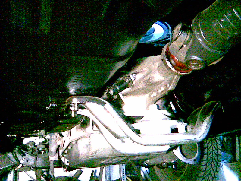

Generátor, alább.
Hát a fék az még sehogy nincs, csak a főfék-munkahenger van fönn, ill abból az elsőkhöz a réz csövek, a hajlékonyakat meg kell vennem (Sierra).
A hátsó rezek belemennének egy fékbutítóba, amit most hogy fönn van a kipu, új helyre kell raknom, de odáig már nem fognak elérni a rézcsövek amik föntről jönnek. Innen meg hátra kell vezetni a csöveket, - hogy szép legyen, vettem hozzá fogót -, még mikor jól ment. De kell 2 új fékmunkahenger hátra. A kézifékkel fogalmam sincs mit kéne csinálni; bowdenes, ami el van vágva; nem olyan mint a Capri-é.
Az aut váltó (AOD) 5 águ csatijára se tudom, hogy mit kéne rakni. A kick-down bowdenes, azzal talán nem lesz gond. Egyelőre ennyi. Köszi.
