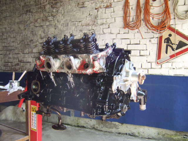

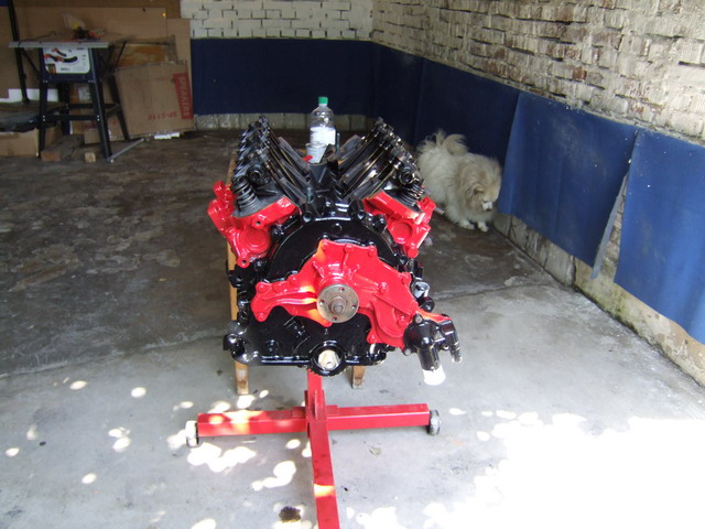

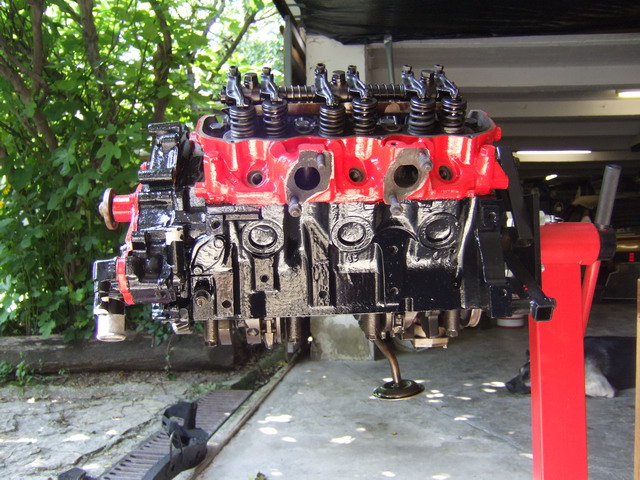

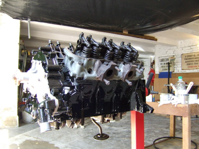

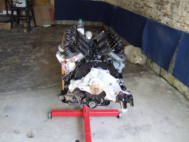

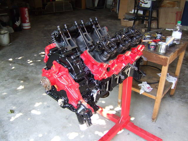

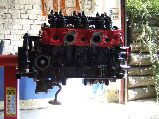

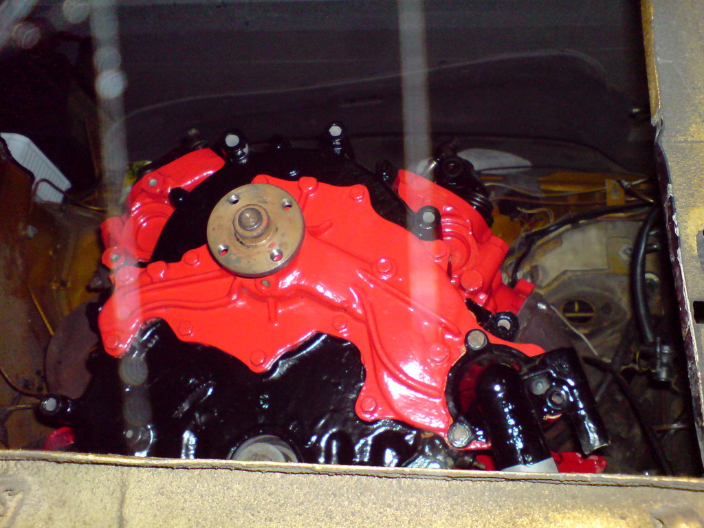

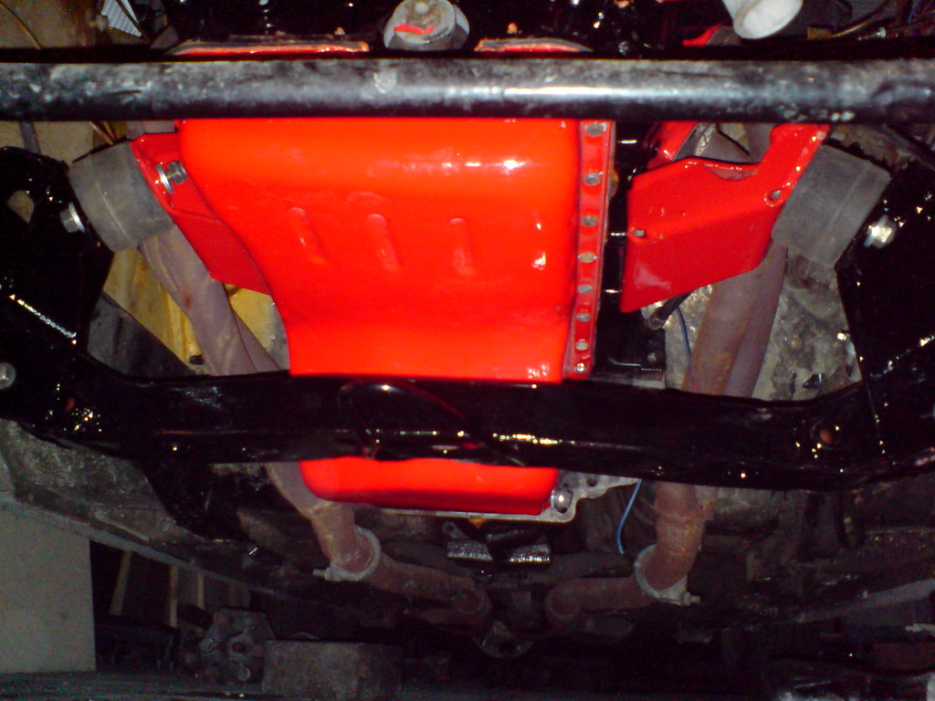

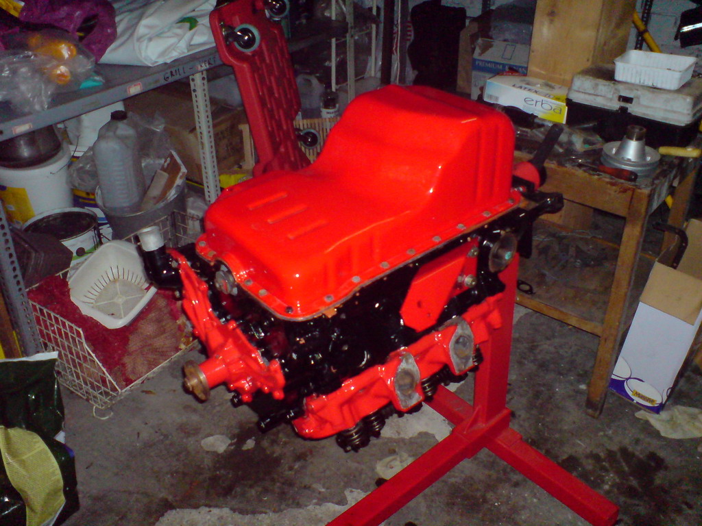

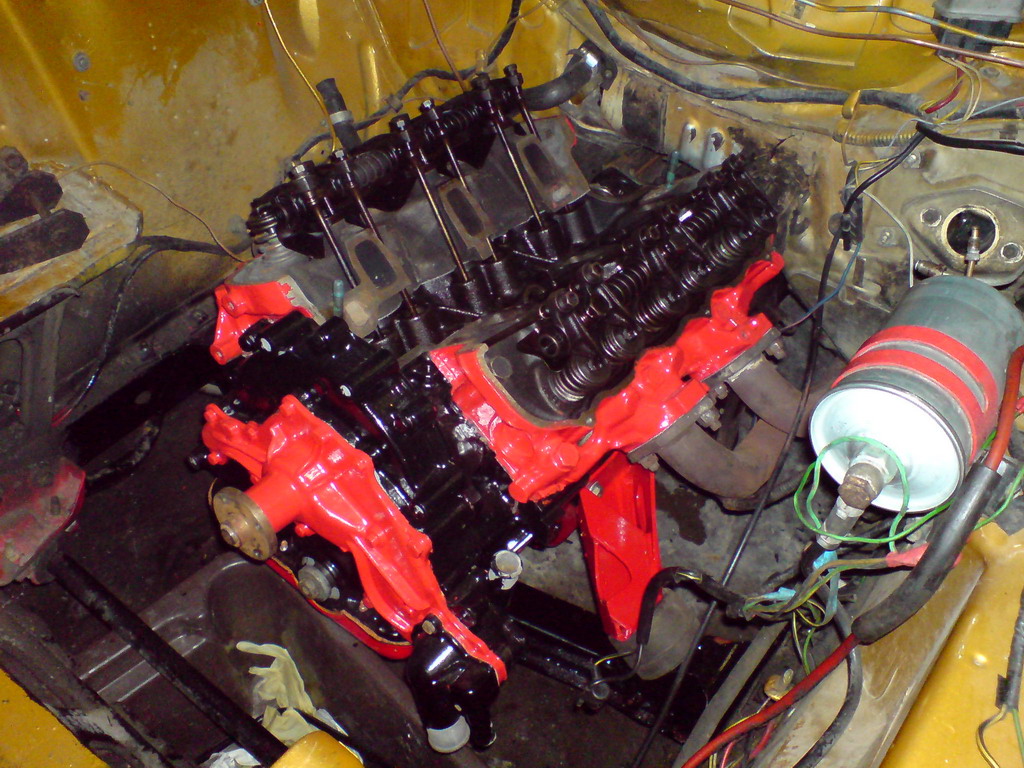

Na.. mondják, hogy a jó munkához idő kell, a lassúhoz pedig még több:
Nagyon igénytelen dolog így összerakva festeni, és nem szétszedve fújni, de így iy 6 hónap volt, míg ide eljutottam, így úgy döntöttem, hogy haladok inkább! Azért nem lett csúnya. :-)

Hozza a szintet. :) Végülis akkor mi lett a belbecs?
Re: Blant '78-as V6
Jó lesz ez !
Re: Blant '78-as V6
Jo szinkombinacio! ;-)
Re: Blant '78-as V6
Jól néz ki, de egy sima festéshez én sem szedtem volna szét.

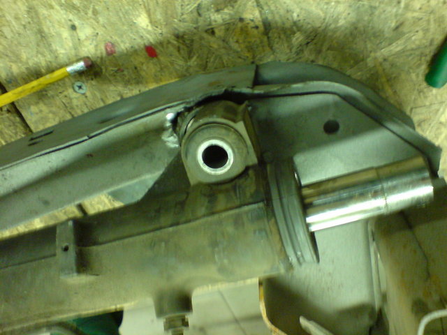

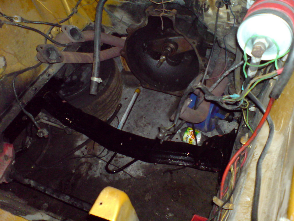

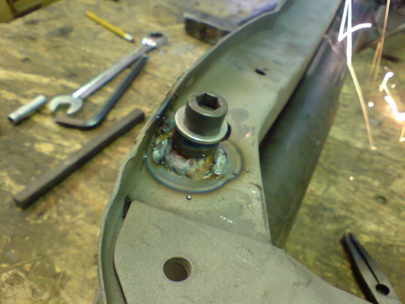

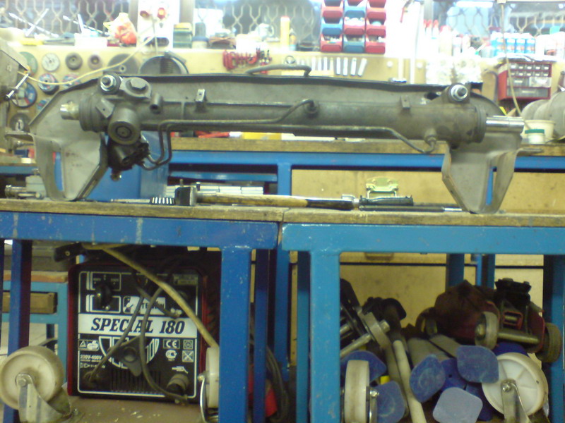

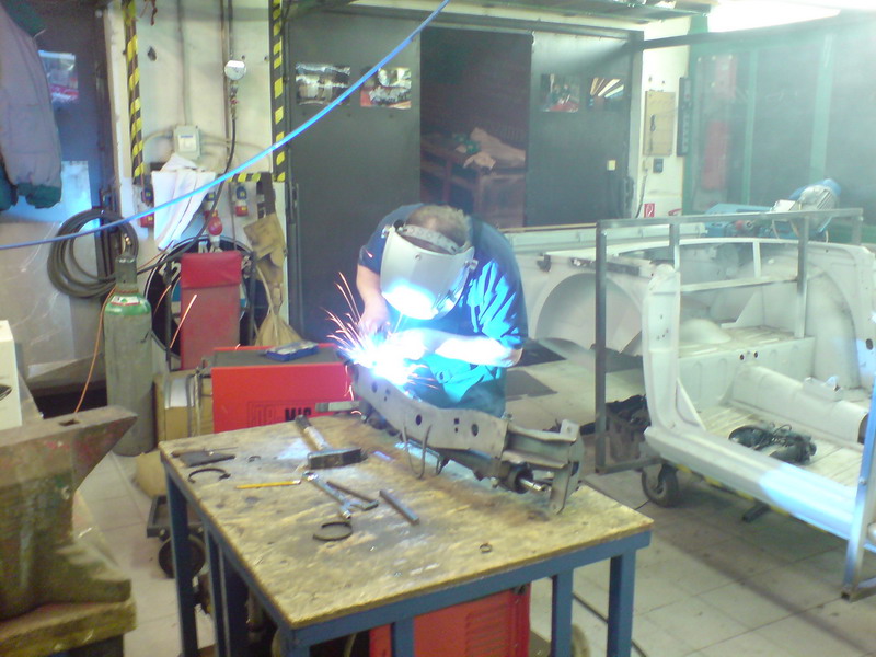

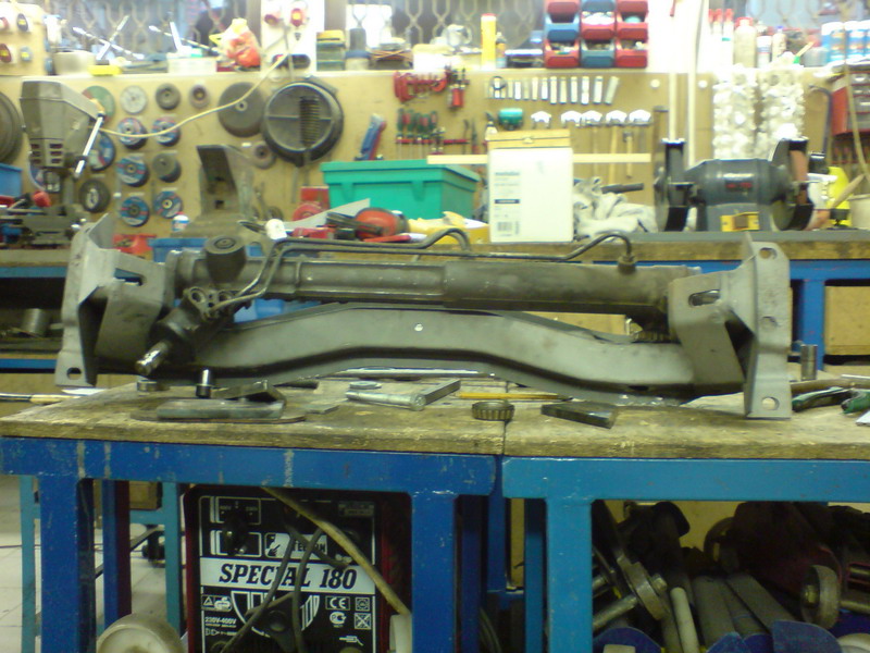

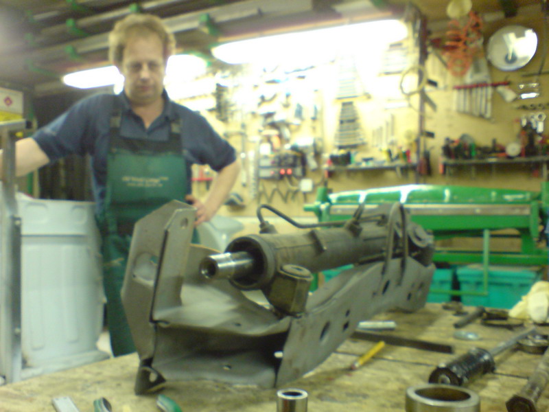

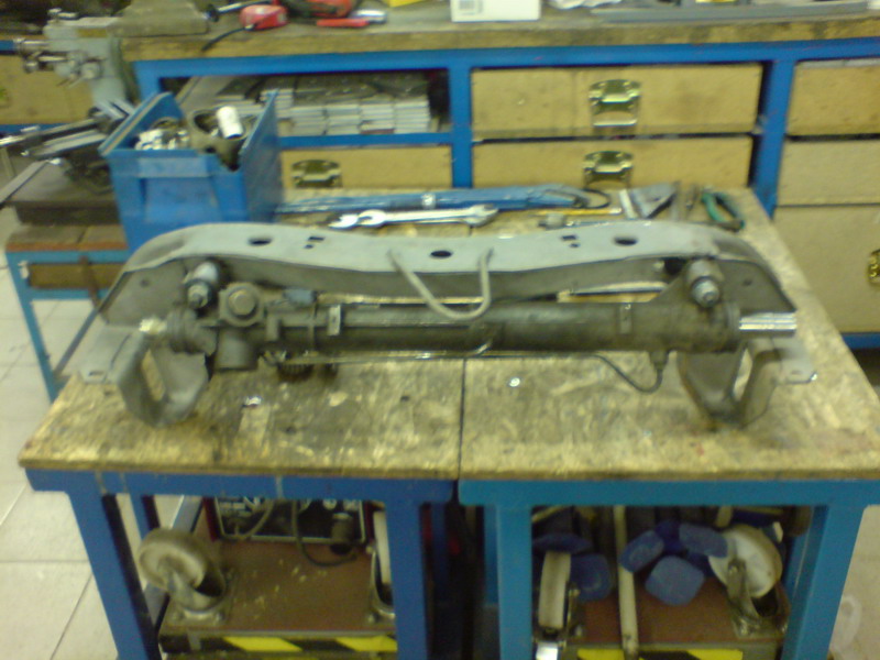

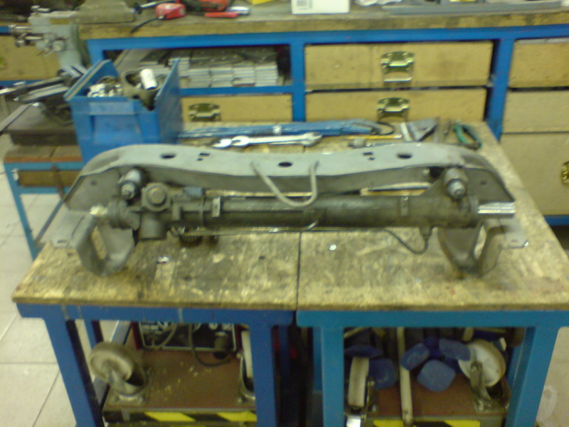

Hihhetetlen dolog történt... Tegnap este munkakedvünk támadt (ez ugye már önmagában teljesen hihhhetetlen) és munkaidő után Tomi bácsival, az oldworld lakatosával közösen összeházasítottuk a Capri szervós bölcsőt a békascorpió szervós kormányművével! :ba: :ba: :ba: :ba: :ba: :ba: :ba: :ba: :ba: :ba: :ba: :ba: :ba: :ba: :ba: :ba: :ba: :ba: :ba:
Ezúton is köszönöm szépen Tomibácsinak a segítséget.

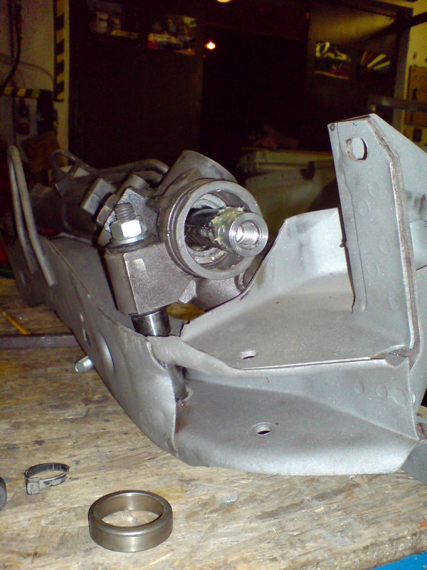

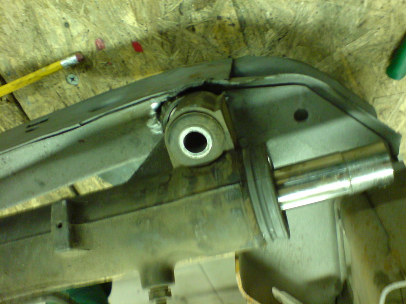

A kormányművet illesztettük a bölcsőhöz. Ezt úgy tettúk meg, hogy a bal oldali rögzítő szem a bölcsőn eredetileg meglévő cső helyére került, mert így fért el a kormánymű agyrésze anélkül, hogy a bölcsőt szétvagdostuk volna.
A másik szem így az eredetitől kb 2 centivel kijjebb került. A régi csöveket kiköszörültük, mivel az elejük amúgy is le volt köszörülve az eddig rajta lévő granada vagy tau szervó miatt. Mivel iszonyú kemény volt az anyag úgy határoztunk, hogy mi sem szarral gurítunk. Az új csövek Rover 825 2.5 V6 dugattyúcsapszegekből lettek, ami hajszál pontosan az a 22-es külső és 12,5-es belső átmérővel rendelkezik, mint az eredeti cső. Kifúrtuk a lukakat a jobb oldalon. Illesztettük a scöveket. illesztettük a kormányművet, fel is csavaroztuk és beállítottuk a megfelelő kiállásokat a csöveknek. Ehez hézagolóként egy régi kúpgörgős csapágy belsejét használtuk --> NO MOKING :)
Majd a túloldalról megpöttyöztük, majd le a kormányművel és Tomibácsi megvarrta szépen. A régi lukat a jobboldalon pedig egy odavaló lemezdarabbal bepótolta (NEM RÁÁ, BEE!!!)
Ehun-e:
A kormánymű kissé jobbra van a középtóől és bár a ház hossza megegyezik a régijével, a fogasléc hosszabb, így a jobb oldalon valószínűleg rövidebb lesz az nyomtávrúd! A jobb oldali felfogatást kissé lejjebb helyeztük (1-2 mm, többet nem mertünk), hogy fölemelt állapotban se törje el az irányítókart! Ha így is gáz, vágok a fogasléc végéből, és tovább fúrom benne a menetet. A kormánymű annyira pöpec, hogy még gumiharangot és axiálcsuklót sem kell rá vennem, csak a nyomtávrudakat rövidebbre vágni és megfelelő menetet rá!
Ha jövőhéten leszórom újra a bölcsőt, aztán jön a fény és megy az autó alá, és MEGY BE A MOCI VÉGREEEEEE :metla:
