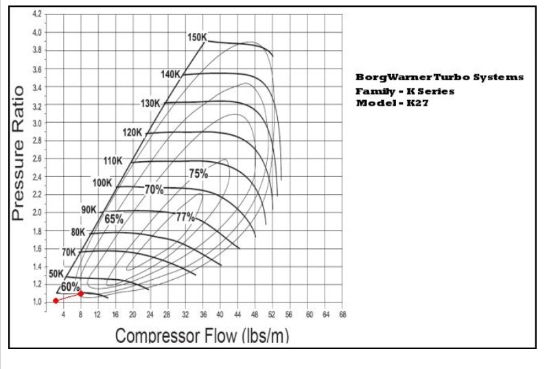

a csiga görbéjét fel tudod ide tolni ?capriv6 wrote:Ami kellene az gt35,v.30 de ami van az is elég kb 14psi-ig....

pontosan melyik csigára vagy kiváncsi....Tibi wrote:a csiga görbéjét fel tudod ide tolni ?capriv6 wrote:Ami kellene az gt35,v.30 de ami van az is elég kb 14psi-ig....
Persze csak ha nem kell lenyilaznod mindenkit utána
gt35,v.30 van belölle vagy 4-4tipus...
a GT28-bol kb 7 tipus is van...
Az enyimet már modosították hideg-meleg oldalát igy azt nem tudom felrakni nekem KKK K27 van..
Re: capriv6 caprija
a tiédre gondoltam volna...capriv6 wrote: Az enyimet már modosították hideg-meleg oldalát igy azt nem tudom felrakni nekem KKK K27 van..

Az alapja ez volt...cak most kicsit többet tud..Tibi wrote:a tiédre gondoltam volna...capriv6 wrote: Az enyimet már modosították hideg-meleg oldalát igy azt nem tudom felrakni nekem KKK K27 van..
Re: capriv6 caprija
köszicapriv6 wrote:Az alapja ez volt...cak most kicsit többet tud..

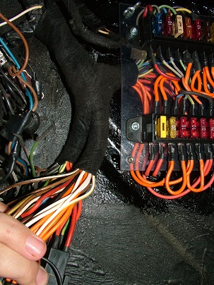

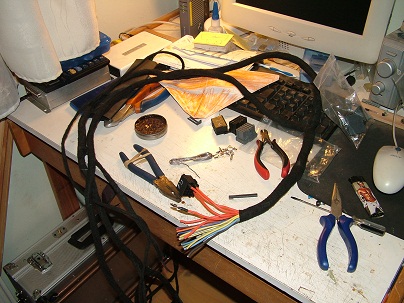

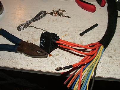

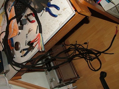

A kábelköteg elkészítettem :)
kapott uj csatlakozókat uj töskékkel ráforrasztva zsugorcsövezve...
új vezetéket ami másfele fog elmenni nint a gyári....

Lesz szép "kábelmentes" motortered

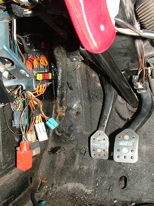

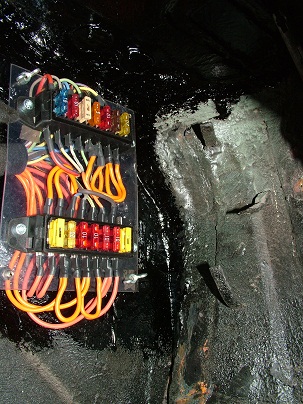

Mivel a biztitáblát eltüntettem a gyári helyéről igy ki kellett taláni valamit hogy az újat hova rakjam...
igy a következőkre jutottam...
A vezető oldalon kapott helyet a lábrészen....
Persze már késes biztitáblát kapott....

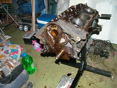

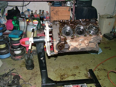

Következő lépés a motor építés de elösször a szétszedése....
Kicsit ettöl a témátol mármint a motor állapotátol féltem...
Mielött szétszedtem volna elösször a motor állapotát kellett felmérnem...
Elösször az olajat pumpáltam fel....meglepödtem mivel kézzel tekerve a motort feljött az olaj a szelepekhez és a nyomásmérőn 3bárt tudtam kipréselni...
A kompresszio méréshez egy öninditot kellett felszerelnem....
és a következökk jöttek le...
1, 170psi
2, 170psi
3, 165psi
4, 170psi
5, 165psi
6, 170psi
HurÁÁÁÁÁÁÁÁÁÁÁÁÁÁÁÁÁÁÁÁÁ
minden rendben van......
Szétszerelés jött....
1, 170psi
2, 170psi
3, 165psi
4, 170psi
5, 165psi
6, 170psi

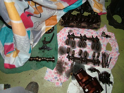

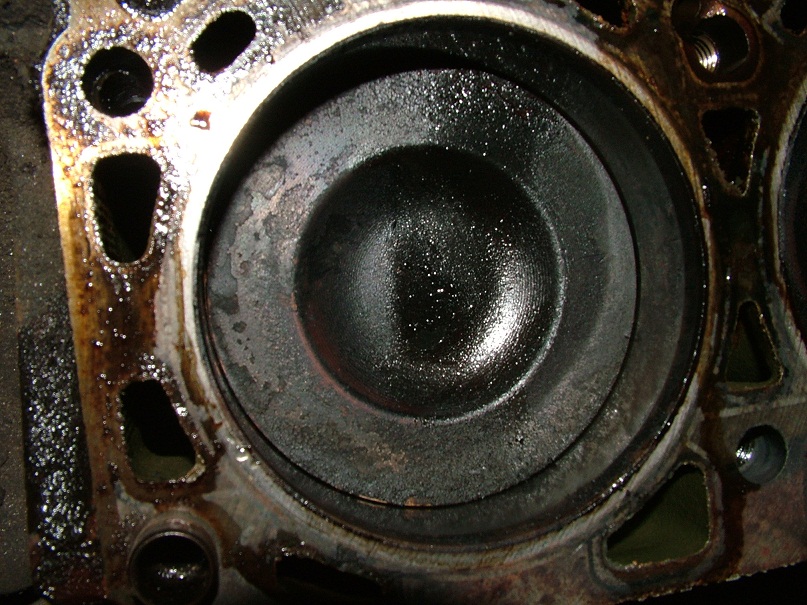

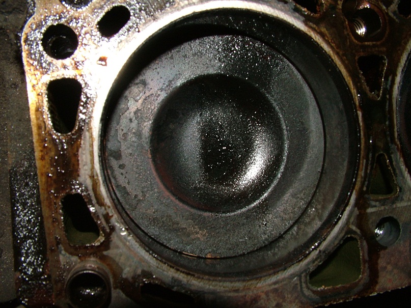

Minden simán ment....
A következőkre jutottam...:
-Égéstér a Hf-ben megfelelően van kialakítva...
-A dugo homorú
-A hidrok görgösek
-Nincs a himbán állítási lehetőség
-Láncot olajos feszítő feszíti
SZerintem alkalmas amire szeretném....
Holnap v. a napokban jön a motor köbölése...
-A dugo homorú
-A hidrok görgösek
