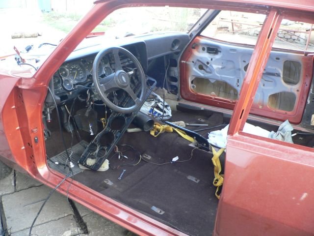

Az a baj, hogy a lyukakat a padlólemezen még nem mind sikerült befoltozni. Pedig akkor már bent lenne a szőnyeg és egész autó kinézete lenne. A Scorpioból kifeszített dugók jók voltak a nagyobb lyukakba némi tömítőpasztával megijesztve. A kisebb lyukakba viszont a csomagtérből a kerékdob mögül szerzett kis gumidugók pont odavalók. Sajnos mivel kevés van belőle ezért rendelnem kellett a Cromaxtól, elvileg létezik és szállítják. Sehol máshol nem tudtak még csak hasonlót sem adni.

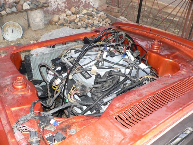

hogy ne csak a teszkó legyen, a hűtő motor felőli oldalán 58x28 as felület maradt szabadon [ cm ] . 2 ventis megoldáshoz Scorpio vagy Sierra vagy akármi ventillátorai elférnének? Sajna nem láttam ilyeneket közelről. Ha tud valaki segítsen ! Köszi !

Tibi wrote:hogy ne csak a teszkó legyen, a hűtő motor felőli oldalán 58x28 as felület maradt szabadon [ cm ] . 2 ventis megoldáshoz Scorpio vagy Sierra vagy akármi ventillátorai elférnének? Sajna nem láttam ilyeneket közelről. Ha tud valaki segítsen ! Köszi !
nem nagyon fér el semmi, ezért elő a flex-et és vágd ki a gyári hűtőtartó konzolt
Re: Tibi
Az ki van már vágva.
A bajom annyi, hogy ha a hűtő elé teszem a ventit akkor nem szerelhető. Ha mögé akkor meg nem fér el, túl nagy az átmérő. Ez a scorpio elektromos ventije. És én mögé szeretném rakni de oda két kicsit akarok csak nem láttam még más Fordban kis ventit aztán hátha ti tudjátok miből lehetne kinyerni.
Re: Tibi
Jó helyen van az elöl, ha jó úgyse kell szerelni.
Re: Tibi
szszaby wrote:Jó helyen van az elöl, ha jó úgyse kell szerelni.
ha jó :D
Re: Tibi
Jót kell berakni, meg legalább nem tudsz belenyúlni ha forog.
