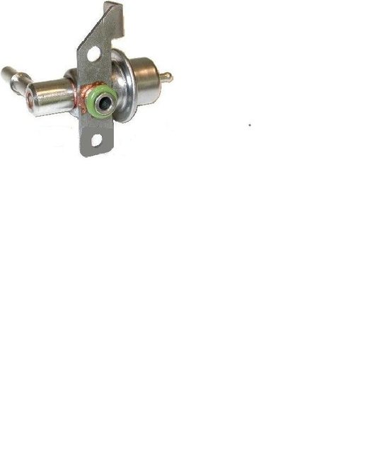

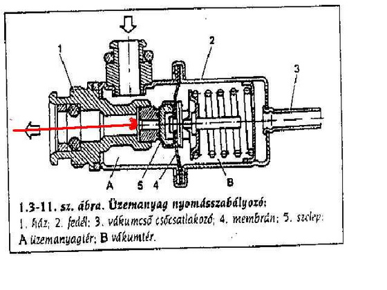

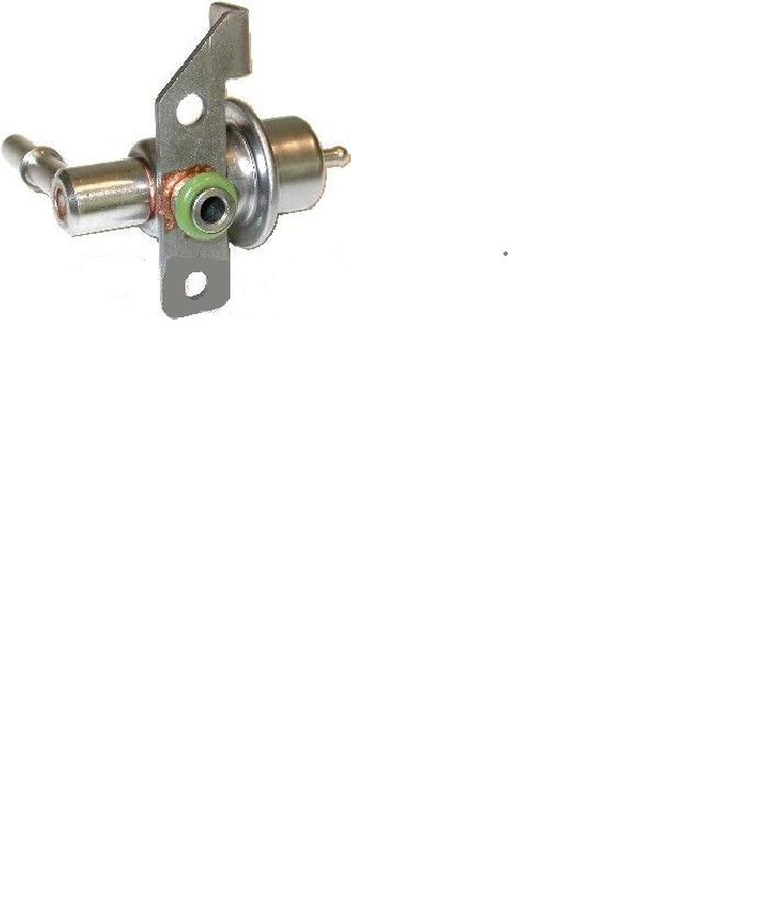

Nyomásszabályzó:
Úgy kell elképzelni mint: egy dugattyút mozgat a rugóval előfeszített membrán.
Mikor a szívósorban megnövekszik a vákuum akkor kinyit a szelep (dugattyú) ilyenkor kb 2,5-2,8bar van a nyomóágban. Mikor tövig nyomod a pedált lecsökken a vákuum és bezár a dugattyú és így teremti meg a 3-3,5bar nyomást.
Nem bonyolult csak sokan rossz helyre kötik utólagos beszereléskor
Minkig a kimenő ágat szabályozzuk!

találtam egy ilyet:
- 10351037_8da78bac54e67053c183a6c8953f192e_m.jpg (75.39 KiB) Viewed 10255 times
