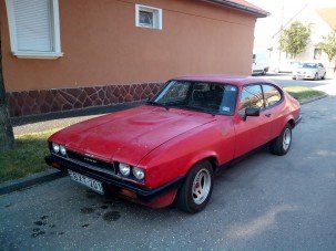

Na örömmel jelentem hogy Poroszka mentése folytatódhat ;-) .
Az autó három hete a családunk tulajdonába került, sógorom vette meg. Mivel a saját Caprim kapcsán kis tapasztalatra tettem szert én segítek neki a rendbehozatalban. Az autóban 2.0-ás V6-os van. Saját lábán hoztuk haza Leányfaluból Veszprémbe.
Kasztnija kicsit oda van, tornyok hátsó nyúlvány, küszöbök stb.
Első körben szelepállítás karburátor takarítás beállítás, gyertya és kábelek cseréje, fék átnézése megtörtént. Motor nagyon szépen, simán jár. (most már).
Kinyomó csapágy is cserére szorult. Egyébként az az összeépített váltó van alatta amiről korábban folyt itt az eszmecsere. Jó lett. Érzetre és hangra is sokkal jobban egyben van mint a saját autómban az ugyanilyen váltó.
Futómű is rendben van, új telók jó állapotú szilentek. Elektronika átnézése lesz a következő mert van egy két gányolás.

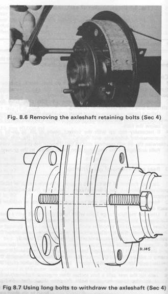

Sajnos a hátsó híd alapos felújításra szorul. A diffi erősen morog valamint a kerékcsapágyak is betegek. Első próbálkozásomra sajnos nem bírtam a féltengelyt kihúzni a helyéről. Az enyémből annó gond nélkül kihúztam. Előfordulhat hogy berohadt. Erre van valami módszeretek?

Üdv, féltengelyre módszer: tegyél vissza egy kereket az agyra ,lehetőleg ne a sajátját ,hanem egy olyat amit nem sajnálsz .Utána kezdd el ütni két oldalról felváltva egy gumi,fakalapács ,vagy akár akácgerendával is .Figyeld hogy viselkedik a féltengely ,mozdul-e ,illetve mennyit ,mekkora ütésre ,és annak függvényében válaszd meg a szerszámot.

Köszi a tippet. De sajna ezen már túl vagyok. Felraktam egy lemezfelnit azzal próbálkoztam de meg se moccant. Most valamiféle húzókalapácsos módszeren gondolkozok, hogy csinálunk egyet és azzal próbálkozunk. Azt gondoltam szoktátok a hidat pl. melegíteni.
Re: Poroszka
Nem ,normál esetben nem ,kiolvad a csapágyból a szimering.De mivel a te csapágyad szar ,ez is egy lehetőség.

Köszi :-) ! Ez nagyon jó. Több javítási dokumentációm is van de ezzel a módszerrel nem találkoztam.
