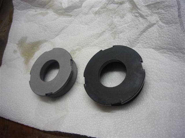

Sziasztok!
A gólyalábak anyáit is "lekezeltem". Barnítva lettek, "hagyományos" módon.
- P1140821 (Small).JPG (47.78 KiB) Viewed 8336 times

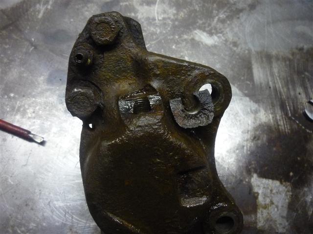

A fékszerelés témához egy adalék még...
Az egyik féknyereg menetes felöntése egyszerűen lerepedt. Valószínűleg már nem most,
gondolom abból, hogy a tört felület nagy részé már rozsdásnak látom.
- P1140822 (Small).JPG (58.63 KiB) Viewed 8335 times
Re: Capri Mk1 - Kapeti
Van hozza masik nyerged?
