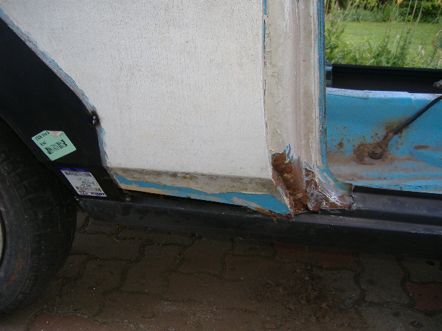

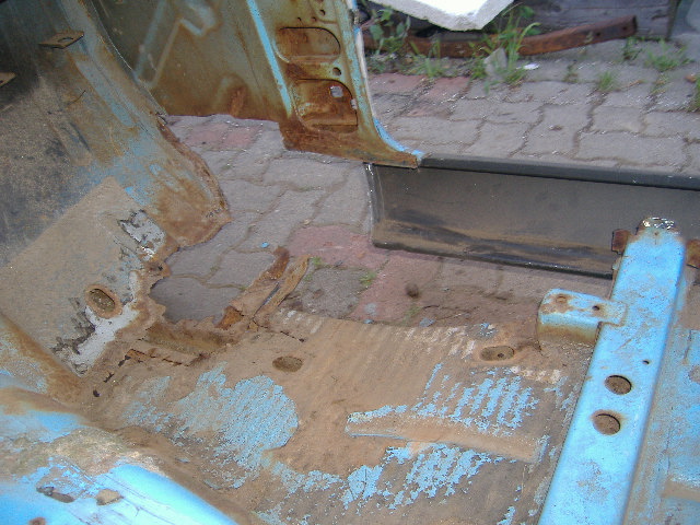

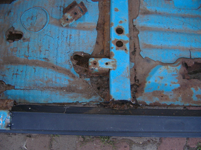

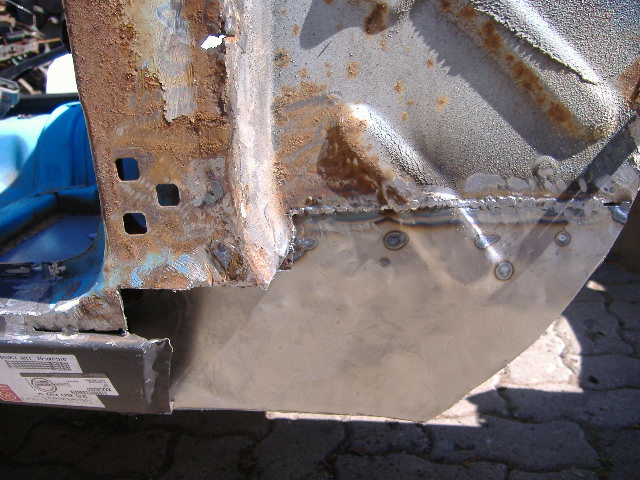

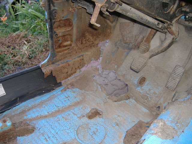

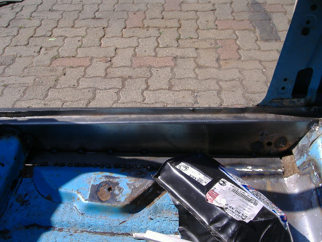

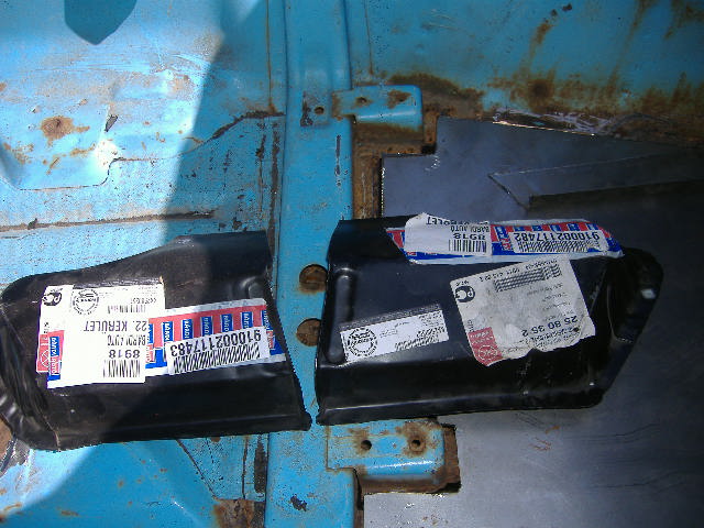

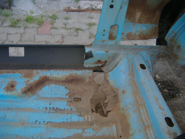

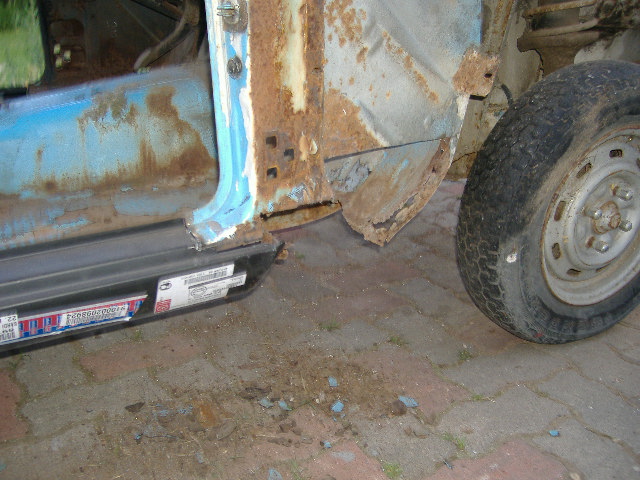

Kicsit jobban megbontva keressük a kapcsolódási pontokat ,vannak ugyan ,de sokkal messzebb mint ahogy vártuk,eltüntek dolgok (belső küszöb stb) és még tovább kell szanálnunk ,ez már kezd hasonlítani arra a bizonyos 100 macska ,1 egér dologra .De függetlenül a macskák számától ,itt sem lenne meg az a bizonyos egér ,mert már csak lyuk van a lyukba is .Provizóre felkerültek a hátsó javítóívek ,és a külső küszöbök .Éppen volt mihez ,mert az oszlopok azért nyomokban lemezt tartalmaztak .Így állunk most ,még csak a bontásnál járunk , nem kell csodálkozni a taposóból még elég sok el fog tűnni .(vagy mind )
Re: MK2 1975

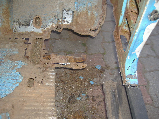

szinte jobb lenne ha az új küszöbhöz hegesztenél egy új taposót, aztán hozzá egy alagutat és így tovább, most szinte a levegőbe kell hegeszteni az elemeket :mrgreen: :mrgreen: :mrgreen: kitartást hozzá!
Re: MK2 1975

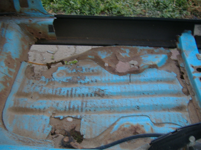

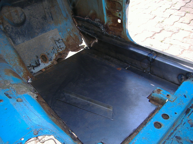

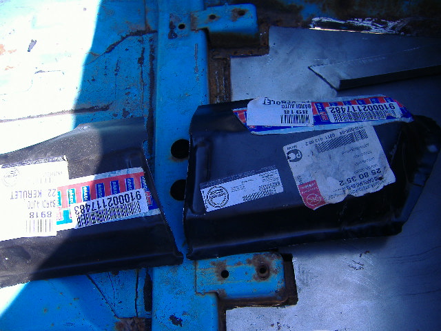

Az új belső küszöb elengedhetetlen volt ,de amint bontottuk ,kiderült a teljes taposó is menthetetlen ,ezért igaz nem bordázott de 2mm anyagból teljes taposót kapott,új emelőnyúlványokkal .Ami viszont meglepett ,Mk1 küszöbvég köszönőviszonyban sincs ,az Mk2-3 küszöbvéggel .Azt hittem ,ha a küszöb ugyan az ,akkor a végeknek is meg kell egyeznie ,tévedtem.Most szereznem kell erre valót .

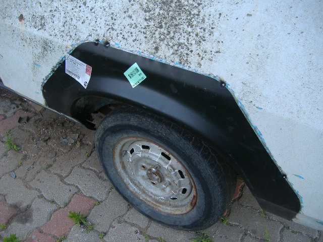

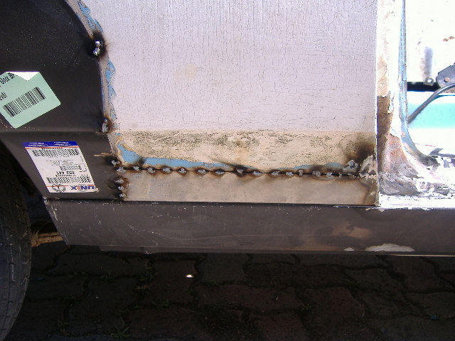

Közben ez az autó is készül ,lakatosmunka 80 % -ban kész .Sárvédők ,és egy két finomítás vár még rá. Mivel a homokfújás nyügös volt ,új helyet kerestem jövő hétre kaptam időpontot ,ha az időjárás is engedi egy hét múlva tisztán alapozva feltárulnak azok a pontok ahol még be kell avatkozni .Tudom a sorrend fordított ,de most így adta ki !Folyt köv .
Re: MK2 1975
Szerintem teljesen jol csinaltad! Ha egybol homokszoro ala megy, nem biztos hogy egy darabban vissza lehetett volna hozni a kasznit, kb semmi nem maradt volna az aljabol. Igy ha lesznek is rajta ismet lyukak, azert beleraktal mar sok helyre friss vasat ami fogja, mereviti.
