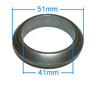

Tiszteletem az uraknak
Esetleg ha valakinek van elfekvőben
szívesen zsákolnék 2 db -ot (tűzkarika) :pia:

Esztergáltass, sokkal egyszerűbb.
Re: MK I BLACK DEVIL V4 1.5
Csak egyetérteni tudok, esztergálni egyszerűbb és tartósabb is, amit a boltban veszel az öntvény ezért egy idő után eltörik ,az esztergált örökös,de ha még is venni szeretnél ( szerintem bármelyik hozzád közel eső autósbolt meghozza ,csak ne típus alapján kérd ) a méreteit diktáld be a boltba.

White Shark wrote:...a méreteit diktáld be a boltba.
Egy boltot mutassatok nekem, akinek van ilyesmiről mérettáblázata. Kölcsön kérném egy másolás erejéig.... :roll:
Egy boltott mutassatok nekem, akinek van ilyesmiről mérettáblázata. Kölcsön kérném egy másolás erejéig.... :roll:
Ezt én is. :mrgreen:
Méretet ilyenről sehol sem találtam.

Gáborka wrote:Tiszteletem az uraknak
ha eljössz érte és kiturkálod ingyé viheted. van jópár darab, de nem akarok egy napot keresgetni.

Boldogan kitúrom :ru: :ru:

nekem is összetört egyszer, mert leesett. bevittem a darabokat mintának, és polcról adva kérdezték: fényeset vagy mattot kér az úr? tehát nem fehér holló...
