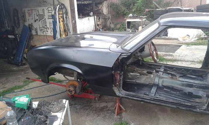

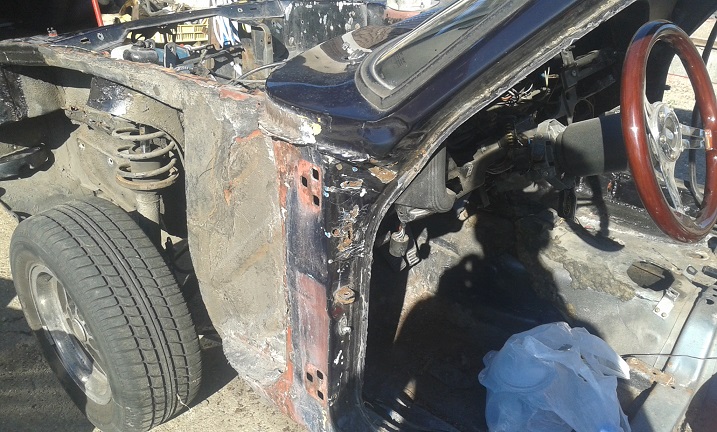

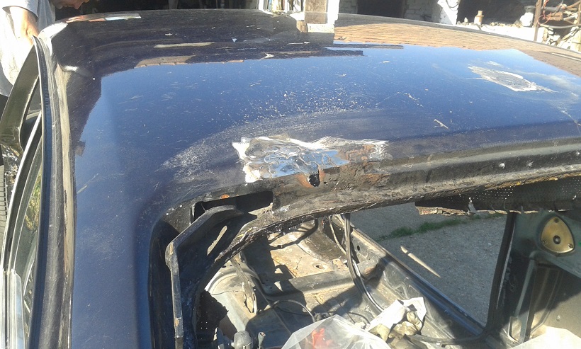

Kicsit elmaradásban vagyok a kocsi haladásának közhírré tételével, de most pótolom.

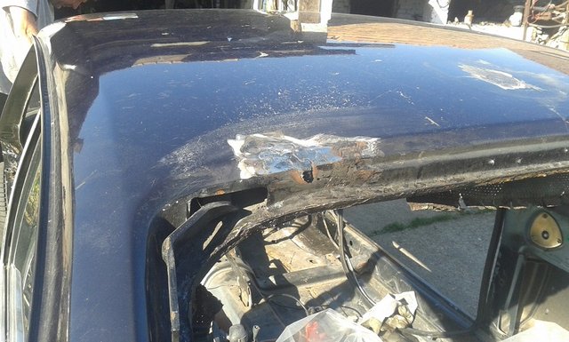

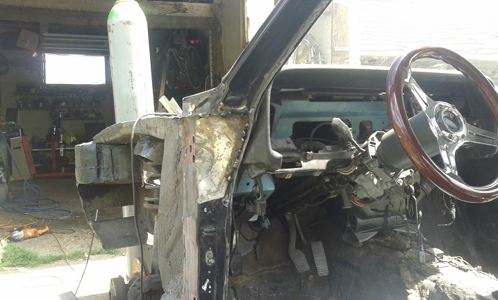

Balázsnál készült a kasztni. Volt vele macera, de azt hiszem sikerült orvosolni
itt is egy kicsit kirohadt.jpg (97.13 KiB) Viewed 9520 times

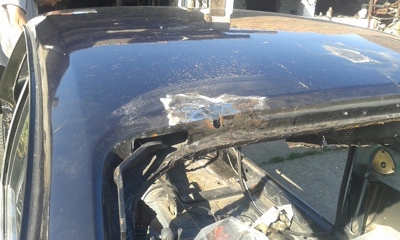

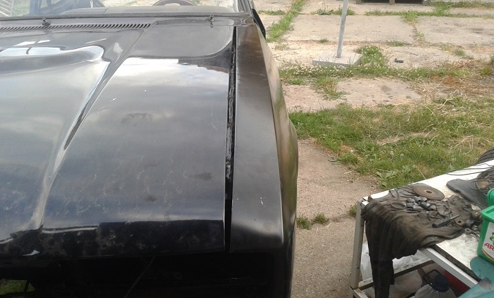

Re: Marci Caprija

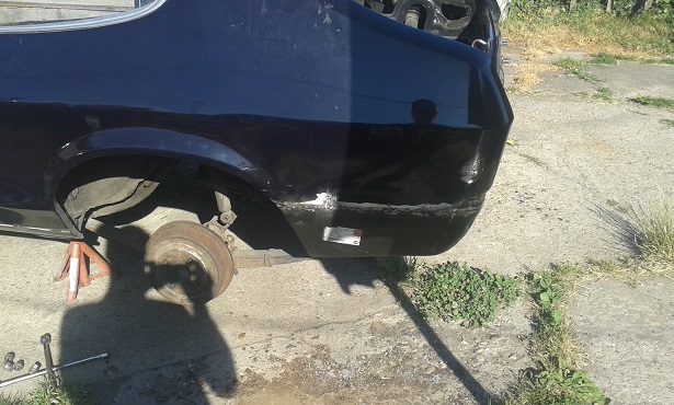

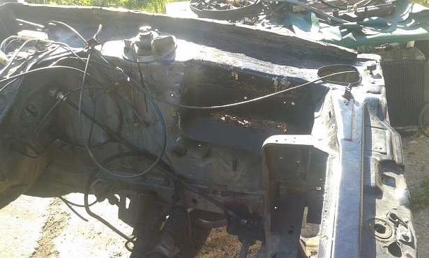

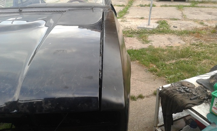

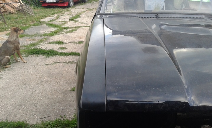

Aztán kiderültek a turpisságok a csodálatosan méretezett sárvédővel kapcsolatban is.

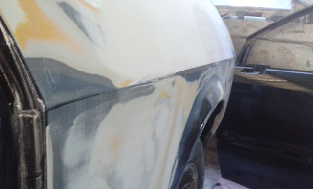

Most meg már a fényezőnél van. Az ajtók már elvileg készen vannak a gitteléssel, meg ilyenekkel.
A fényező ott van Szigethalmon, őt ismerte Balázs. Nem hőkölt vissza a munkától, csinált már más hasonló autót is, pl Mustangot is. A csíkozás se okoz gondot, úgyhogy szerintem jó kezekbe került.

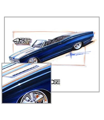

Úgyhogy tovább gondolkodtam és végül egy klasszik megoldás lesz. Kék szín, fehér csíkkal, csak a motorháztetőn, egy kis narancssárga kontúrral.
Valami ehhez hasonló hangulata lesz talán:

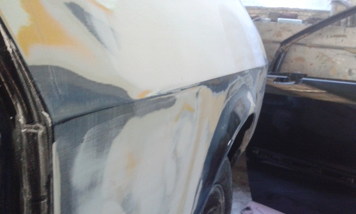

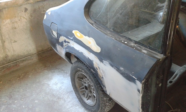

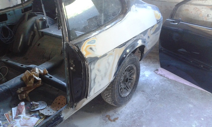

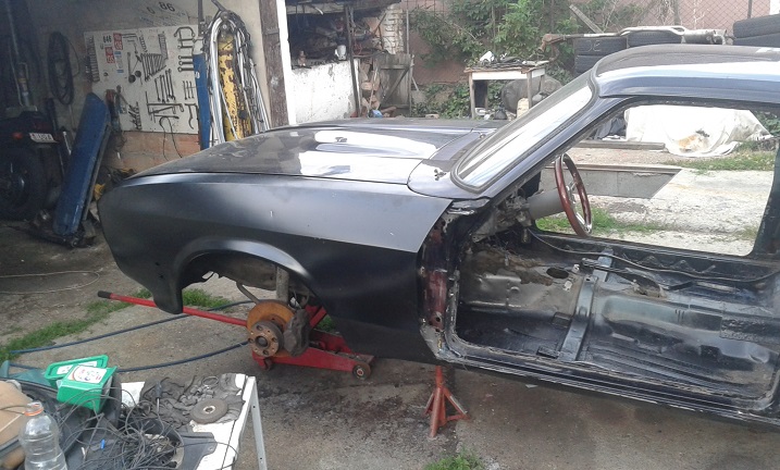

Az autó egyenlőre így áll:
Sokféle színe volt már, az már biztos.
Az ígéret szerint kb. két hét múlva kész lesz! :roll: :-D
Re: Marci Caprija
Nem szeditek szét ? Így lesz fényezve ?
Re: Marci Caprija
White Shark wrote:Nem szeditek szét ? Így lesz fényezve ?
Úgy tűnik...
Re: Marci Caprija
Én ehhez nem értek ,vagy csak ezt a módszert nem ismerem ?
Re: Marci Caprija
Kíváncsi vagyok a színére, de biztos ütős lesz!
Re: Marci Caprija
White Shark wrote:Én ehhez nem értek ,vagy csak ezt a módszert nem ismerem ?
A Balázs aszonta, hogy macera kiszedni (a szélvédő is bent maradt a sérülékenysége és értéke miatt) és a fényező ügyesen ki tudja takarni. Meglátjuk.

levelboss wrote: Úgyhogy tovább gondolkodtam és végül egy klasszik megoldás lesz. Kék szín, fehér csíkkal, csak a motorháztetőn, egy kis narancssárga kontúrral.
Ez jópofának hangzik, én is gondolkodom ilyesmikben csak más színekkel.
Szélvédőt én kivettem volna az alatt is (mint midenhol) lehet meglepetés (nálam is volt), de Ti tudjátok.
Erre a színösszeállításra kiváncsi vagyok.
