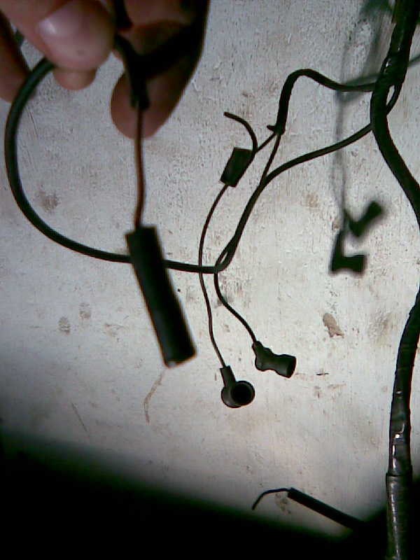

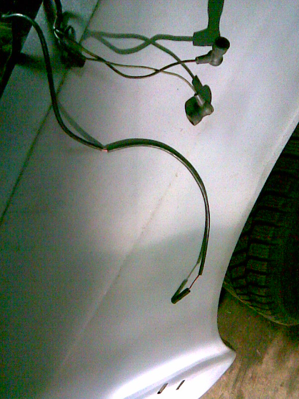

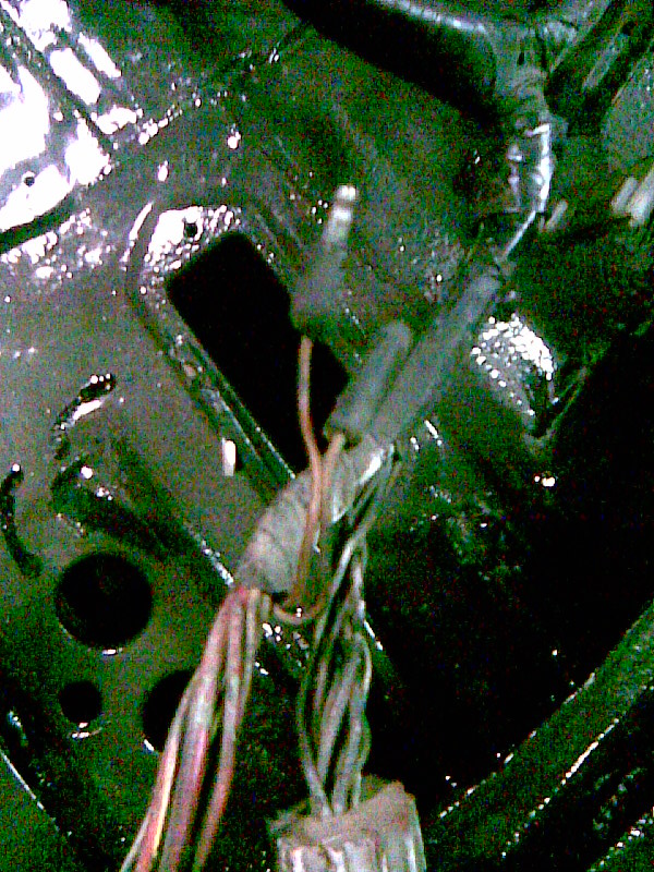

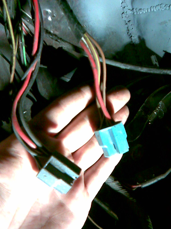

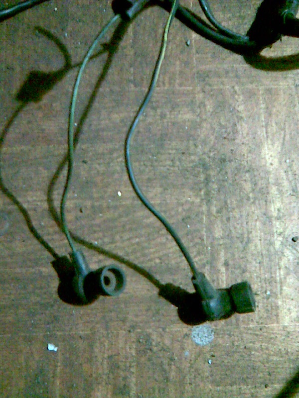

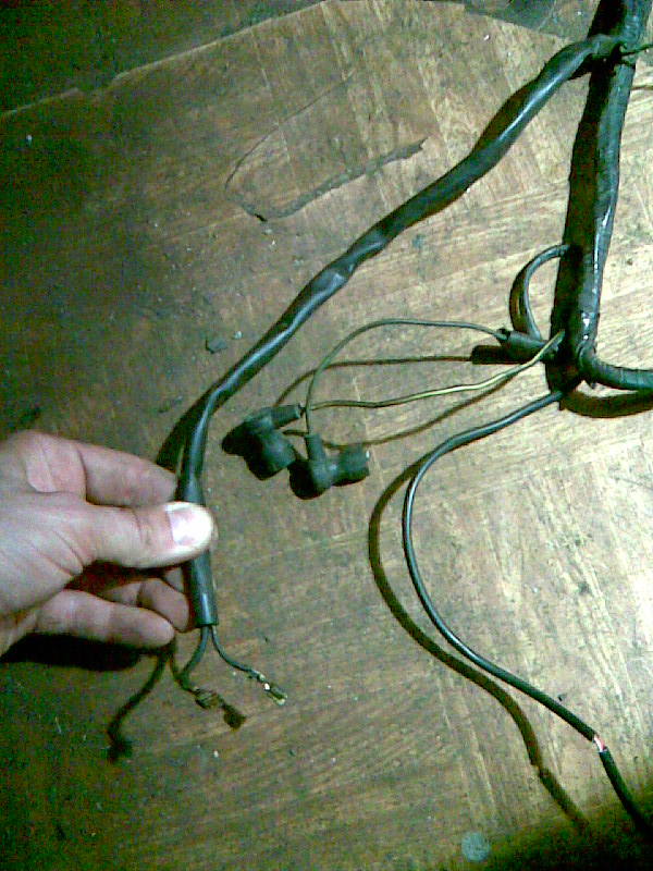

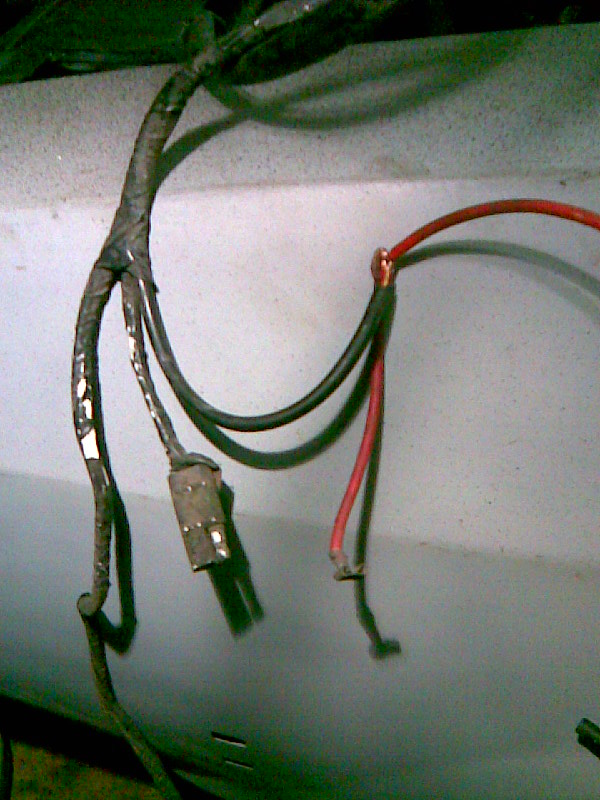

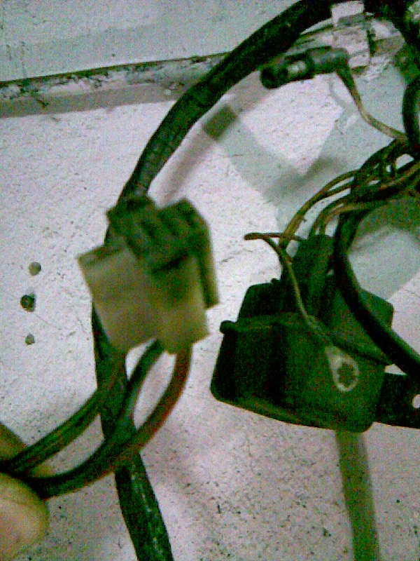

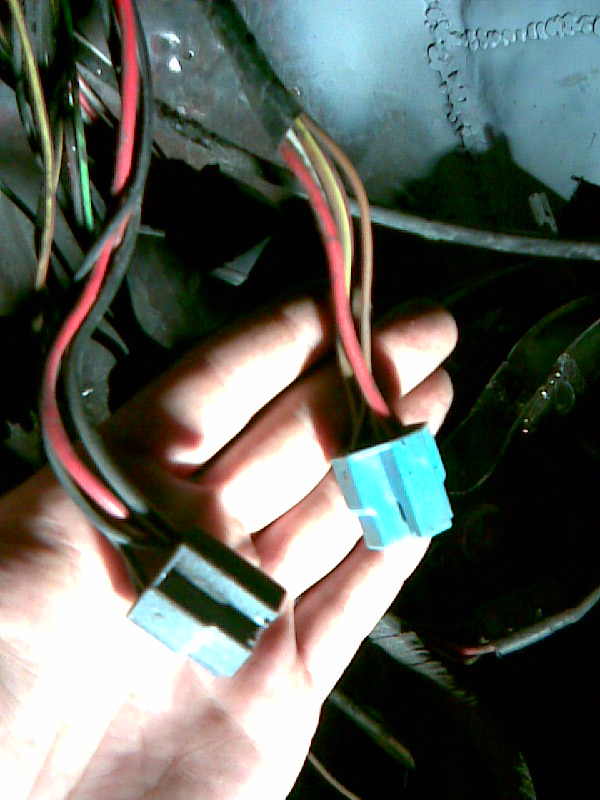

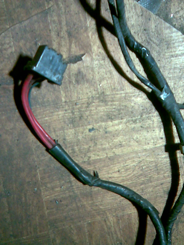

Kedves Bogyó
Megkaptam a kábelt, de a rajzot nem úgyhogy ezúton kérek további navigációt, vagy küld el a pü-ben említett instrukciókkal a rajzot. Csak itt tudok több képet berakni, azé nem írok pü-t.
Alább küldök párképet, fölötte az adott csati elhelyezkedésével és szinével, a kérdés, hogy mi megy rá? stb
Nincs nevetés, sajnos az én kötegemet eltökítette egy srác, én meg már nagyon rég láttam ilyet egyben.

Ez az index lehet, de mi az amin a piros drót van ????
Utastér, a már említett 2db relé csatija
A trafók mellől kiinduló kettes fogat???
piros/fehér, hengeres csati???

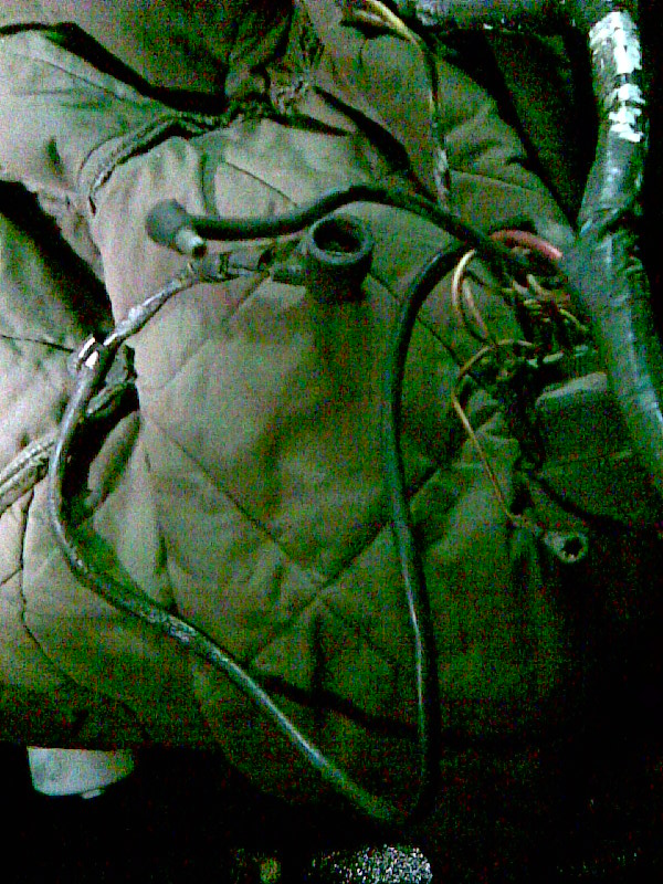

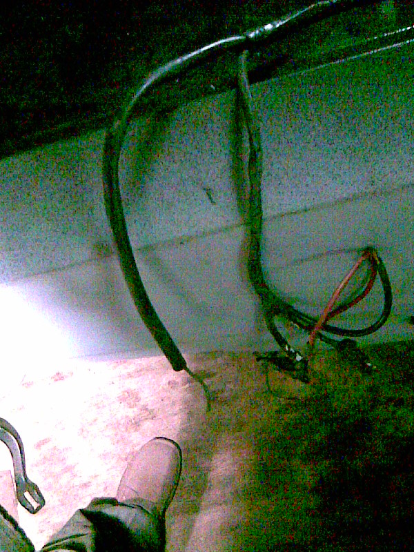

A lámpacsatiktól, ez a vastag borítású vékony vezeték, vég nélkül???
A két kicsi barna érdekelne, esetleg egymáséi??
A nagy pipa és a mellette levő egyszemű érdekelne
trafósok mellől induló, egyszemű csati kié???

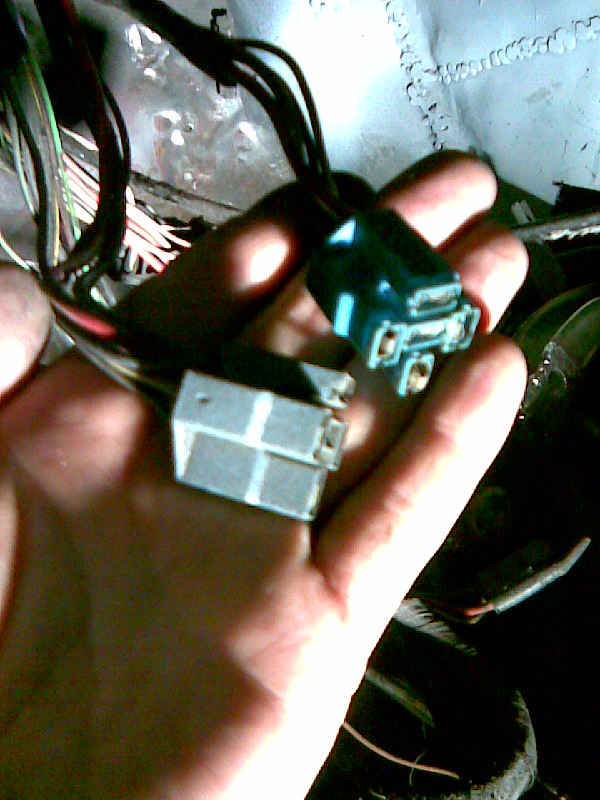

Van itt még.....
Ami még kell: nincs se+ se- kiállás, se akkumulátor saruk, elekt ac, elekt venti relékkel.
Aki szeretne hozzászólni, okosságot és segítséget szívesen fogadok.

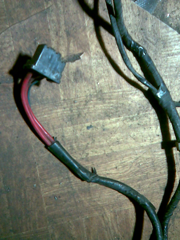

Tűzfal külső, 1db nagy fehér csati???
Ezt meg végképp nem tudom hova tenni..

Re: Nem vagyok büszke rá
Kép013 : A nagy pipa az szerintem a váltóra megy ha jól látom, két lyuk lesz benne.
28: első spricni
05: generátor
00: emlékeim szerint ezek üresen maradnak
03: kardánbox (óra, kézifékkar)
12: ha nincs fékolajszint jelződ akkor dugd össze
Hirtelenjében ennyi, de itt minden szükségeset megtalálsz: http://www.capri.pl/garage/wiring-diagrams" onclick="window.open(this.href);return false;
szépen sorban:
utastér relé foglalatok: a 4-ből csak kettőben van valami, a piros az ablaktörlő ütemvezérlő relé, a 3 lábu fekete az indexrelé. a másik kettő közől a kékben nincs semmi, az lenne a ködfényszoró. a képen nem látom a másik szinét, azt írd le légyszives. meg azt hogy jelenleg melyikben van és milyen relé.
kardánbox felé menők: óra tápja, óra világítása, kézifék visszajelző kapcsoló
index: a képen a 2 lábu kerek az index, a vastag piros-sárga a duda

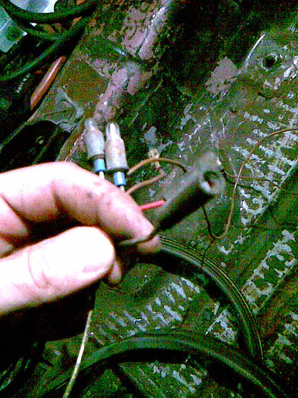

trafó mellöl 2 kábel: milyen szinü? (lehet ablakmosó is akár)
piros-fehér : vízhőfokmérő jeladó
vastag boritású vékony fekete szál: ez menne az aksira, de ha tutira akarsz menni, akkor kicsit ha visszahúzod a vastag borítást, akkor a fekete szálból 2 vastagabb piros lesz. nem tudom gyárilag miért van így elvékonyítva, de ilyen. én a 2 vastag pirosat toldottam meg és az megy az aksira...
két kicsi barna: fékfolyadék szint visszajelző. ha nem ilyen a tartályod, dugd össze
nagy pipa: váltóra megy, tolatólámpa kapcsoló
nagy pipa melletti egyszemü: erről több infó kellene, honnan jön, milyen szinű stb...

013. aut váltóm van ez arra nem megy rá. Esetleg, ha megmondanátok, hogy mi az a 2 szál a pipában.
005. a generátoromon csak 1+ és 1- kiállás van, (nem Capri-é), akkor melyiket tegyem rá?
Egyelőre ennyi.

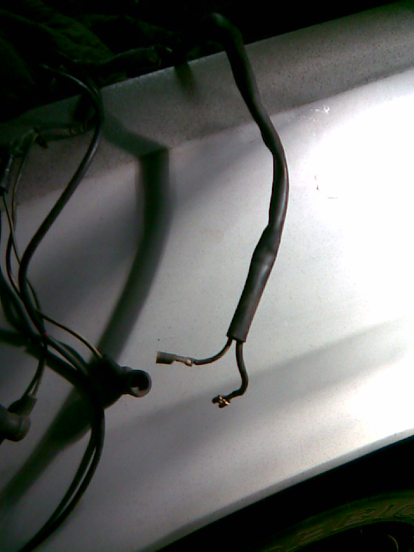

A trafó kábelek honnan indulnak?, mi az a 2 szál?, mert nekem nincs külön trafóm, benne van az elosztóban
Erről volt szó korábban, talán itt jobban látni.
Tűzfal 1 db nagy fehér csati 0.28 autómata váltó reléje.0.05 soros elsőköteged van ,és valószínüleg v motoros generátorod.
White Shark wrote:Tűzfal 1 db nagy fehér csati 0.28 autómata váltó reléje.0.05 soros elsőköteged van ,és valószínüleg v motoros generátorod.
az első köteg a V6, legalábbis ahogy néztem olyat adtam oda neki. az automata váltó reléjébe egy rövidzárat kell iktatni a két vastag vezeték közé.
Ha neked a generátoron csak 2 kerek csavar áll kifelé, nem a szögletes mint a gyári caprin, akkor a 2 vastag piros vezetéket egy szemes saruval a vastagabbikra kell kötni, a vékony kék vezetéket meg a vékonyabb csavarra kell kötni.
Úgy is jó ha rövidrezárod ,de ez egy normál egyszerü relével is megy csak jó legyen a lábkiosztása ,megnéztem generátor két fajta van ,vagy az ami neked kell (a sorcsatis) vagy a csavaros ,amid van.
