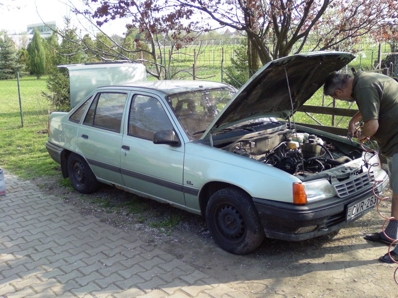

Hahó! Miközben a Capri türelmetlenül várja a szilentjei megérkezését és a fényezést, szert tettem egy melósra mellé: Opel Kadett 1.5 TD, Isuzu motoros. Szépséghibája, hogy repedt a hengerfeje. Nem szeretnék a repedt javításával szenvedni, úgyhogy ha valaki tudna megbízható bontót, ahonnan esetleg lehetne hozzá szerezni olyat ami nem repedt, vagy esetleg olyan műhelyt aki emberi áron javít ilyesmit, az remek lenne. A kocsi sorsa egyébként kérdéses, elképzelhető hogy javítás, kasznizás és vizsgáztatás után eladósorba kerül, ha esetleg érdekel valakit.
