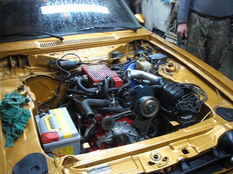

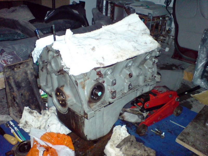

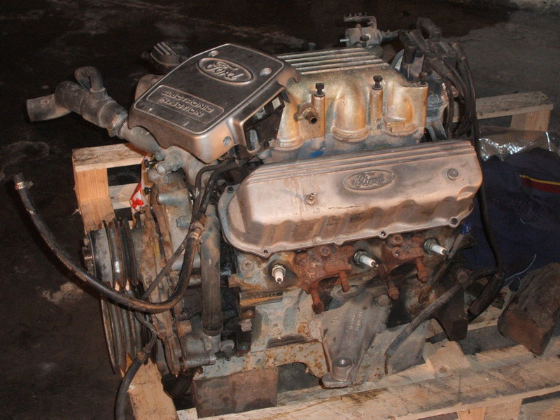

Miután a vas összeállt már csak erőt kellett kölcsönözni. Asszem itt most árnyaltan fogok fogalmazni a nyilvánosság miatt. Az autóban lévő, igencsak gyengélkedő, dieseles hangú 2,3 V6 "megújult"
Injektoros tuning hengerfejes 2,3 V6 megoldás lett belőle:
Először egy 4ALD scorpio automata vááltó került mögé, de sok volt a szívás az automata olajhűtésével, tehát végül kapott egy Type9-es váltót.
							Na fojt köv:

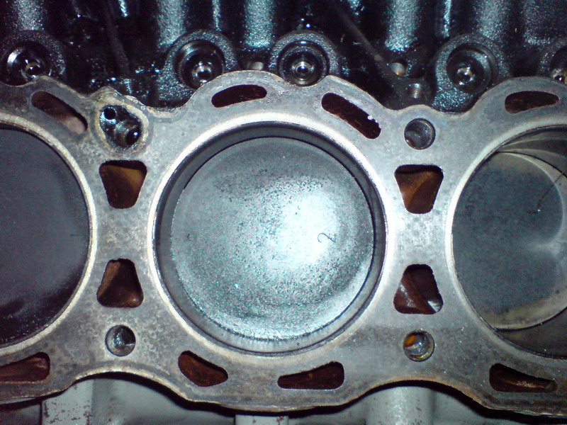

Jelenleg egy még ütősebb projekten dolgozom. Itt az átmérőből látszik, hogy miről van szó. Szépen tisztul, épül szépül :
Kicsit el volt nyalva az egyes henger szívószelep emelőbütyke a veztengelyen. Kap egy bontott veztengelyt, hónolást, új gyűrűket, csapágyakat, aztán később majd szeretnék egy nagyobb felújítást is.
