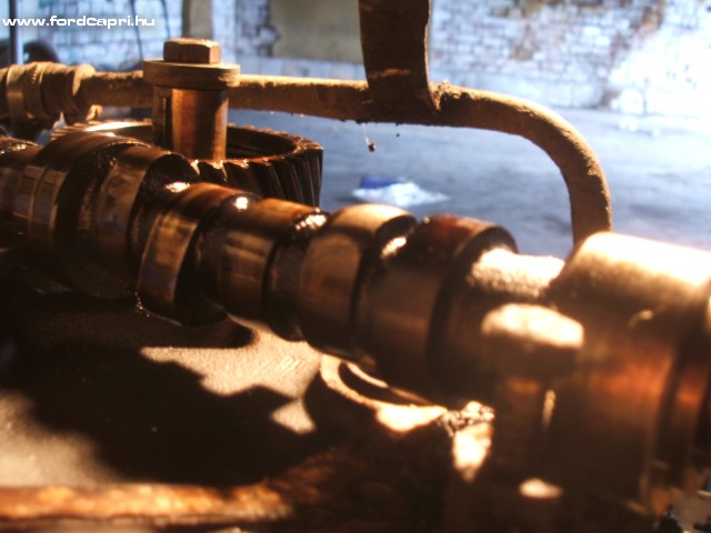

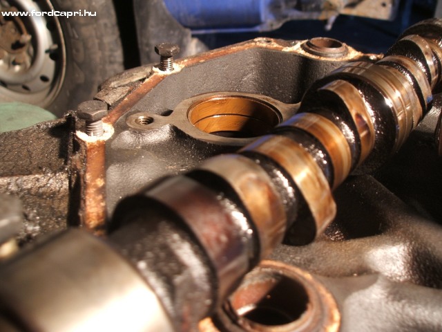

Na kiszedtem a veztengelyt az EFIből. :D
Szerintem a képek magukért beszélnek, hogy vajon miért nem emelt ki rendesen az egyes tengely szívószelepe

Nem jár olyan nagy szétbontassal.Kenny wrote:Ez a gáz nálunk is. Karbis blokk és kéne bele egy fokolt tengely, de nincs kedvünk azért szétborítani a mocit hogy kiderüljön. :?
Leirom, mi hogy csinalltuk,már amennyire emlékszem:
- hütö,vizpumpa,veztengfogaskerek, szivossor, deknik, himbasor le.
- mágnessel ki a tökéket aztán a gyeloszto ki és már lehet is kihuzni. Eleg csak az elso csapágyig, tolomerövel megmerni és mehet vissza minden. deccit :)
