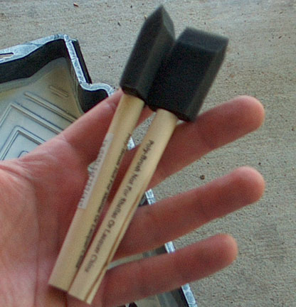

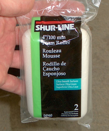

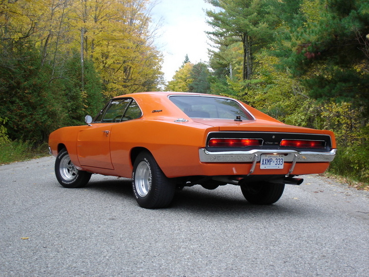

Tegnap erről beszélgettünk Hattyúval. Ezek a fényezések mind a látható eszközökkel készültek. Van egy oldal ahol részletes leírás is van. Szerintetek érdemes megpróbálni? Már csak a spórolás miatt is.

Festőhengerrel??? Hol az az oldal?

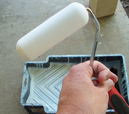

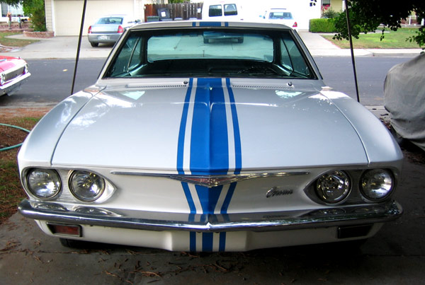

szszaby wrote:Festőhengerrel??? Hol az az oldal?
http://www.rickwrench.com/
Kattints rá "50$ paint job"
Sosem gondoltam volna...
'81 MK3 4.6 V8

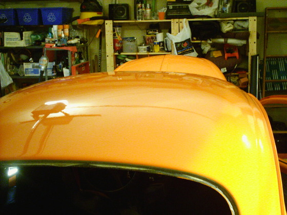

Egyik haver a bogarát teddyzte le, utána csiszolta, majd lakkozta. Nem mondod meg, hogy nem fényezőnél készült !

Süni wrote:Egyik haver a bogarát teddyzte le, utána csiszolta, majd lakkozta. Nem mondod meg, hogy nem fényezőnél készült !
Nem tudnál tőle pontos infót szerezni? Festék van már, de nem tudok megfizetni 1 fényezőt.

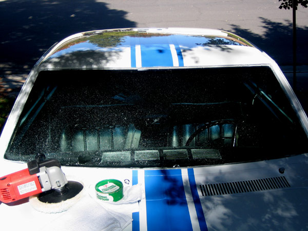

Re: fényezés
Én is erre gondoltam amikor Dart-al beszéltünk róla,hogy több rétegben lefesti az ember lakkozza meg a végén felpolírozza és akkor szép sima lesz a végeredmény,meg a lakk és a festék között csiszol az ember :wink:

Érdemes előtte megnézni mennyi a festék literje, ha már kéccáz rétegben kenődik.

Tibi wrote:Érdemes előtte megnézni mennyi a festék literje, ha már kéccáz rétegben kenődik.
A pali azt mondja, hogy pont az a jó benne, hogy nem megy el a 30%a a levegőbe.
Szerinte a lényeg az, hogy kurva vékonyan kell kenni, még takaráshatáron, és még annyi festék sem kell mint a fújáshoz. :?

Hattyu wrote: Én is erre gondoltam amikor Dart-al beszéltünk róla,hogy több rétegben lefesti az ember lakkozza meg a végén felpolírozza és akkor szép sima lesz a végeredmény,meg a lakk és a festék között csiszol az ember :wink:
Érdekes dolog :mrgreen:
Közben utánnanéztem a mopar-os fórumon is, és aszongya' 2 rétegenként kell lecsiszolni egyre finomabb papírral(400-2000ig). Összesen 6 réteget vitt fel, majd lakk, polír és kész.

Re: fényezés
Az nem semmi munka :shock:
Meg mennyi idő.... :roll:
