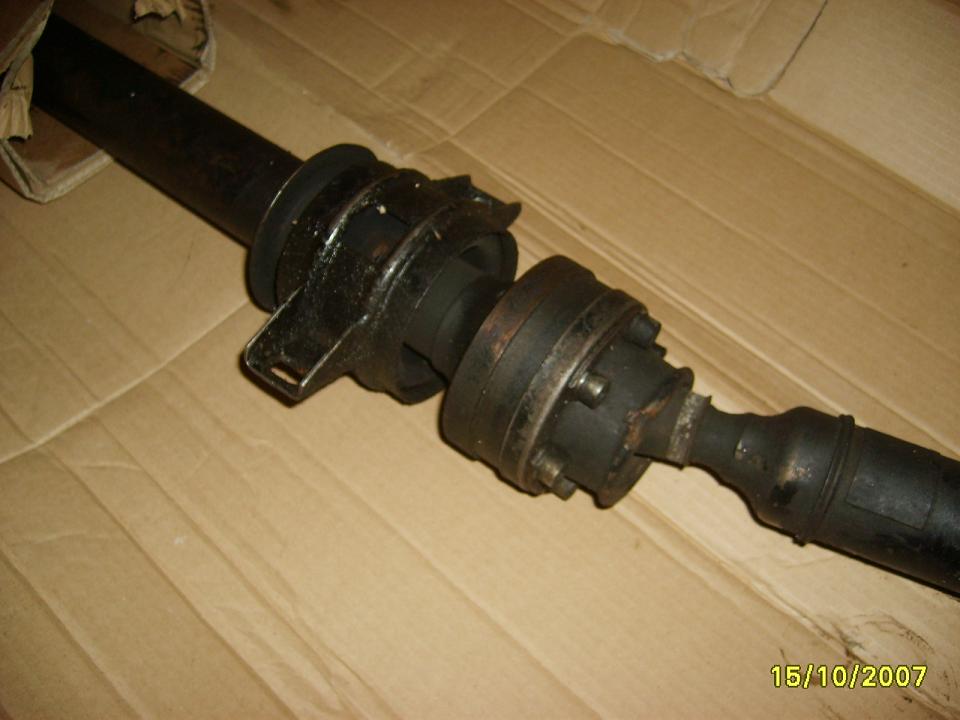

Szereztem egy kardánt, de ilyen megoldásut nem láttam még, caprié elvileg:
Ilyen középpel is gyártották?
Re: kardán
Eddig csak és kizárólag BMW-ben láttam ilyet.gigford wrote:Szereztem egy kardánt, de ilyen megoldásut nem láttam még, caprié elvileg:
