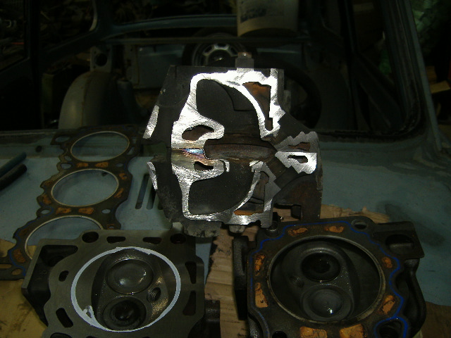

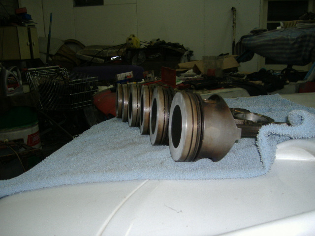

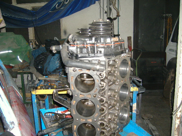

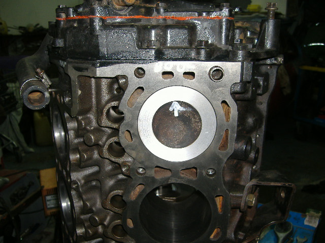

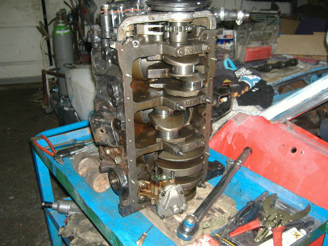

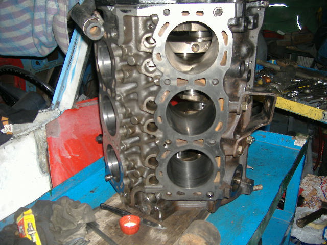

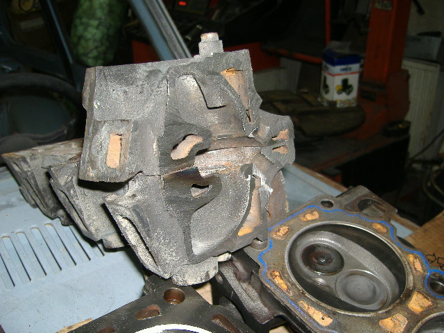

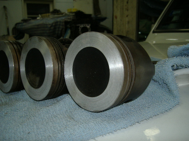

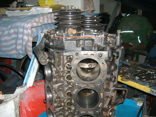

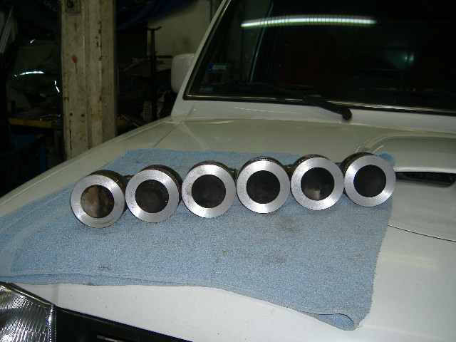

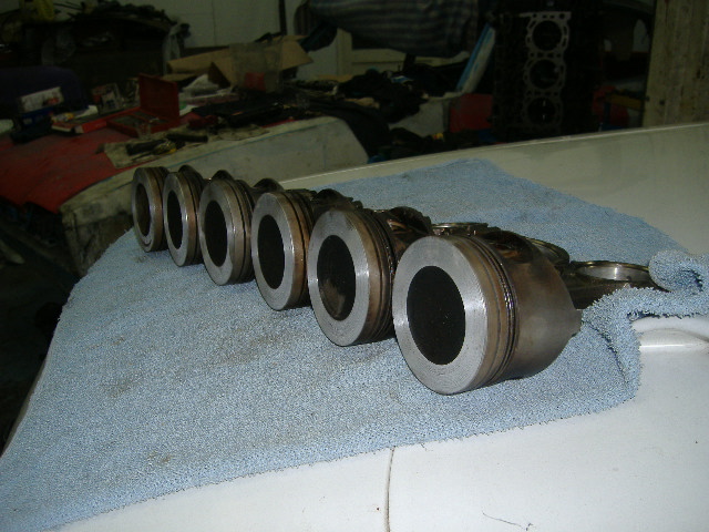

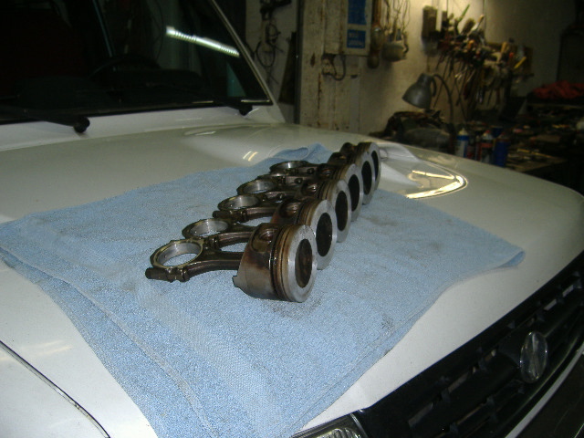

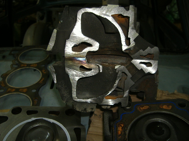

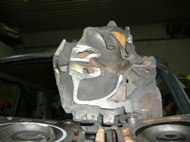

Lesíkoltattam a blokkot ,befűztem a főtengelyt ,leesztergáltattam a dugattyúkat ,holnap ősszerakom ,még méricskélek ,előveszem a hengerfejeket ,elvileg elkészül a módosított leömlő is .Tibi ígért egy vágott hengerfej képet ,ha meglenne az is jól jönne .Képek .
Re: 2,9 efi turbó ( első kísérleti motor )

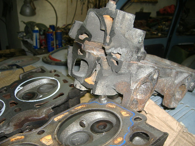

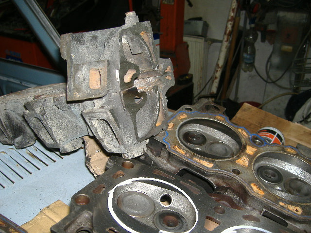

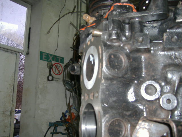

Képek még .
Lehet en siklottam el felette, de vegul mibol lettek bele a dugattyuk?

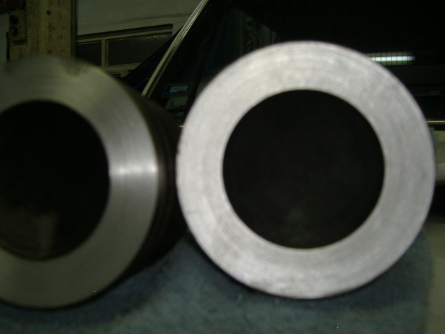

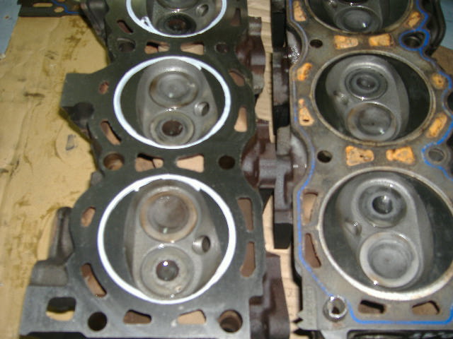

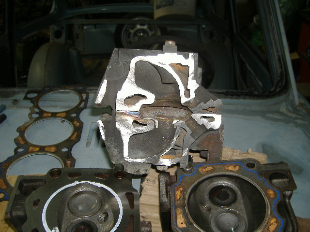

A helyzet az ,hogy a múltkor szétment blokknak csak nem lett meg a hibája ,ezért 19 -re még lapot kérek ,vagyis azt a blokkot síkoltattam le ,ha most sem jön ki a kehéje akkor már biztosan rejtett repedés van benne ,vagyis össze szedek minden szart amiért nem kár ,és nem kerül egy vagyonba ,összerakom és tanulok belőle ,azt ha szétmegy elsőre ,nem szakad meg a szívem .Na ehhez kerestem eredeti 2.9 dugókat,levetettem belőle 0,7 tizedet ,ha jól számoltam,mértem, összerakás után síkba kell legyen a blokkal ,ezért az első lépcső a sűrítési arány csökkentésére már megvan .Viszont a hengerfejektől egy kicsit félek ,oda ugyanis egy jó CNC szakember kéne .Várom TIBI -től azt a vágott hengerfej képet de csak nem jön ,mégis nekem kell egyet szétcincálni .A dugattyú kérdésre visszatérve ,azért is ezt választottam ,mert nem akarok nagy teljesítmény növekedést ,és szerintem azt a + 50 pacit még ki kéne bírnia ,másik ok ,a jó COSI dugattyúkat elteszem egy 2.8 blokkhoz,nekem az a lökethossz miatt sokkal szimpatikusabb ,idegesebb ,pörgősebb ,és a hangja a 2,9 hez képest (doboktól függetlenül ) Fenomenális .
Dugattyú befűzve ,jó lesz ,hengerfej elvágva ,ez érdekes ,csak kis mértékben lehet belenyúlni ,és kevés helyen .

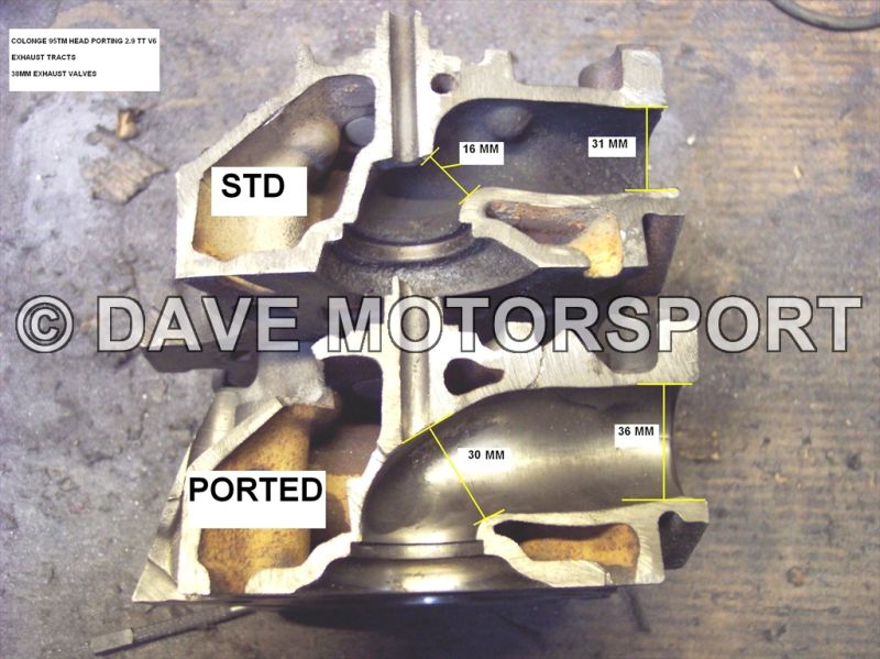

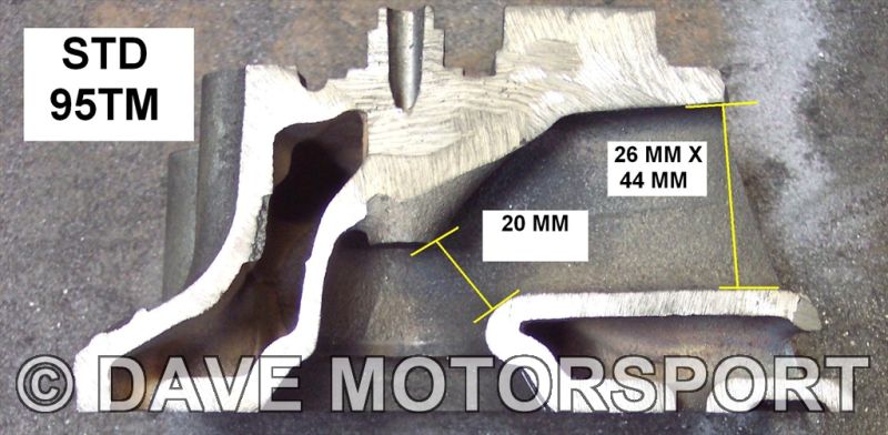

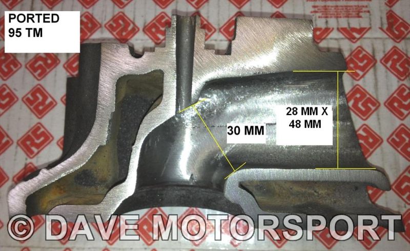

Elnézésedet kérem, egyrészt nem ígértem semmit hanem kértem jelezz vissza ha kell a kép - ami nem történt meg. Másrészt sűrű volt a meló a fórumot sem nagyon olvastam.
Félreértettelek ,de azért jöhet a tied is .
