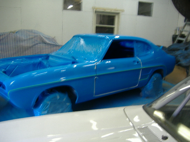

Nem az ajtók keretei csak a fújás miatt lettek lebontva ,feketék lesznek ,fényesek ,a többi sallang gyári lesz ,az első szélvédő kéder és feszítő ,plusz szélvédő gyári új ( beáldozok egyet az öt újból )ezen kívül minden felújított ,szétbontom a motort ,átnézem ,váltó is korhű marad ,négy gang csattogós külső kulisszás ,mint amivel kijött annó ,ez most nem az elbaszott tuning jegyében épül ,a szemem előtt egy olyan Capri képe merül fel ,ami külső jegyekben még 40 évvel ezelőtt is elment volna .A csavar talán a színekben nyilvánul meg ,kap a kékhez egy kis fehéret oldalról a dobozon , aminek egy kicsit még retrósítani kellene ,remélem elérem vele a kellő hatást ,és egy kicsit a belső is ezt fogja követni , mivel fekete tetőkárpit ,és szőnyeg a terv ,fehér belsővel ,kék cérnával ,osztott felül fekete ,alul fehér műszerfal van tervbe .Már megvannak a gyári lemezfelnik ,gyári színre fújva ,még gumit kell vennem hozzá ,és ezen a téren teljes az összkép. A kérdés a hátsóhíd ,ezt még nem döntöttem el ,milyen áttétel párosul a motorhoz . Most jelenleg amit tehetnék hozzá ,322,344,375 ,389,411,514,.Ebből kiesett az 514 ,mert rohadt lassú ,a 411 kell a versenyautóba ,a 389 csak 6,5 collos megint kiesett ,a 344 vagy a 375 lenne ideális a kis lóerőhöz ,és ezért valószínű hogy a 322 majd egy rendes motorhoz fog kelleni . Röviden ennyi ,és menetközbe még minden változhat ,de az irány nem ,ez a verda a retró jegyében épül ,és nyugodtan szóljatok hozzá ,ugassátok le ,ebből is tanulhatok ,vagy ötletet meríthetek ,bármi jó ami előre visz !

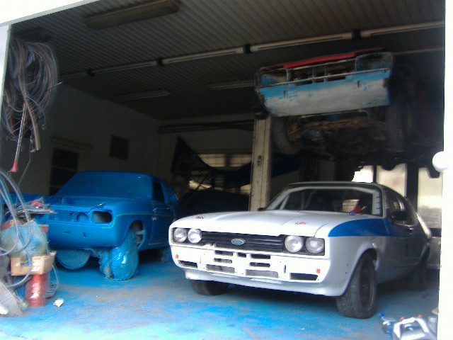

Nem ez sajnos nem gyári szín ,sokat tanakodtunk a színválasztáson ,a Caprikék lett volna az ami szóbajöhetett volna ,de annyira semmitmondó volt ,mind színkártyán ,mind felületen hogy azt gyorsan elvetettük ,karakteresebb volt a cél ,előtte már egy próbafújás volt az a szín sem volt jó ,ez kártyán jól mutatott a próbafújás is tetszett de a végeredmény mindíg a teli autón mutatkozik meg ,azt már elmondhatom ,valami ilyen volt a cél ,nem biztos hogy ez ,a műhelyben benn vélek felfedezni benne egy kis lilát ,sötétben inkább szilvás ,de ha napon van szépen kivilágosodik ami segítené a retró hatást ,és egy kicsit remélem belefolyik majd a fehérbe ,a nagy kontrasztváltást sem célom elérni ,de a teljes megszokott egyhangúság sem .Azért bevallom feltűnőt szeretnék ,de nem kirívót.Most még nem hozhatom ki a műhelyből ,Norbi barátom nem venné jónéven ha összetapogatnám ,vagy szétcincálnám a maszkolást ,ma még lemaszkolja a kéket ,feltesszük az ajtókat ,végpozícióba állítjuk ,kitakarja a fehér feletti kéket a már beállított dobozon ,visszavesszük és jöhet a csavar .Rohadtul parázok ,jó lesz e az ötlet ,vagy az egész egy elbaszott cirkuszoskocsi marad , mert annál az egyhangú kék is jobb lenne .Kockáztatok ,be kell jönnie !

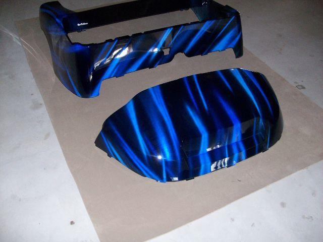

csak ötlet szinten, gondolom nem a NIKE jel az eddigi befutó...
kék illúzió.jpg (36.4 KiB) Viewed 10489 times
Re: Bilikék Mk1 -Fehérrel megbolondítva
Ó nem ,egyszerűbb mint gondolnád az autó eredeti vonalait használom ,kicsit konzervatív módon .Az alapötlet az ötvenes -hatvanas évek corvett kabrió ötleten alapulnak ,amit jópár amcsi filmben láthattál ,de mivel mások a vonalak az a csepp forma ide nem illene ,egyszerűen a törésnél elválasztom és végig hagyom futni a hátsó kerék mögé ahogy a vonalvezetés viszi .Az első traktus kialakítása kíván csak egy kis kreativitást ,de valószínű ezt is leegyszerűsítjük amennyire csak lehet.

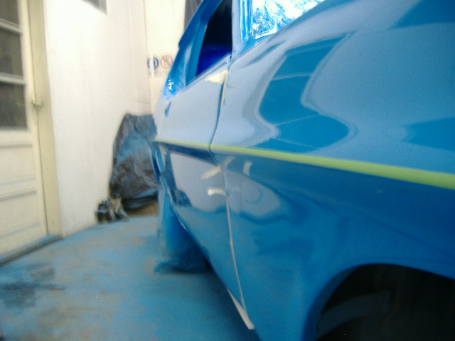

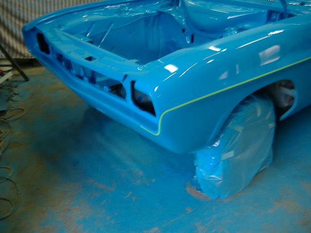

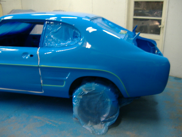

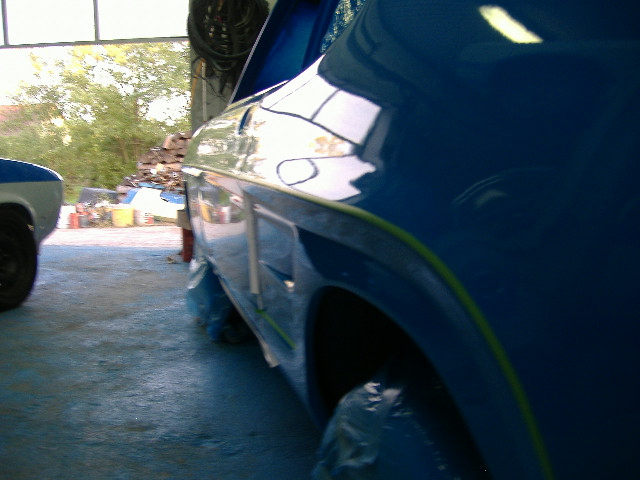

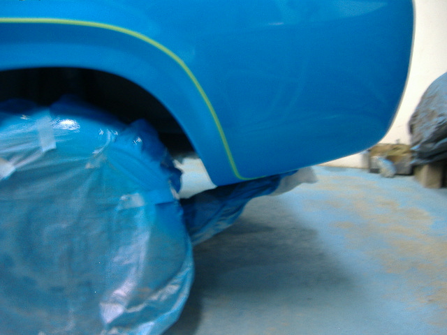

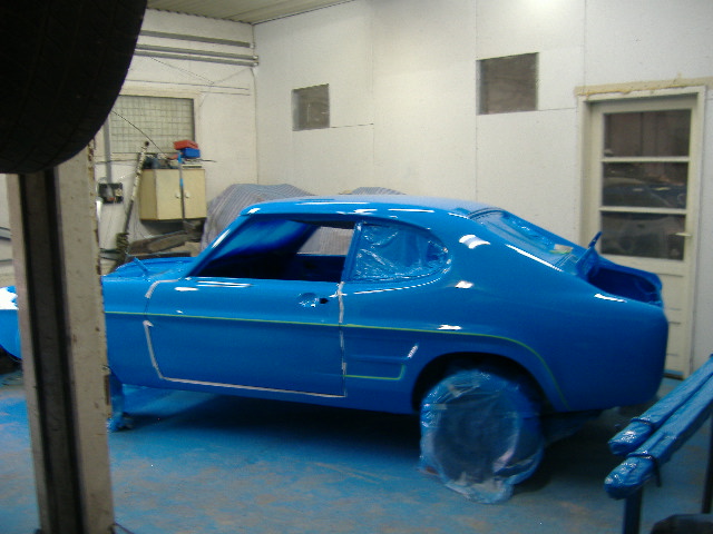

Naívan azt hittem ,ez a kiragasztás pitty-putty megvan ,és jöhet a fehér ,lófaszt ez még genyább mint a csiszolás ,most van visszaszedve harmadszor ,a baloldala .Sosem lesz kész .Ízelítő ,jelenkori állapotok .
:metla: Ez mar Chip Foose-os kiragasztgatas :-D
