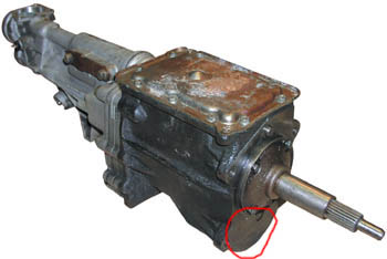

adam wrote:És mi az az erősített Type9?
ahol a piros karika van, ott van egy plusz golyoscsapágy, mig a simánál csak a házon belül van tügörgős...
Re: Rikter 2.0 V6
01010011-re lefordítva miért is jó ez? :roll:
Re: Rikter 2.0 V6
többet bír...

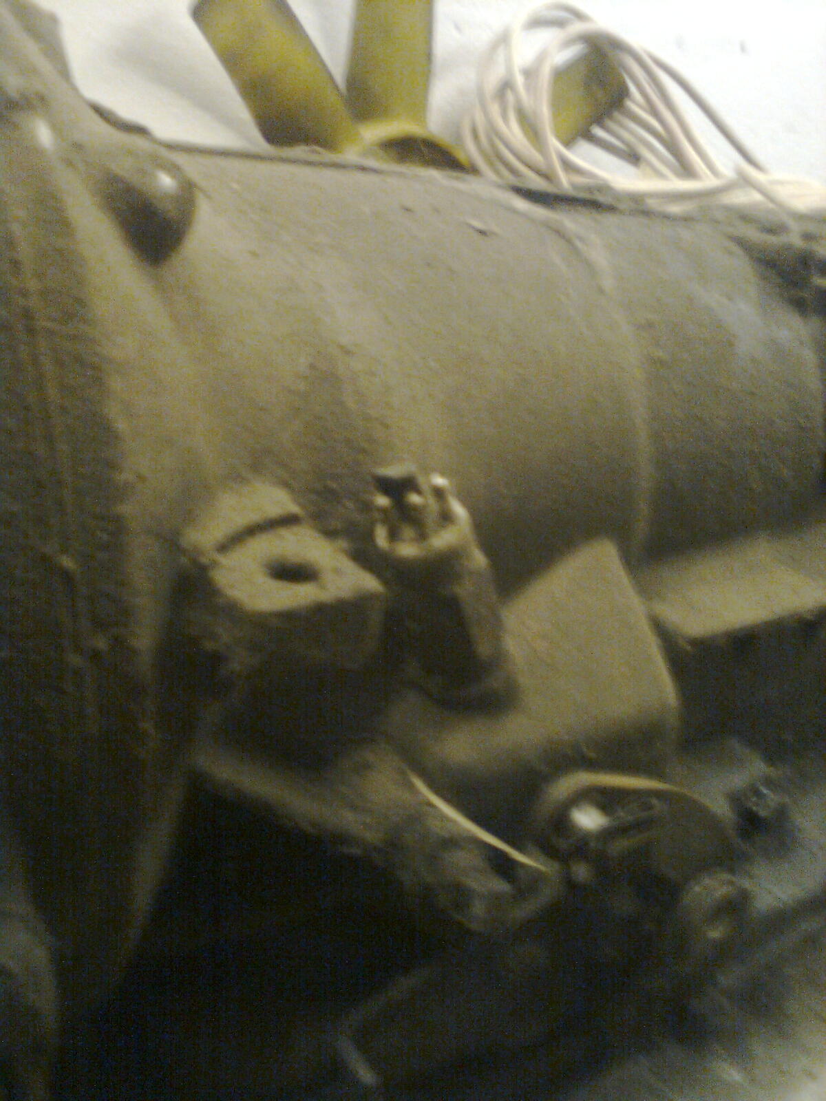

Ha témában van akkor érdeklődnék nincs-e valakinek fotója egy type5-ösről?
plussz érdeklődnék hogy a képen látható ottómata váltó stekkerén melyik kivezetésre mi megy? mert a kábelkötegem egy manuálisé volt
illetve tudom hogy ennek van egy külön topik de azért én itt megkérdezném hogy nagyon muszály-e visszarakni az elsőfék takarólemezét
illetve ha nem tenném vissza akkor milyen bajos szituésön érhet

Rikter wrote:Ha témában van akkor érdeklődnék nincs-e valakinek fotója egy type5-ösről?
én a féktakarót mindig le szoktam dobni, hűtöttnél el sem fér.
az automata melyik csatilya a kérdéses, mert igy kora délelött én csak egyet látok a képen, arra megy a tolatólámpa kábele meg az a vezeték ami nem engedi inditózni a kocsit ha sebességben van. ha elektromos automata, akkor a kick-down is szokott lenni rajta

Az automataváltó azon stekkeréről van szó amelyiket látod
Konkrétan a kivezetések érdekelnek, mert nincs meg a stekkerem másik fele (úgyhogy test, áram, tolató vagy fordítva vagy egyéb módon )
Azthogy elektromos-e a vissza-fel kapcsolás azt nem tom
Amit tudok az az hogy a váltóra csatlakozik maga a kiválasztórudazat egy bowden a gázkarról ez a stekker meg a szívóccsőről egy gumicső (előfordulhat hogy ez a kick-down :!: ) (nameg persze a két olajhűtőcső)
Re: Rikter 2.0 V6
A visszakapcsolást a bovdenes áttétel végzi hirtelen gázadásra,a szívócsőről a vákuumcső pedig azért kell hogy egyáltalán el tudj indulni,viszont az autómatánál van még egy relé ami a fékgombára van kötve hogy csak pedálnyomásra engedjen váltani ,valószínű ebből megy egy vezeték oda amit megjelöltél.

Rikter wrote:Hali
fejből ilyet nem tudok neked megmondani, meg kell mérni. egy müszerrel kb 2 perc, és akkor már le is ellenörizted 2x...
