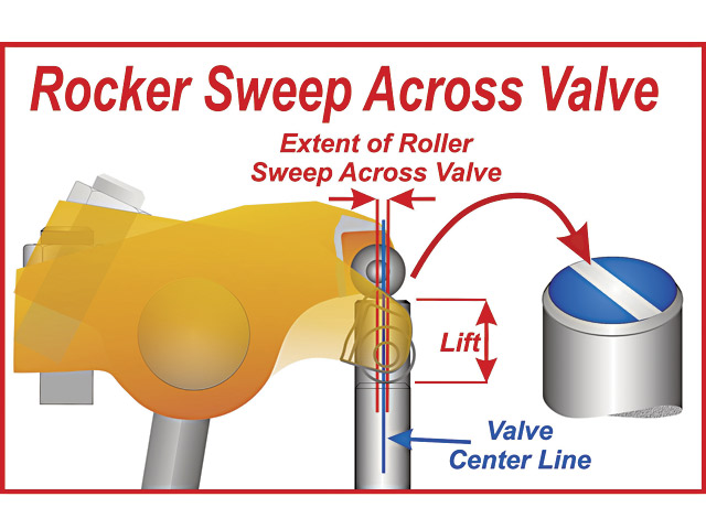

Az alábbinál jol lehet látni, ha pl sokat leveszel a hfejből akkor túl hosszú lesz a tolórúd, nem lesz optimális a vezérlés.

Nem tudja valaki a Capri himbáinak az áttételét? Nem bírom megmérni pontosan a tolórúdnál az emelést. jó lenne a szelepeknél mérni, ott könnyebb. Nincs kedvem levenni a szívósort....
Amúgy körülbelülre jónak tűnik. 6mm körül emel kb a 6,5 helyett... Ez okozhat jelentős teljesítményromlást?
Re: Vezérműtengely
Kimentem méricskéltem,300 tengely bütyök emel 7mm -t himba előtt,utána 10mm-t vagyis a szelepet 10 mm-t nyitja a 6mm egy karbis motornak megfelelő érték.
Re: Vezérműtengely
Na, így már megvan az áttétel. Szelephézagot még ehhez a 10 mm-hez hozzá kel adni gondolom. Nagyon úgy tűnik, hogy karbis tengelyem van... vajon ez mennyit számíthat pacikban?
